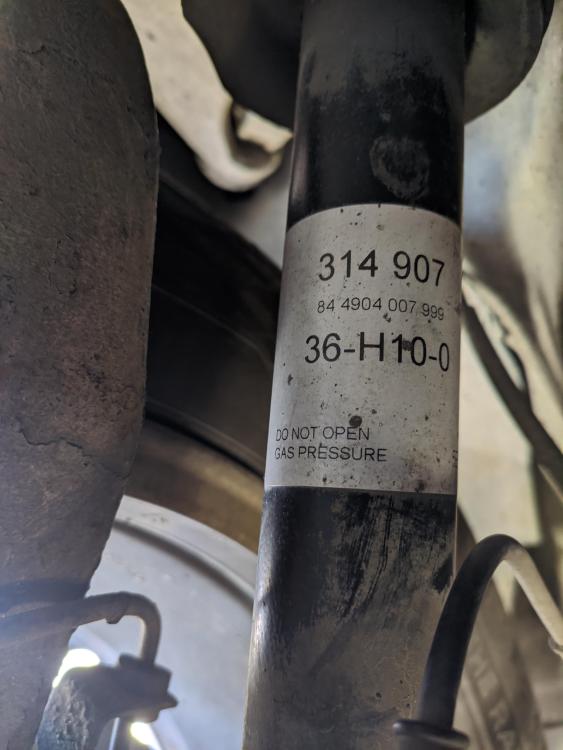

Guiyomus Posté(e) le 10 Janvier 2022 Auteur Signaler Share Posté(e) le 10 Janvier 2022 Voilà ce que j'ai dessus. Pas les bons... Lien vers le commentaire Partager sur d’autres sites More sharing options...

Guiyomus Posté(e) le 10 Janvier 2022 Auteur Signaler Share Posté(e) le 10 Janvier 2022 Okay. Pour en revenir aux ressorts, ils vont bien retrouver leur taille initiale une fois que les amortos trop petits auront été virés? Question de noob hein mais encore une fois, les amorto j'ai jamais eu à y toucher jusqu'a maintenant. J'veux dire ils vont bien s'adapter aux nouveaux? 😄 Parce que je suis à deux doigts d'en commander. Lien vers le commentaire Partager sur d’autres sites More sharing options...
fabdu117 Posté(e) le 11 Janvier 2022 Signaler Share Posté(e) le 11 Janvier 2022 A moins que ta voiture est plus de 300 000 km il y a peu de chance que les ressorts soit HS même avec de mauvais amortisseur, c'est plus les amortisseurs qui s'abîme avec des ressorts courts que l'inverse. Lien vers le commentaire Partager sur d’autres sites More sharing options...
Guiyomus Posté(e) le 11 Janvier 2022 Auteur Signaler Share Posté(e) le 11 Janvier 2022 (modifié) okay cool, elle a 215000, je zappe les ressorts dans ce cas, les amortos sont commandés, les soufflets aussi, les bagues je vais contacter 2-3 vendeurs de pièces auto près de chez moi pour voir s'ils ont ca. Je vous tiens au jus. Édit: après avoir contacté deux magasins de pièces vers chez moi sans succès je me suis rabattu sur les garages Gemelli qu'il y a vers Avignon, d'où viennent certaines pièces de la voiture, ils avaient 3 bagues en stock, ils m'en envoient deux dans un de leur garage a Montélimar, 1h de chez moi environ mais toujours moins cher que sur eBay, 9€ pièce. Voilà tout est en chemin. Modifié le 11 Janvier 2022 par Guiyomus Lien vers le commentaire Partager sur d’autres sites More sharing options...

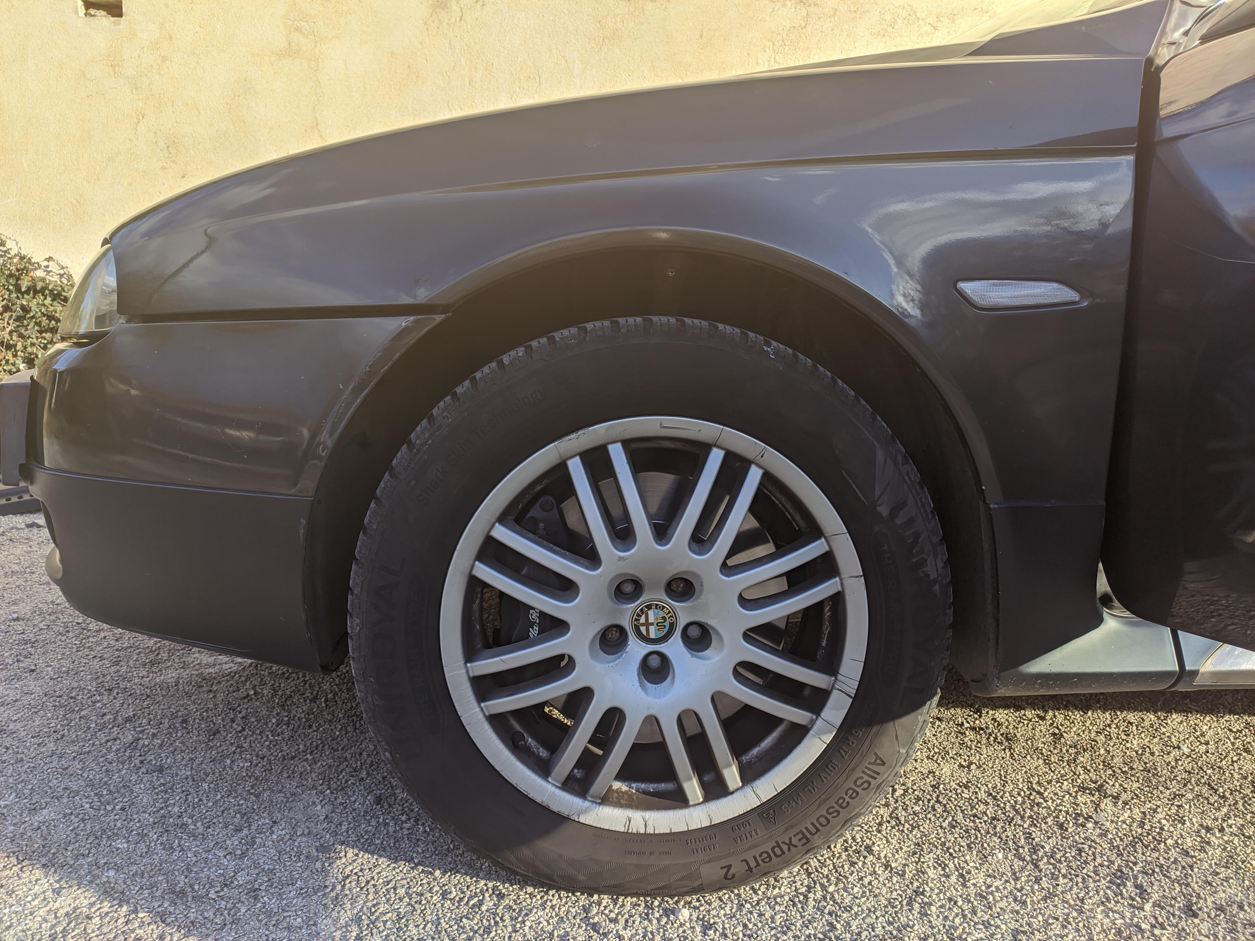

Guiyomus Posté(e) le 3 Février 2022 Auteur Signaler Share Posté(e) le 3 Février 2022 Hourah! Amortisseurs change! Le gars a pas mal galéré sur celui côté passager, il était bien tordu. Il m'a aussi dit que les ressort était pas top/compatible, apparemment l'un des deux écrasait le soufflet anti poussière. En remontant il a fait au mieux, ça touche légèrement le soufflet mais en gros faudrait aussi les changer a l'occaz, et de faire une géométrie. Je l'ai récupéré de nuit donc j'ai pas pu tout regarder mais elle a récupéré 4-5 cm de hauteur de caisse et elle est bien moins bruyante sur dos d'âne, route abîmés du peu que je l'ai conduit ce soir, les amortisseurs etaient loin d'être neufs a ce qu'il m'a dit. Il a également soupçonné un choc a l'avant dans le passé et j'avais aussi remarque certaines choses qui allaient dans ce sens. Sinon niveau vibrations que j'avais à l'accélération, ça vient de l'arbre de transmission, du flector (est ce que c'est la même chose que le palier?) A faire bientôt. Lien vers le commentaire Partager sur d’autres sites More sharing options...

Guiyomus Posté(e) le 4 Février 2022 Auteur Signaler Share Posté(e) le 4 Février 2022 (modifié) C'est mieux: Modifié le 4 Février 2022 par Guiyomus Lien vers le commentaire Partager sur d’autres sites More sharing options...
