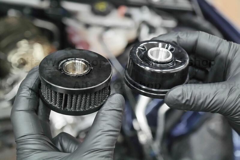

blades Posté(e) le 14 Janvier 2022 Signaler Posté(e) le 14 Janvier 2022 Pour ma part ,rien de complique a faire le plus dur trouver les filtres l huile sans passer par l alfa le plus longs le cache moteur le reste simple filtre a huile a gasoil a l arrière cote réservoir j attends la courroie accessoire le filtre blow by via le site https://www.alfaworkshop.co.uk/ si des fan de giulia de meca ici je suis preneur merci pour les réponses.

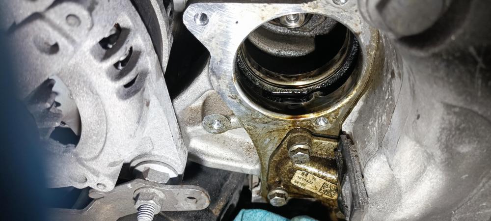

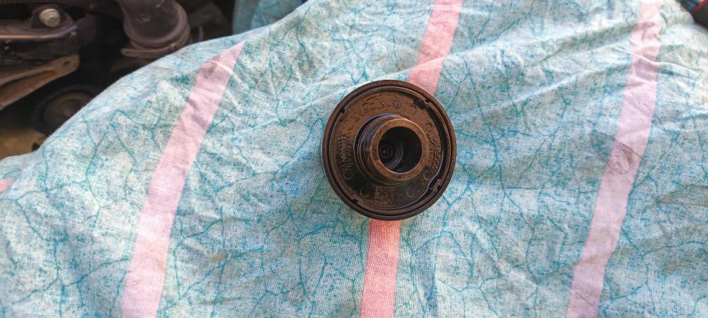

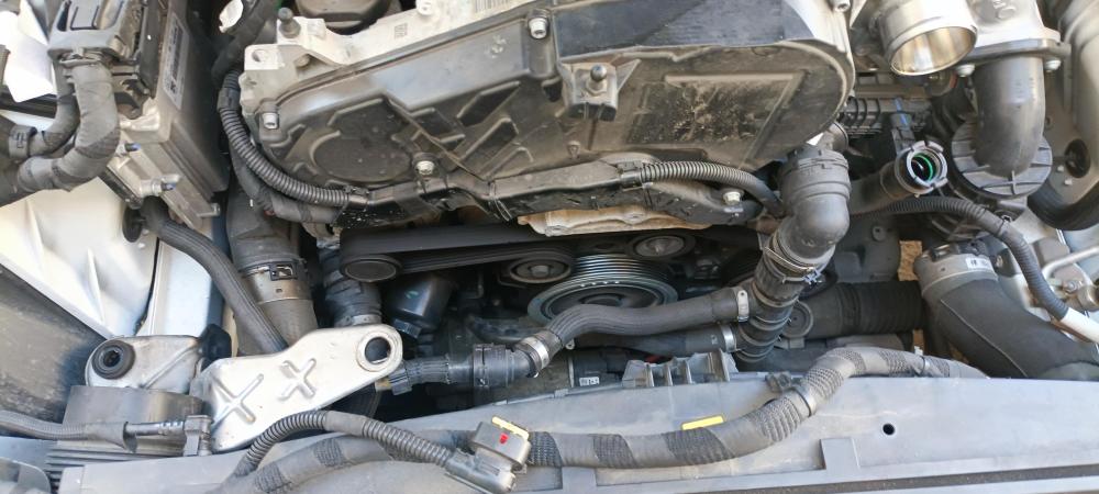

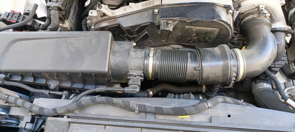

blades Posté(e) le 22 Mars 2022 Auteur Signaler Posté(e) le 22 Mars 2022 voila revision terminee filtre blow by (separateur ) remplace courroie accessoire un régal a faire sur ce moteur la distri va etre une formalite rien a demonter ou presque voila pour ceux qui hesite les pieces xont made in uk

blades Posté(e) le 7 Juillet 2022 Auteur Signaler Posté(e) le 7 Juillet 2022 Il y a 2 heures, Teckboy a dit : Bonjour, pouvez vous me dire où se situe le filtre blow by ? est il bien présent sur tous les modèles diesel ? bonjour le filtre est situe derriere le galet tendeur courroie accessoire c est tres simple a demonter sans me tromper il est present sur les diesels en papier pour les premieres generations
