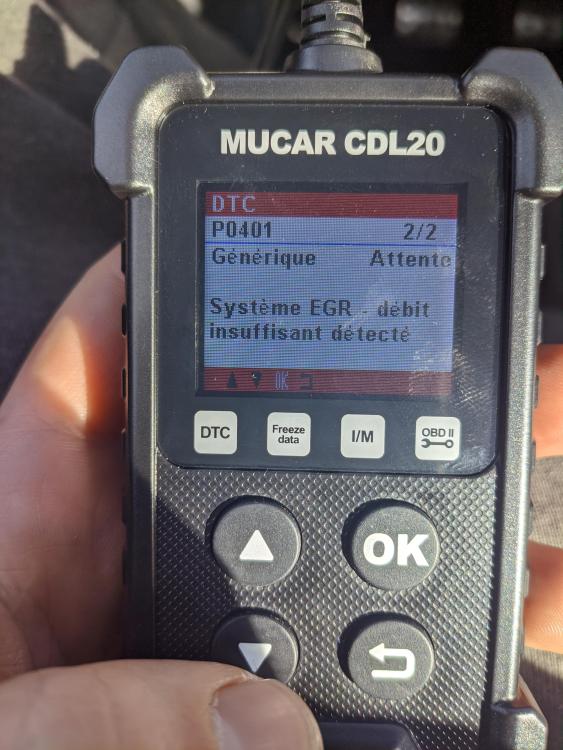

mystery_077 Posté(e) le 19 Février 2022 Signaler Posté(e) le 19 Février 2022 Change ton débitmètre, c'est certainement lui qui te crée le problème, t'avais problème débit egr si elle n'est pas condamnée c'est ton débitmètre qui donne une mauvaise info de la quantité d'air et qui provoque une ouverture trop importante de l'egr ça explique la fumée et le calage au ralenti
Guiyomus Posté(e) le 19 Février 2022 Auteur Signaler Posté(e) le 19 Février 2022 C'est intéressant, la 1ere fois qu'elle m'a fait ça en décembre, le couvercle du filtre à air était complètement desserré, et après avoir nettoyer le filtre et referme le boîtier, elle était reparti. Donc l'erreur du débit egr insuffisant serait causé par le debimetre?
mystery_077 Posté(e) le 19 Février 2022 Signaler Posté(e) le 19 Février 2022 Y'a des chances, tu peux le débrancher si elle ne cale plus au ralenti, c'est bien lui qui serait en cause, ou alors si tu as MES il faut faire la lecture des valeurs en temps réel

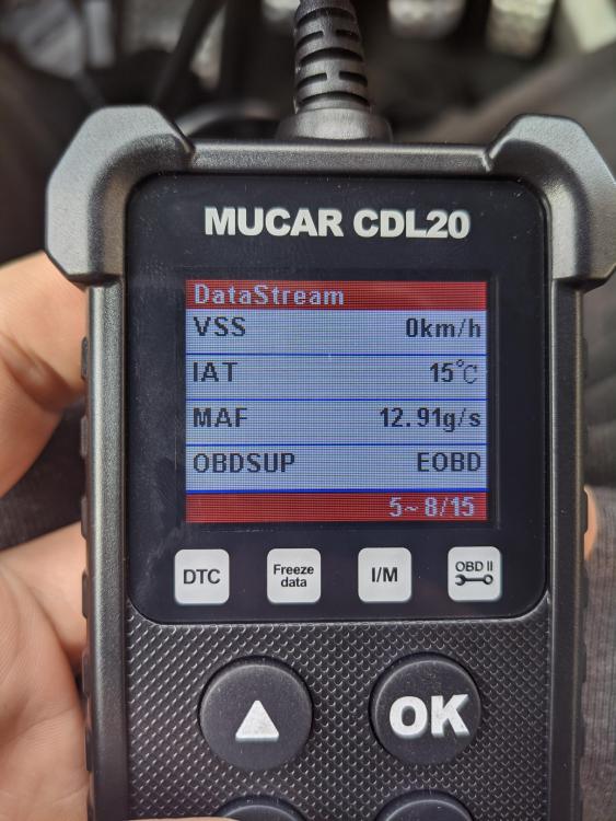

Guiyomus Posté(e) le 19 Février 2022 Auteur Signaler Posté(e) le 19 Février 2022 Je n'ai pas MES, juste un obd à 25€, dessus j'ai un truc datastream, qui sont des données temps réelles logiquement, j'en avais deja relevé quand je l'ai branché la 1ere fois avec le code erreur de l'egr, mais est ce aussi complet que MES?
mystery_077 Posté(e) le 19 Février 2022 Signaler Posté(e) le 19 Février 2022 MES est plus complet et est vraiment dédié au groupe fiat, c'est pour moi indispensable quand tu as une voiture de ce groupe
Guiyomus Posté(e) le 19 Février 2022 Auteur Signaler Posté(e) le 19 Février 2022 Oui j'ai vu ça. Sinon test aujourd'hui, démarrage sans problème, très légère instabilité du ralenti mais pas de calage, même après un petit tour dans le village. L'obd me donne ça deux codes en ttente. J'ai également fait un datastream, mais j'ai un peu de mal à tout interpréter, il faudrait pouvoir comparer avec des valeurs sûres. J'ai également fait un test debimetre débranché, je n'ai pas remarqué d'instabilité du ralenti, pour le datastream c'est la même chose, sauf pour IAT -40° et le MAF a 0. Sinon petit détail ou pas, mais en général ma jauge de température moteur restait assez basse même après un trajet assez long, je n'y prêtais pas trop d'importance jusque là n'ayant pas constaté de problème de chauffe et là je vois qu'elle est a un peu plus de 90° au bout de 15-20 minutes...
mystery_077 Posté(e) le 19 Février 2022 Signaler Posté(e) le 19 Février 2022 Ton appareil ne sert pas à grand chose pour lire les valeurs en temps réel, débranches ton débitmètre roule quelques temps comme ça et si plus de problème, change ton débitmètre
