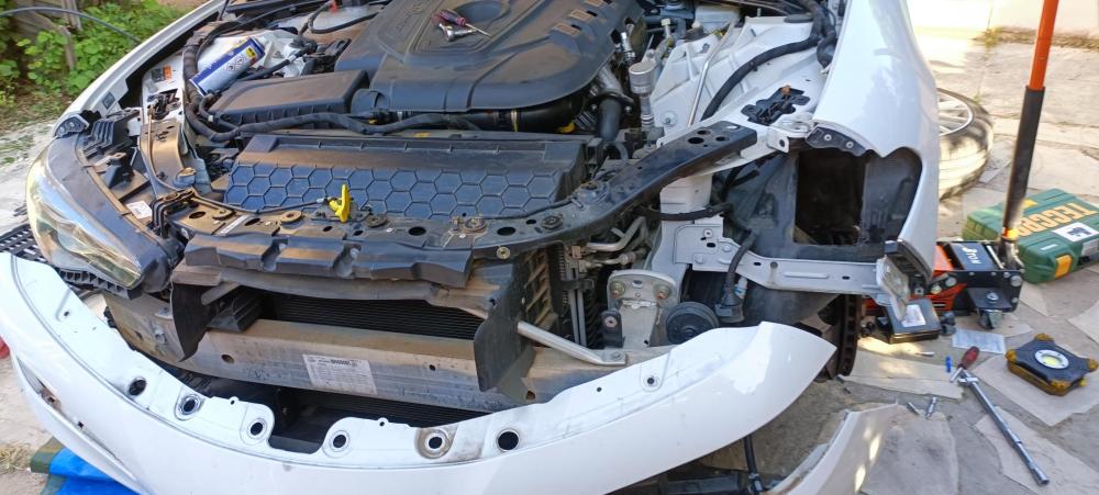

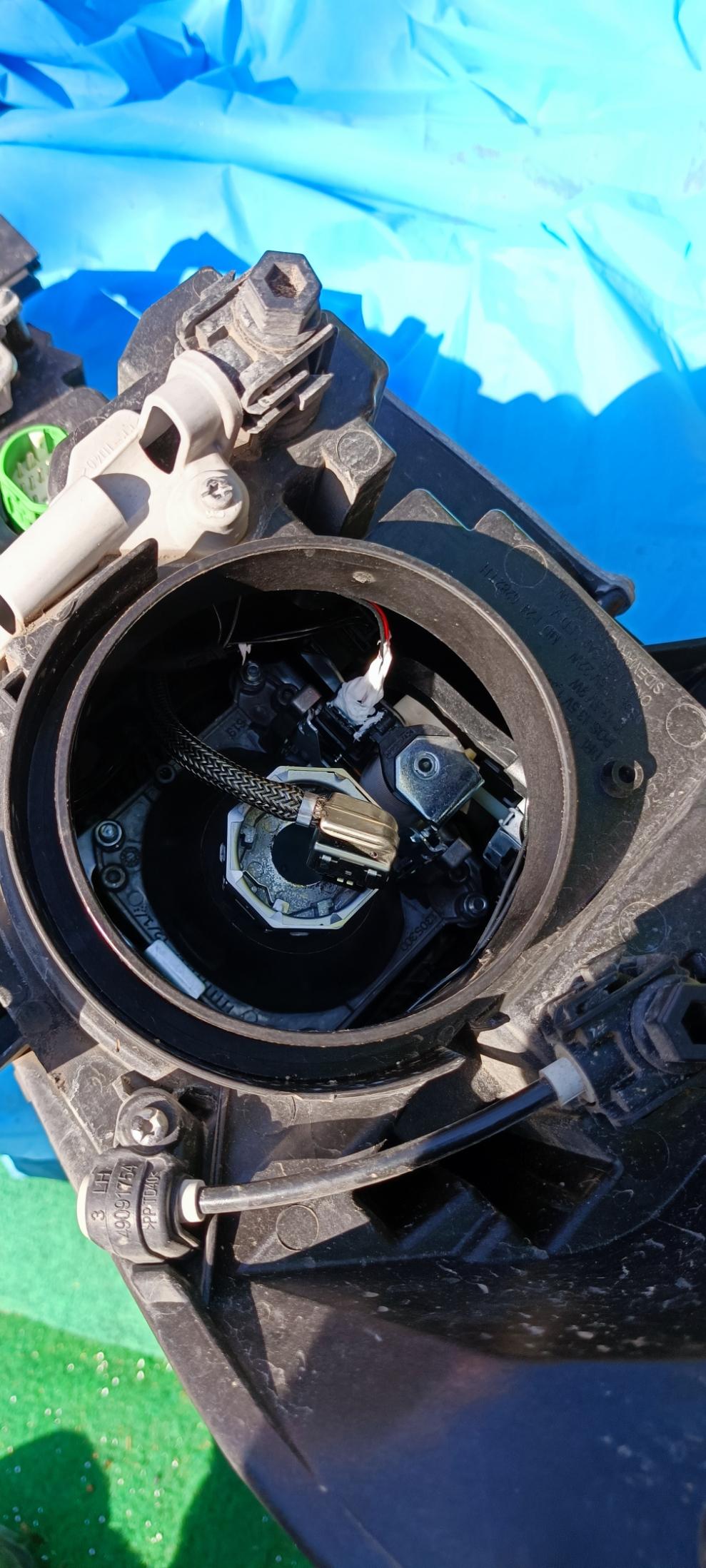

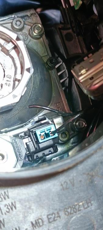

blades Posté(e) le 18 Avril 2022 Signaler Posté(e) le 18 Avril 2022 Quelques photos peut-être dans la mauvaise rubrique, quelques photos du démontage pare choc, optique. Sinon le souci, plus de feu route avant gauche apparemment un grand classique de 2016 a 2018 2 solutions voir alfa remplacement optique si un contrat pas de souci sinon a 1000m euros pour un fil sectioné 3 heures de boulot voila.

blades Posté(e) le 26 Avril 2022 Auteur Signaler Posté(e) le 26 Avril 2022 Le 21/04/2022 at 14:16, cartemere a dit : bonjour Blades. Merci pour ces informations. Etrange d'avoir ce cable sectionné. Tu as une idée de la cause ? A ma connaissance le montage est "statique", et il n'y a aucun effort particulier sur ces cables... Pour ma part feu de route directionel cablage trop court un un tuto a été fait sur le sujet je parle pour les bi xénons. Une seule ampoule pour feux de croisement feux de route
cartemere Posté(e) le 26 Avril 2022 Signaler Posté(e) le 26 Avril 2022 ah, c'est lié au systèmes AFS (avec l'optique qui "pivote"). on peut corriger ça de manière préventive ? (j'ai pas envie de me retrouver avec ce souci dans quelques temps)
Jef43 Posté(e) le 26 Avril 2022 Signaler Posté(e) le 26 Avril 2022 Merci Blade c’est top @cartemere : En même temps si je dois bien donner une défaut de nos italiennes (enfin de celles que j’ai eu avant la Giulia) : la qualité médiocre des fils utilisés : ils durcissent puis cassent dans le temps, une galère pour les paries mobiles (ouvrants par exemple…) j’espère aussi éviter ce soucis avec mon afs…
cartemere Posté(e) le 26 Avril 2022 Signaler Posté(e) le 26 Avril 2022 c'est bon je viens de comprendre c'est en effet un cable qui permet d'alimenter l'ampoule Xenon, qui est elle même sur un support mobile (détail à 2min 50s)
blades Posté(e) le 28 Avril 2022 Auteur Signaler Posté(e) le 28 Avril 2022 petite précision il faudra passer la valise pour effacer la code alternateur sinon le star stop ne va pas refonctionner et oui !!
blades Posté(e) le 29 Avril 2022 Auteur Signaler Posté(e) le 29 Avril 2022 Il y a 15 heures, blades a dit : petite précision il faudra passer la valise pour effacer la code alternateur sinon le star stop ne va pas refonctionner et oui !! Pour finir ça concerne. Que les modèles avec afs en statique mettre les feu de route. Le gauche. En panne. A la valise. Code défaut. Alternateur.sur route plus de la merde start stop. Cool !!! Bref. Cablage trop court. Ça coup le ectro aimant. Code route. Et oui en xénon une seule pour les 2 faut tomber le par choc avant rien de compliqué. Un fer a souder. Du fil souple pour prolonger de quelque centimètres comme je l ai dis au début. Si c est plus en garantie. Optique 1000 euros. Voilà je pense q ça v. Le coup de perdre quelque heures. Et c est bon pour la planète.
