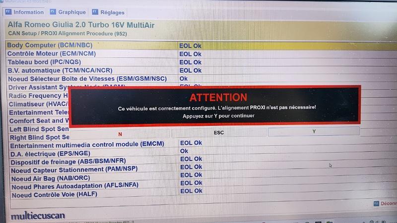

RomL Posté(e) le 1 Août 2024 Signaler Posté(e) le 1 Août 2024 (modifié) Salut à tous, Petit retour après avoir regardé ça de plus près. J'ai vérifié les connexions aux différents endroits, j'ai re-démonté le boîtier multimédia et mon boîtier Android auto, rebrancher même si je n'avais rien vu de particulier. Sauf peut-être des câbles avec masse apparente qui se balade car plus fixe sur l'autoradio, donc j'ai juste isolé au chatterton. Côté BCM je n'ai touché à rien. Ensuite j'ai branché MES, j'avais bien des défauts sauvegardés, je les ais supprimé puis j'ai tenté un alignement Proxi. En ouvrant la page il était affiché qu'il n'y avait pas besoin de le faire. Apparemment mon câble bleu (A5) ne fonctionne pas donc la partie multimédia n'est pas validé. La suite avec câble blanc (A6) s'est bien passé. D'ailleurs ça fait un peu flipper quand tous les voyants s'allument un par un 🤣 J'ai testé la batterie, j'ai fait après une nuit j'avais 12,35V, ça commence à faire bas mais le testeur me dit qu'elle est OK. Suite à tous ça je n'ai pas eu le soucis depuis 5 jours. Alors est-ce résolu, nous allons bien voir 😅 Modifié le 1 Août 2024 par RomL

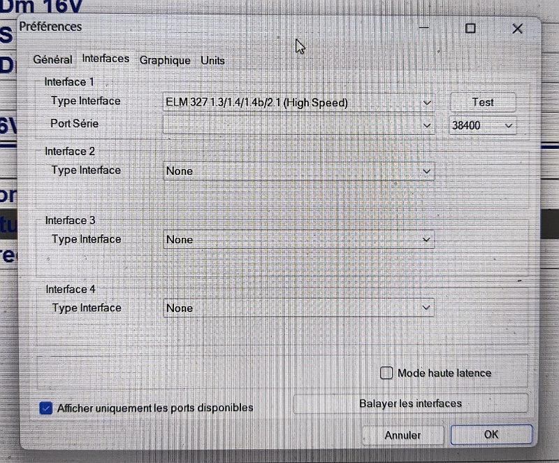

Jef43 Posté(e) le 3 Août 2024 Signaler Posté(e) le 3 Août 2024 Tu utilise quelle interface OBD ? J’avais soucis avec l’elm327 car pas assez rapide pour alignements de proxi sur la Giulia, j’avais du passer à l’OBDSX et un réglage correct des vitesses de mes port com sur windaube
RomL Posté(e) le 4 Août 2024 Signaler Posté(e) le 4 Août 2024 J'ai celui-là https://multiecuscan.fr/index.php?id_product=68&id_product_attribute=740&rewrite=interface-diagnostic-special-fiat-multiecuscan-alfaobd&controller=product#/29-choix_interface_speciale_multiecuscan-interface_classique_usb J'ai dû passer en (high speed) pour communiquer, avec le câble blanc ça à fonctionné c'est ça qui est bizarre. J'ai commandé un autre câble bleu pour essayer.
