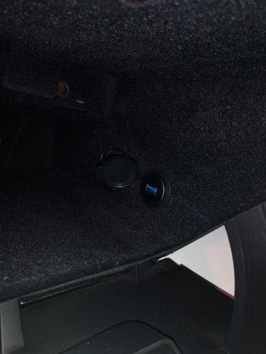

lilian85 Posté(e) le 17 Décembre 2022 Signaler Share Posté(e) le 17 Décembre 2022 Bonjour à tous, ça y est le boîtier est installé. Il est livré avec des scratchs qui ont l'air assez costauds. J'ai retiré la boîte à gant pour être plus à l'aise pour le fixer. Je l'ai mis derrière le tableau de bord, à droite de l'écran. La prise USB du boîtier ne remplace pas celle d'origine au pied de la console centrale. Il faut donc lui trouver une place discrète. D'où le double intérêt de retirer la boîte à gant. Je vais installer au fond une prise USB 3.0. L'inconvénient est que ça rajoute de la longueur de câble. En effet, le câble de la prise du boîtier ne peut pas être retiré. Dès que la prise sera installée, je ferai une photo. Je l'ai testé rapidement avec un smartphone Android relié par câble. Les commandes au volant fonctionnent sans aucune manipulation, et le micro d'origine aussi. Donc pas besoin d'installer un micro disgracieux sur le ciel de toit. Le son des appels est bon, et mon interlocuteur m'entend aussi très bien. Je n'ai fait qu'un seul essai, et ma femme s'entendait en écho. A voir si c'est parce que mon mobile était posé sur le siège. Sinon côté appli, Waze ou Deezer ne posent aucun problème. RAS. A noter que l'interface qu'il faut installer sur le boîtier multimédia d'origine a évolué depuis sa 1ère version. En effet, la doc fournie avec présente quelques différences avec le montage, notamment une vis qu'on n'est censé ne surtout pas remonter. Dans les faits, on remonte tout. La nappe a dû être revue certainement. Je testerai dans quelques jours avec un iPhone et je vous dirai ce qu'il en est. Lien vers le commentaire Partager sur d’autres sites More sharing options...
lilian85 Posté(e) le 17 Décembre 2022 Signaler Share Posté(e) le 17 Décembre 2022 Quelques photos pour illustrer. A noter que l'écho lors d'un appel est parfois présent en appelant depuis une autre voiture. Cela n'est donc pas lié au boîtier. Lien vers le commentaire Partager sur d’autres sites More sharing options...
yassout Posté(e) le 17 Décembre 2022 Auteur Signaler Share Posté(e) le 17 Décembre 2022 Bonjour Lilian, Merci beaucoup pour ton retour. Tes commentaires sont vraiment très précieux. Est-ce que nous sommes obligés d'installer le port USB supplémentaire ou on peut utiliser que le port USB de la console ? As-tu la possibilité de nous scanner les documents de la procédure d'installation envoyé avec le boitier stp ? Ça peut nous donner une idée de la complexité de l'installation. Merci en tout cas pour tes retours Bonne soirée et bon week-end Lien vers le commentaire Partager sur d’autres sites More sharing options...

paske Posté(e) le 23 Février dernier Signaler Share Posté(e) le 23 Février dernier Le 26/01/2023 at 23:45, lilian85 a dit : Je n'ai pas testé mais je ne vois pas pourquoi l'usb et le port SD seraient inutilisables ? A cause de cette phrase dans ton post : La prise USB du boîtier ne remplace pas celle d'origine au pied de la console centrale. Il faut donc lui trouver une place discrète. J'en avais déduit que du coup la prise USB de la console (et SD) n'était pas utilisable. Mais j'ai peut être mal compris ? Lien vers le commentaire Partager sur d’autres sites More sharing options...
lilian85 Posté(e) le 23 Février dernier Signaler Share Posté(e) le 23 Février dernier J'ai précisé cela car sur la Giulia la prise USB du boîtier ENG vient remplacer celle d'origine dans la console centrale 😉 mais sur la Giulietta ce n'est pas le cas. Lien vers le commentaire Partager sur d’autres sites More sharing options...
paske Posté(e) le 23 Février dernier Signaler Share Posté(e) le 23 Février dernier il y a 15 minutes, lilian85 a dit : J'ai précisé cela car sur la Giulia la prise USB du boîtier ENG vient remplacer celle d'origine dans la console centrale 😉 mais sur la Giulietta ce n'est pas le cas. Ok, j'ai compris maintenant ! 😁 C'est plus clair. Merci de ta réponse. Lien vers le commentaire Partager sur d’autres sites More sharing options...
