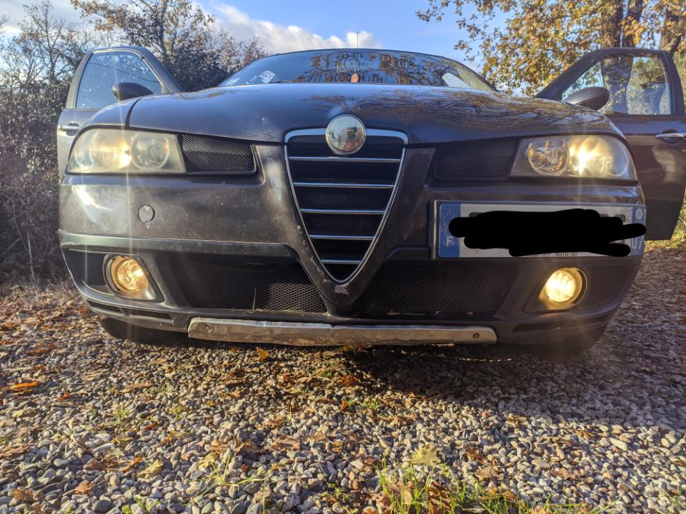

Guiyomus Posté(e) le 28 Novembre 2022 Signaler Posté(e) le 28 Novembre 2022 Salut, à tous, de retour pour une nouvelle question! 😄 Quand j'ai acheté ma 156 1.9jtd crosswagon, les antibrouillard avant ne fonctionnait pas. L'avant droit etait fissuré, je l'ai donc fait changer pour un neuf au garage qui m'a vendu la bagnole, toujours rien. Changement d'ampoules dans la foulée, rien non plus. J'ai checké les fusibles mais il n'y en a pas pour les antibrouillard. Il y a bien un relai derrière la boite a gants techniquement mais pas encore pu la demonter. Ca pourrait venir de là? Sachant que ceux de l'arrière fonctionnent, que les voyants sur les boutons et sur le tableau de bord s'allument. Le relai ne gère t il pas les antibrouillards avant ET arrière? Merci et à bientot.

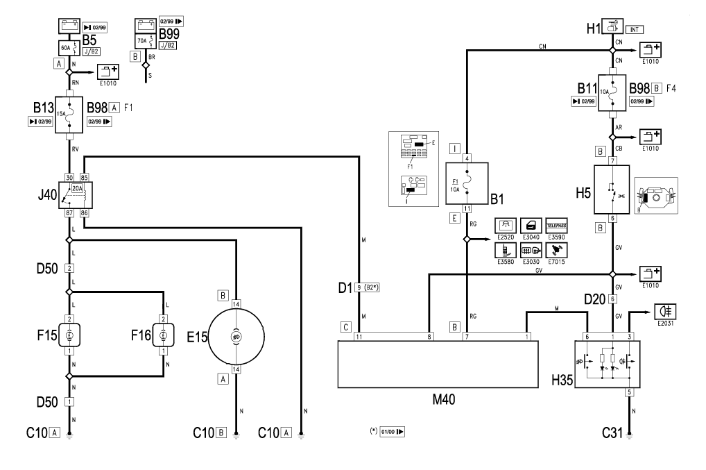

fabdu117 Posté(e) le 14 Décembre 2022 Signaler Posté(e) le 14 Décembre 2022 Bonjour, voici le schéma du faisceau : Citation Description fonctionnelle Les deux projecteurs antibrouillard F15 (G) et F16 (D) sont alimentés via le relais antibrouillard J40 par la ligne directe de la batterie - maxifusible J/B2 de B5 ) jusqu'à 2/99 ou de B99 depuis 2/99. - et via le fusible des feux antibrouillard B13 jusqu'à 2/99 ou F1 de la boîte à fusibles supplémentaire B98A depuis 2/99. La centrale des consommateurs intégrés M40 (broche 11 du connecteur C) envoie le signal qui excite la bobine du relais J40 , selon la logique d'autorisation susmentionnée. L'interrupteur du commodo H5 (broche 8 du connecteur C) et l'alimentation "sous clé" (INT) via la ligne du fusible F1 de la centrale de dérivation B1 (broche 7 du connecteur envoient à la centrale le signal d'enclenchement des feux de position. A réception du signal d'enclenchement par le bouton H35 (broche 1 du connecteur B), la centrale M40 envoie la commande au relais antibrouillard J40 . Le circuit d'alimentation des deux projecteurs antibrouillard envoie également un signal au module compte-tours E15 (broche 14 du connecteur B), afin d'allumer le témoin "antibrouillards enclenchés". L'interrupteur H35 s'allume lorsque les feux de position sont allumés, via la ligne provenant de l'interrupteur du commodo H5 . Tu contrôle dans cette ordre ; le relais J40 (change le par un autre qui fonctionne comme celui pour l’arrière) que tu est bien un 12v sur la broche 30 du connecteur de relai que tu est bien 12v entre les broches 85 et 86 du connecteur de relai (quand tu active les antibrouillards) la continuité entre la broche 87 du connecteur de relai et la masse tu devrais avoir une petite résistance du au ampoule (quelques Ohms).
fabdu117 Posté(e) le 14 Décembre 2022 Signaler Posté(e) le 14 Décembre 2022 La RTA est dispo ici ; PS : Ce que tu appelle RTA c'est le livret.

Guiyomus Posté(e) le 16 Décembre 2022 Auteur Signaler Posté(e) le 16 Décembre 2022 Alléluia ! N'ayant un descriptif de chaque logo de la boite a fusible, j'etais persuadé que c'etait pour les cligno, et en fait c'etait ceux des antibrouillards avant! 🥴 Je les ai deconnectés et reconnectés et miracle, les feux fonctionnent! Pourquoi? Aucune idée...
