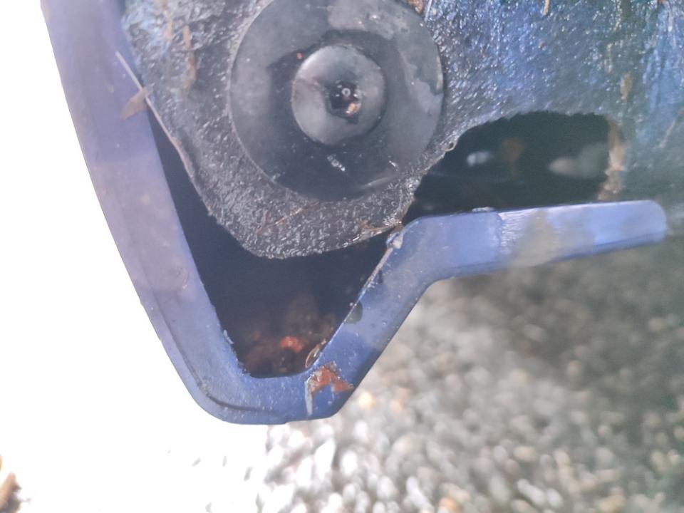

Vilrockerdefer Posté(e) le 26 Décembre 2022 Signaler Posté(e) le 26 Décembre 2022 Bonjour à tous, J’ai remarqué ce week-end en faisant un aller-retour à Angers depuis Paris que j’avais un bruit d’air assez fort dans l’habitacle, à grande vitesse. J’ai fait une petite video où on l’entend. Il est constant de 9 sec à la fin de la video : Je n’avais jamais remarqué avant, même en roulant vite. La seule chose qui a été "modifiée" sur la voiture entre temps est le bas de caisse qui avait pris un coup et qui a été refait par un carrossier. D’ailleurs du coup j’ai été voir de ce côté-là, et j’ai remarqué qu’il y avait désormais un "trou" à la jonction entre le bas de caisse et le passage de roue. Du coup j’ai deux questions pour les Alfistes éclairés de ce forum : - est-ce que vous pensez que le bruit vient du bas de caisse, sachant que quand je suis dans la voiture, j’ai plutôt l’impression subjective que ça provient du toit ouvrant côté passager ou de la zone de la fenêtre passager ? - est-ce que j’aurais intérêt à colmater le trou entre le bas de caisse et le passage de roue et comment vous feriez ? Merci et joyeux Noël à tout le monde.

Alfa-Duke Posté(e) le 3 Janvier 2023 Signaler Posté(e) le 3 Janvier 2023 Pour le bas de caisse, ça serait mieux de régler le problème. Je ne connais pas la conception de la giulia mais, mieux vaut prévenir que guérir. À la longue, ça pourrait provoquer du dégât si les trous d'évacuation d'eau venaient à se boucher avec toute la crasse qui rentre.
