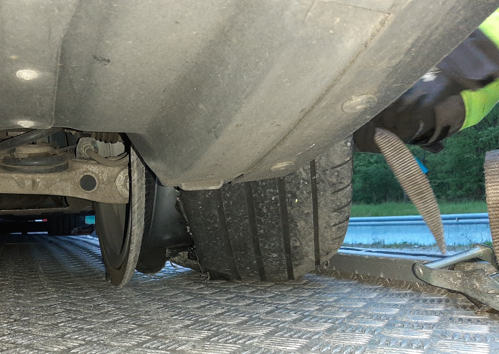

Xooom Posté(e) le 1 Mai 2023 Signaler Posté(e) le 1 Mai 2023 Hello les amis, Ce weekend je suis allé à Grenoble, chercher ma fille. Au retour de mon voyage, en passant par la suisse, mon odb m'a informé d'une perte de pression sur le pneu arrière droit... Nous nous sommes arrêté sur un parking de l'autoroute et avons clairement entendu l'air sortir du pneu. Disposant de pneus Googyear Eagle F1 Asymetric 3, je savais que je pouvais encore rouler un peu à 80 km/h maximum. Arrivé un moment donné, bruit assourdissant dans la voiture, m'obligeant à immobiliser le véhicule et faire appel à l'assistance. Je vous donne dans le mille, le remorqueur qui est venu, à passé bon nombre de coup de fil pour trouver un pneu de cette dimension. Résultat, nous avons été ramené en taxi en France et je récupère ma Giulia courant je sais pas quand. J'ai fait quelques recherches, et changer une roue soit même s'avère être le parcours du combattant ! Quelqu'un aurait il une solution ? Quelqu'un sait si la gente est devenu HS suite à ces 50km que j'ai fait à 80 km/h ? Merci pour vos avis et conseils... Olivier

Xooom Posté(e) le 3 Mai 2023 Auteur Signaler Posté(e) le 3 Mai 2023 Merci Lodein pour les précisions concernant la jante et cette technologie Seal. Le Runflat est donc obligatoire pour nos giulias... Merci Jef pour ton infirmation... Du coup, la solution la plus pérenne serait d'avoir une bombe anti crevaison ? Couplé aux indicateurs sur l'ODB de la pression des pneus, en cas de nouvelle perte de pression du pneu crevé, regonflé par la bombe, pourrait on faire plus que 50 km ? J'ai lu sur certains forums, que l'usage de la bombe anti crevaison, peut tenir plus de 50 km... Ma voiture est revenue en France. Et oh surprise, la jante n'est pas abimée... Le Runflat (j'ai roulé un peu plus de 50 km à 80 km/h sur autoroute) est bien conçu...
