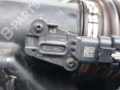

lolo164 Posté(e) le 2 Janvier 2024 Signaler Posté(e) le 2 Janvier 2024 Bonjour,  on a malheureusement eu les 2 sur notre stelvio:  - Si voyant orange et pas de perte de puissance, c'est apparemment la sonde du FAP  - Si voyant orange + perte de puissance, c'est le débimètre  Notre stelvio est français et on n'a jamais reçu de rappel officiel à ce sujet, et Alfa te fait payer la réparation peu importe le kilométrage de la voiture Pour le débimètre, comme ça nous est arrivé 3 fois il faut se facher pour ne pas le re-payer tous les 9 mois !! mais ça finit par marcher  bon courage

Curtis7x Posté(e) le 15 Septembre dernier Signaler Posté(e) le 15 Septembre dernier il y a une heure, Mike689 a dit : Bonjour à tous, J'ai pris connaissance du sujet en cours. Je suis propriétaire (heureux) d'une Stelvio Q4 210 CV qui à maintenant 125000 km. Nous sommes malheureusement tombé en panne en rentrant de vacances au Portugal. Nous avons du laisser la voiture sur place. Impossible de trouver un garagiste au moins d'août.... La panne: voyant moteur orange + perte de puissance+ message faire contrôler le moteur. La voiture a été remorqué à un garage mutimarques 15 jours après. Le garagiste à pris en charge le véhicule et là plus de défaut, plus de voyant et plus de perte de puissance. Je ne sais plu trop quoi faire, je dois donc chercher le véhicule mais avec la crainte d'avoir  à nouveau cette panne. J'ai 2500 km à faire pour rentre en France... D'après ce que je vois, il s'agirait du débitmètre? Quelqu'un a t'il déjà eu ce problème ? Merci Salut, il faut avoir le code défaut pour savoir où s’orienter peut être débitmètre ou un capteur pression FAP ou batterie sa peut être tout est n’importe quoi déjà si il n’y a plus rien c’est déjà pas malÂ

ZAGATO Posté(e) le 15 Septembre dernier Auteur Signaler Posté(e) le 15 Septembre dernier Il y a 1 heure, Mike689 a dit : Bonjour à tous, J'ai pris connaissance du sujet en cours. Je suis propriétaire (heureux) d'une Stelvio Q4 210 CV qui à maintenant 125000 km. Nous sommes malheureusement tombé en panne en rentrant de vacances au Portugal. Nous avons du laisser la voiture sur place. Impossible de trouver un garagiste au moins d'août.... La panne: voyant moteur orange + perte de puissance+ message faire contrôler le moteur. La voiture a été remorqué à un garage mutimarques 15 jours après. Le garagiste à pris en charge le véhicule et là plus de défaut, plus de voyant et plus de perte de puissance. Je ne sais plu trop quoi faire, je dois donc chercher le véhicule mais avec la crainte d'avoir  à nouveau cette panne. J'ai 2500 km à faire pour rentre en France... D'après ce que je vois, il s'agirait du débitmètre? Quelqu'un a t'il déjà eu ce problème ? Merci Bonjour le garagiste doit forcément avoir un code erreur quand il se connecte à l ordinateur de bord … ce code défaut reste en mémoire dans l odb de la voiture et ce code erreur doit l orienter vers le problème. Pour ma part il s’agissait de la sonde des gaz échappement…  bon courageÂ
Curtis7x Posté(e) le 15 Septembre dernier Signaler Posté(e) le 15 Septembre dernier il y a 4 minutes, ZAGATO a dit : Bonjour le garagiste doit forcément avoir un code erreur quand il se connecte à l ordinateur de bord … ce code défaut reste en mémoire dans l odb de la voiture et ce code erreur doit l orienter vers le problème. Pour ma part il s’agissait de la sonde des gaz échappement…  bon courage Oui j’ai le même défaut capteur changer il ne veut pas partir il faut allez dans un garage alfa ou qui arrive à entrée dans le calculateur pour l’effacer alfa ont tout bloquerÂ
