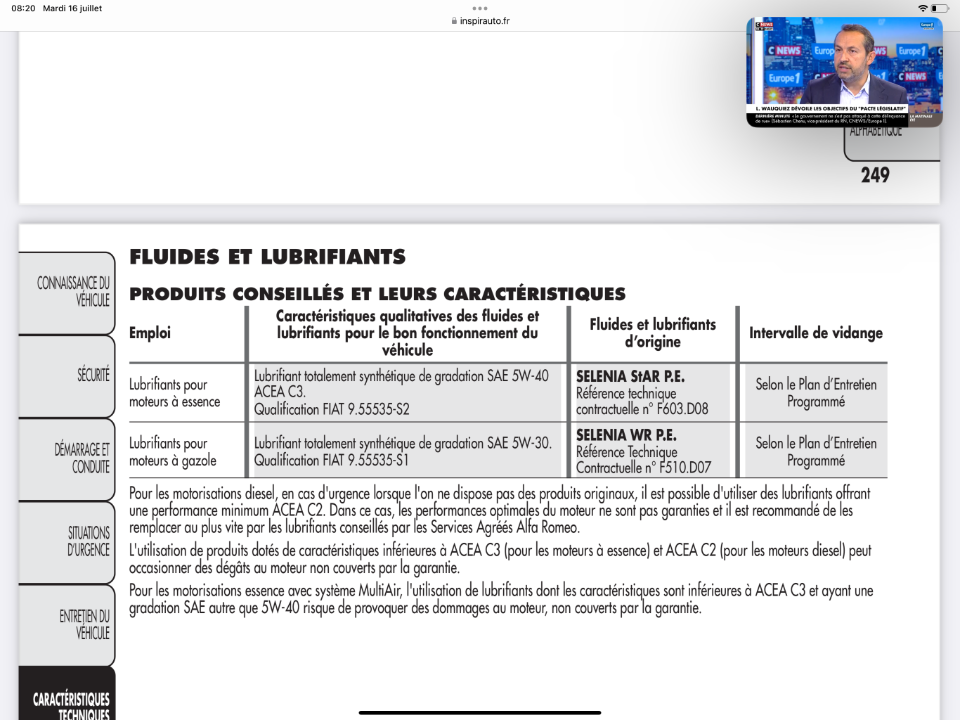

alfakiss Posté(e) le 3 Juillet 2024 Signaler Posté(e) le 3 Juillet 2024 Bonjour à tous, Quel huile moteur pour une Giulietta Multi Air 170 cv de 2017, 5 w 40 ou 0 w 30, en cherchant un peu sur internet on peut mettre les 2, pas trouver sur le forum. Vous en pensez quoi, merci à tous.
Jef43 Posté(e) le 9 Juillet 2024 Signaler Posté(e) le 9 Juillet 2024 C’est indiqué dans la notice, pour ma part, je suis toujours les préconisations constructeurs niveau huile
alfakiss Posté(e) le 10 Juillet 2024 Auteur Signaler Posté(e) le 10 Juillet 2024 Bonjour, Oui, je sais, mais suivant les notices c'est 0 W 30 OU 5 W 40, moi perso, je serais plus tenter par la 5 W40, car la 0 W 30 c'est de la flotte ?, tu en penses quoi ?, Merci.

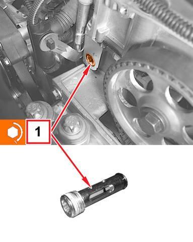

alfakiss Posté(e) le 10 Juillet 2024 Auteur Signaler Posté(e) le 10 Juillet 2024 Par contre, je doit faire la révision des 90 000 kms bientôt, vous savez si il faut changer le filtre du MultiAir ou le nettoyer, voir photo. Merci

Hug Posté(e) le 15 Juillet 2024 Signaler Posté(e) le 15 Juillet 2024 Multiair, respect scrupuleux des normes indiquées dans le manuel d’entretien, sinon carnage
alfakiss Posté(e) le 15 Juillet 2024 Auteur Signaler Posté(e) le 15 Juillet 2024 Salut, Ok, à ce point là ?, même moteur que la Fiat 124 Abarth spider et apparemment 5 W 40, bizarre...
Hug Posté(e) le 15 Juillet 2024 Signaler Posté(e) le 15 Juillet 2024 Il y a 3 heures, alfakiss a dit : Salut, Ok, à ce point là ?, même moteur que la Fiat 124 Abarth spider et apparemment 5 W 40, bizarre... Oui, à ce point, j’en ai fait l’expérience avec une vidange en concession ou ils avaient mis de la 0w30. Retour en concession, changement d’huile et c’était reparti comme avant. Il ne l’a pas fallu 5km pour m’en rendre compte. le bloc multi air est sensible sur ce pont.
alfakiss Posté(e) le 16 Juillet 2024 Auteur Signaler Posté(e) le 16 Juillet 2024 Salut, D'après ta réponse, il faut pas mettre de la 0 W 30 ? car moi, ça fait 15 000 kms que je roule avec de la 0 W 30 et pas de problème. J'ai lu que le filtre MultiAir est important aussi.
Hug Posté(e) le 16 Juillet 2024 Signaler Posté(e) le 16 Juillet 2024 Quand j’avais ma MIto QV, ces andouilles en concession m’avait fait une vidange avec une huile en 5w30. J’avais à peine fait 5 km que je ne reconnaissais pas mon moteur. Bruit curieux, sensation bizarre à l’accélération… non. Ils ont fait n’importe quoi en mettant de la 0w30 (trou de mémoire) au lieu de ce qui est préconisé : 5w40
alfakiss Posté(e) le 16 Juillet 2024 Auteur Signaler Posté(e) le 16 Juillet 2024 Ok, c'est compliquer, car moi elle a de la 0 W 30 et tout fonctionne, je vais regarder ma notice d'entretien. Donc si on lit bien la dernière ligne 5 W 40 ACEA C3 obligatoire.
alfakiss Posté(e) le 16 Juillet 2024 Auteur Signaler Posté(e) le 16 Juillet 2024 Salut, Renseignements dans un garage et sur internet la 0 W 30 ACEA C3 et la 5 W 40 ACEA C3 sont homologués, la 0 W 30 c'est pour qu'elle soit euro 6 apparemment. Donc je serais plus partant pour la 5 W 40, à voir. Et pour le filtre du MultiAir possible de le nettoyer d'après le garage. Voilà, si vous vous avez d'autres avis, je suis preneur, Merci.
Hug Posté(e) le 16 Juillet 2024 Signaler Posté(e) le 16 Juillet 2024 5w40… C’ est écrit, sinon risque pour le multiair
alfakiss Posté(e) le 17 Juillet 2024 Auteur Signaler Posté(e) le 17 Juillet 2024 Salut, Carnet entretien 2016/ 2020, 0 W 30 C3, pas le même que le tient.
alfakiss Posté(e) le 17 Juillet 2024 Auteur Signaler Posté(e) le 17 Juillet 2024 C'est même de la C2, pas de la C3
Jef43 Posté(e) le 17 Juillet 2024 Signaler Posté(e) le 17 Juillet 2024 Après ils parlent de ne pas mettre une huile de qualité inférieure. Une 0W30 est de qualité supérieure à la 5W40, comme la C2 est supérieure à la C3, du coup je ne vois pas de soucis pour l’utiliser

V6 fois plus de plaisir ! Posté(e) le 7 Août 2024 Signaler Posté(e) le 7 Août 2024 Tu peux le nettoyer, c'est mieux que de ne pas le faire, au pire tu le changes au prochain coup 😉
alfakiss Posté(e) le 7 Août 2024 Auteur Signaler Posté(e) le 7 Août 2024 Merci, apparemment c'est important pour le MultiAir 👍
V6 fois plus de plaisir ! Posté(e) le 8 Août 2024 Signaler Posté(e) le 8 Août 2024 Oui, et ce même si tu respectes les précos, apparemment ce petit filtre si négligé, dégage pas mal de merde au nettoyage!

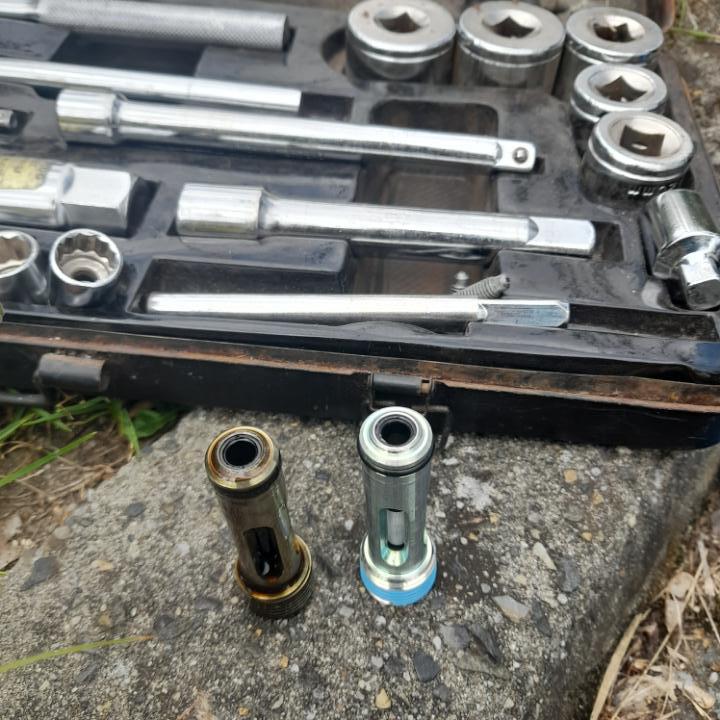

Bayonnais64 Posté(e) le 3 Octobre dernier Signaler Posté(e) le 3 Octobre dernier Bonjour, je viens déterrer le sujet du filtre MULTIAIR 😁 Je l'ai changé à 100 000 km sur GIULIETTA 170CV, acheté sur le site ALFISTI (pièce d'origine ALFA). J'ai voulu le commander chez le concessionnaire ALFA BAYONNE, et ne connaisse pas ce filtre. Donc, ne le remplace JAMAIS. Evitez de l'acheter sur EBAY ou autres, imitation mal faite, niveau joint. Autre chose que j'ai changé : VIS RACCORD BANJO, qui se trouve sur le turbocompresseur, juste en dessous du cache en alu. Il contient un filtre à l'intérieur, qui commençait à se désagréger. Une des causes de problème de turbo. Je l'ai acheté en concession pour 26 euros, facile à changer. VIS BANJO.heic
V6 fois plus de plaisir ! Posté(e) il y a 4 heures Signaler Posté(e) il y a 4 heures Hello Bayonnais64, Pourrais tu mettre les refs de ces deux pièces, pour les néophytes (et possesseurs) du Multiair please? Merci d'avance.
