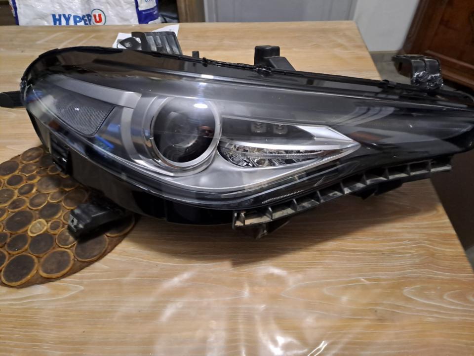

Suite a une casse de la glace optique du feu avant droit de la giulia (non pris en charge par l assurance une option en tout risque ),je me suis tourne vers son remplacement. A 1500 euros en neuf  (bi xénons) bloc complet ou 800 en occasion. je me suis mis en recherche de la glace  que j ai trouve hélas en chine pour 158 euros .je l ai remplace  c est du boulot mais au final je regrette pas .  si ca peux aider certain  voila .

Bravo pour ce travail
Il y a 9 heures, Lodein a dit :
merci  et franchement je pense a faire la meme  operation sur le gauche .
Ah le droit fait trop neuf du coup 😅
Tu les a remonté au silicone ?
c est du mastic colle noir. c est comme a l origine .le gauche va attendre un peu. la priorité c est plaquettes av ar et amortisseurs avant.
si c’est monté ainsi d’origine, le dépose du verre d’origine n’est pas trop compliquée ?

hélas j ai fais la meme connerie y a 2 ans pour les plaquettes. ! du115mm et 131 mm! sinon pas complique  juste découper le pourtour du bloc optique  avec une dremel pas top. j ai opte pour la meule disque extra fin . y a de  la marge pas de risque d endommager l intérieur . après il suffit de chauffer et tirer ca se decollle asez facilement
