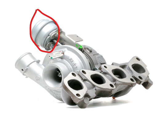

lionel-hoho Posté(e) le 14 Mai dernier Signaler Posté(e) le 14 Mai dernier Bonjour, Vu que ton capteur de sural est neuf, on peut partir du principe que la mesure de pression est ok. As-tu regardé du côté de la gestion de la géométrie variable du turbo ? Une mauvaise gestion de la géométrie peut facilement provoquer une surpression dans l'admission. Voici les causes possibles qu'il faudrait que tu vérifies: - Géométrie variable grippée -> Tu peux actionner à la main la géométrie variable, il ne faut pas de point dur sur la course de l'actionneur. - Fuite sur la durite de commande (dépression) de la géométrie variable: Vérifie les durite. Depuis la pompe à vide jusqu'à l'électrovanne de commande; et depuis l'électrovane de commande, jusqu'à l'actionneur du turbo. - Défaut sur l'électrovanne de commande de géométrie variable (elle est fixée juste à gauche du feu conducteur) - Fuite sur l'actionneur de géométrie vairable: la membrane à l'intérieur peut être percée Tiens nous au courant,
