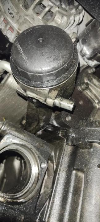

ALFA3329 Posté(e) Samedi dernier à 21:29 Signaler Posté(e) Samedi dernier à 21:29 (modifié) Bonjour, Pourriez vous m indiquer si il manque une durite sur mon support de filtre à huile ? Ç est une 159 1.9 150 jtdm de 2006 Je viens d'acheter la voiture et à force de la remettre en état, j en découvre tous les jours 😂 Et cette sortie sur mon support qui ne comporte rien au bout (durite) ça m intrigue... Merci à vous Modifié Samedi dernier à 21:30 par ALFA3329
franky12 Posté(e) il y a 22 heures Signaler Posté(e) il y a 22 heures bonjour, c'est vendu comme ca cordialement
Iwata Posté(e) il y a 18 heures Signaler Posté(e) il y a 18 heures En fait lorsque tu vas faire la vidange tu verras il y a 2 joints sur ta cloche, lorsque le premier sera "dégagé" ça va couler par là. Et si tu y places un bout de durite ça te permet de faire ta vidange sans en mettre partout malgré un accès disons moyen. Puis quand tu sors complètement le filtre le 2ème joint passé ça va couler du bloc. Je trouve ça bien pensé. Il manque juste un empreinte 6 pans sur le couvercle pour bien faire. Parfois ça glisse un peu avec la clef à filtre, je mets un chiffon ou autre entre les 2 pour que ça serre bien.
ALFA3329 Posté(e) il y a 18 heures Auteur Signaler Posté(e) il y a 18 heures Merci pour le retour ^^ Me voilà rassuré.... Concernant l accès et le bouchon sans empreinte, je dirais que ç est vraiment une galère à enlever😅😅
