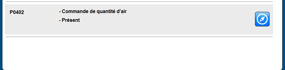

Le défaut s’accompagne du [b]code erreur suivant :
Nous avons démonté la vanne EGR et l'avons nettoyée, car elle était totalement encrassée. Nous avons également nettoyé le FAP avec le produit DPF.
J’ai supprimé les voyants, mais le problème est revenu. Nous avons nettoyé le débitmètre et appliqué du nettoyant pour contact électrique sur son capteur, mais rien n’a changé...
Un garagiste a remplacé le capteur de colonne de direction ainsi que le capteur de pression d’huile, car un message « Faire contrôler volant » apparaissait parfois, et la direction devenait dure.
Nous avons voulu tester la sonde lambda, mais en allant la vérifier, nous avons constaté que la durite située entre le turbo et le débitmètre était éventrée. Nous l’avons donc remplacée, mais rien n’y fait : le voyant moteur se rallume.
Cette fois-ci, trois codes erreur sont présents.

Vous partez dans tout les sens , le pc utiliser est pas bon du moins les codes sont mal exprimé. Vous avez l'egr HS ou se qui la régule (pilotes)
Vous devez supprimer ou remplacer.

avant de changer une pièce il faut savoir si elle est vraiment HS
la vanne EGR est un moteur qui recois des infos et en envoi au calculateur donc facile a contrôler
