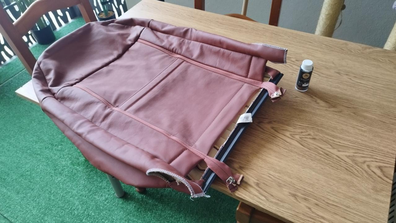

Rosso Mito Posté(e) le 29 Juillet dernier Auteur Signaler Posté(e) le 29 Juillet dernier (modifié) Bon, ça m'a pas l'air simple, ni bon marché mon histoire. En occasion, je trouve rien hormis bien sur des ensembles complets. A oublier. En neuf, j'ai trouvé une housse de siège cuir en Angleterre, mais c'est une housse dossier coté passager et elle est marron. Bon, la couleur, c'est pas un problème, le cuir se teinte. En plus, teinter en noir c'est le plus facile. Différence : l'écusson Alfa n'est du bon coté. C'est pas très important ça. Aucune fente n'a encore été percée pour les airbags, appuie-têtes et poignée de bascule, ça c'est bon. La question importante est : est-ce que la housse passager est similaire à celle du conducteur, notamment en bas, et se montera sans problème? Modifié le 29 Juillet dernier par Rosso Mito

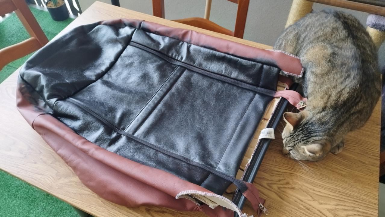

Rosso Mito Posté(e) le 28 Août dernier Auteur Signaler Posté(e) le 28 Août dernier (modifié) La housse est arrivée il y a quelques jours. Ça a pris un peu de temps, le vendeur était en vacances. Au rayon des bonnes nouvelles, elle est bien neuve. Et après contrôle, mis à part la broderie qui n'est pas du même coté, les housses conducteurs et passager sont identiques. Donc, cette housse qui est à l'origine une housse conducteur UK deviendra une housse conducteur FR. Ce matin, j'ai commencé à teindre la housse en noir. C'est un peu long, faut passer deux couches, mais dans l'ensemble ça rend pas trop mal. Je me suis arrêté à l'arrière de la housse car je n'ai plus de produit de repigmentation. J'en ai commandé un nouveau flacon. J'ai aussi regardé pour enlever l'ancienne housse de la voiture C'est pas compliqué mais faut prendre son temps, notamment pour retirer l'appuie-tête et sutout l'airbag latéral Modifié le 28 Août dernier par Rosso Mito

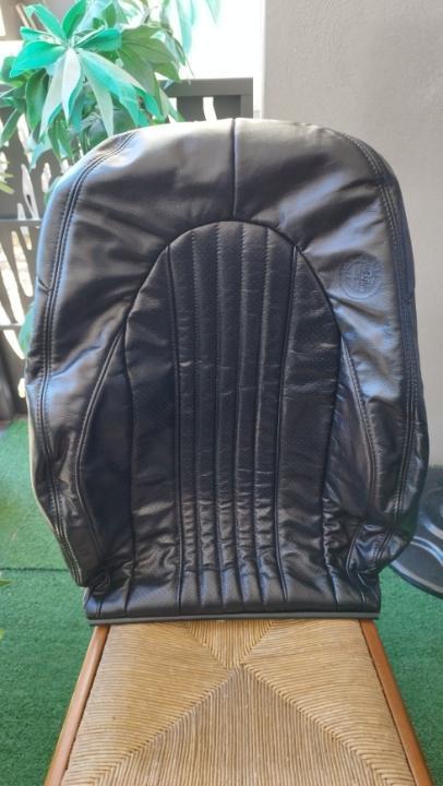

Rosso Mito Posté(e) le 2 Septembre dernier Auteur Signaler Posté(e) le 2 Septembre dernier Le 30/08/2025 at 06:30, Jef43 a dit : Beau travail de pigmentation ! Bon courage Merci Jef. Du courage, il m'en a fallu et il va m'en falloir encore. Mais le plus dur est derrière maintenant J'ai fini la pigmentation C'est pas aussi simple qu'on pourrait le croire. Faut respecter certaines règles : comme par exemple; faire avec un pinceau et non pas une éponge comme le préconise Sofolk. Avec l'éponge, on frotte trop fort et ça fait peler la première couche qui n'est pas encore très stabilisée. Au pinceau, c'est beaucoup plus light et c'est déjà intense à la première couche. ce qui ne dispense d'une seconde, voire une troisième Faut aussi bien laisser sécher entre deux couches (plusieurs heures) En effet, ça semble sec en 5 minutes, mais à coeur, ça ne l'est pas. Voilà ce que ça donne fini
