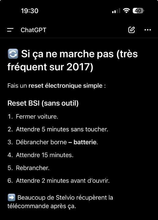

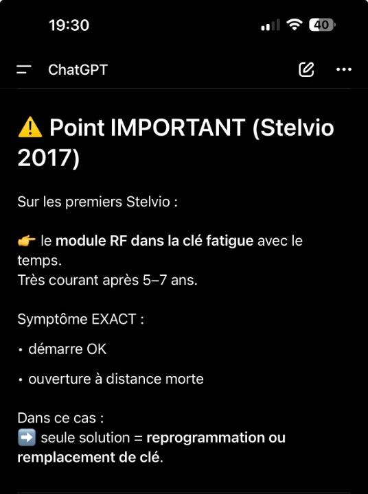

Nova00 Posté(e) le 28 Février dernier Signaler Posté(e) le 28 Février dernier Salut!! me revoilà avec une nouvelle fois un first édition rouge 280 🙃🙃 bon, voilà le problème : le double de clé ne me permet pas d’ouvrir ni de fermer la voiture. Par contre, il est reconnu par la voiture, à l’approche, certains voyants s’allument! Après avoir ouvert avec la clé physique (manuellement donc) et en plaçant la clé entre les sièges, le stelvio démarre!! J’ai acheté le stelvio en cc alfa et je suis passé dans la cc près de chez moi, qui m’a dit —> clé morte à changer, on envoie le devis là où vous l’avez acheté. mais, j’ai pu lire que cela ne pourrait être qu’une synchro à refaire!!! J’ai tenté quelques manip et demander à ChatGPT : voici ce qu’il raconte : qu’en pensez vous?
Jef43 Posté(e) le 28 Février dernier Signaler Posté(e) le 28 Février dernier Bonjour J’en pense que chatGPT ne fait que condenser les infos trouvées sur le net… as tu regardé sur les forum américains de Giulia ou Stelvio ? Une mine d’or niveau informations
