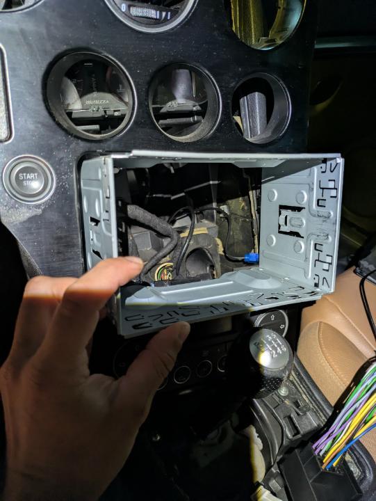

Salut, je suis en train de changer mon autoradio d'origine sur une 159 équipée d'origine de l'autoradio gps Marelli. J'ai pris un Pioneer, avec kit d'intégration, sur les conseils d'un vendeur, le soucis c'est que la cage du Pionner ne passe pas dans l'habillage prévu pour le Marelli. J'ai vu que certains avaient aussi installé un Pioneer sur ce modèle, je me demande comment... Une photos pour illustrer le propos

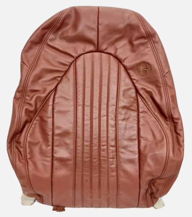

Bon, ça m'a pas l'air simple, ni bon marché mon histoire. En occasion, je trouve rien hormis bien sur des ensembles complets. A oublier. En neuf, j'ai trouvé une housse de siège cuir en Angleterre, mais c'est une housse dossier coté passager et elle est marron. Bon, la couleur, c'est pas un problème, le cuir se teinte. En plus, teinter en noir c'est le plus facile. Différence : l'écusson Alfa n'est du bon coté. C'est pas très important ça. Aucune fente n'a encore été percée pour les airbags, appuie-têtes et poignée de bascule, ça c'est bon. La question importante est : est-ce que la housse passager est similaire à celle du conducteur, notamment en bas, et se montera sans problème? -

Salut à tous La housse en cuir du siège conducteur de ma MiTo est un peu endommagé : il y a deux petites déchirures, une de chaque coté du dossier. L'idéal serait de remplacer la housse du dossier. J'ai déjà fait ça sur d'autres autos dont une 147, remplacer les housses d'origine et c'est pas sorcier. La question est : où peut-on trouver cette housse? Uniquement chez Alfa? Et d'abord, est-ce qu'on peut la trouver toute seule sans avoir à acheter l'ensemble assise+dossier, voire le siège complet? Sinon, y'aurait la solution d'amener la housse chez un sellier pour réparer les deux cotés du dossier, mais ça va m'immobiliser la voiture. Pas cool. Une idée? Merci
