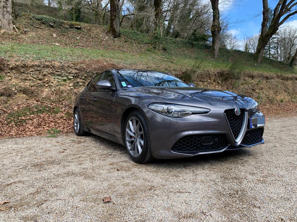

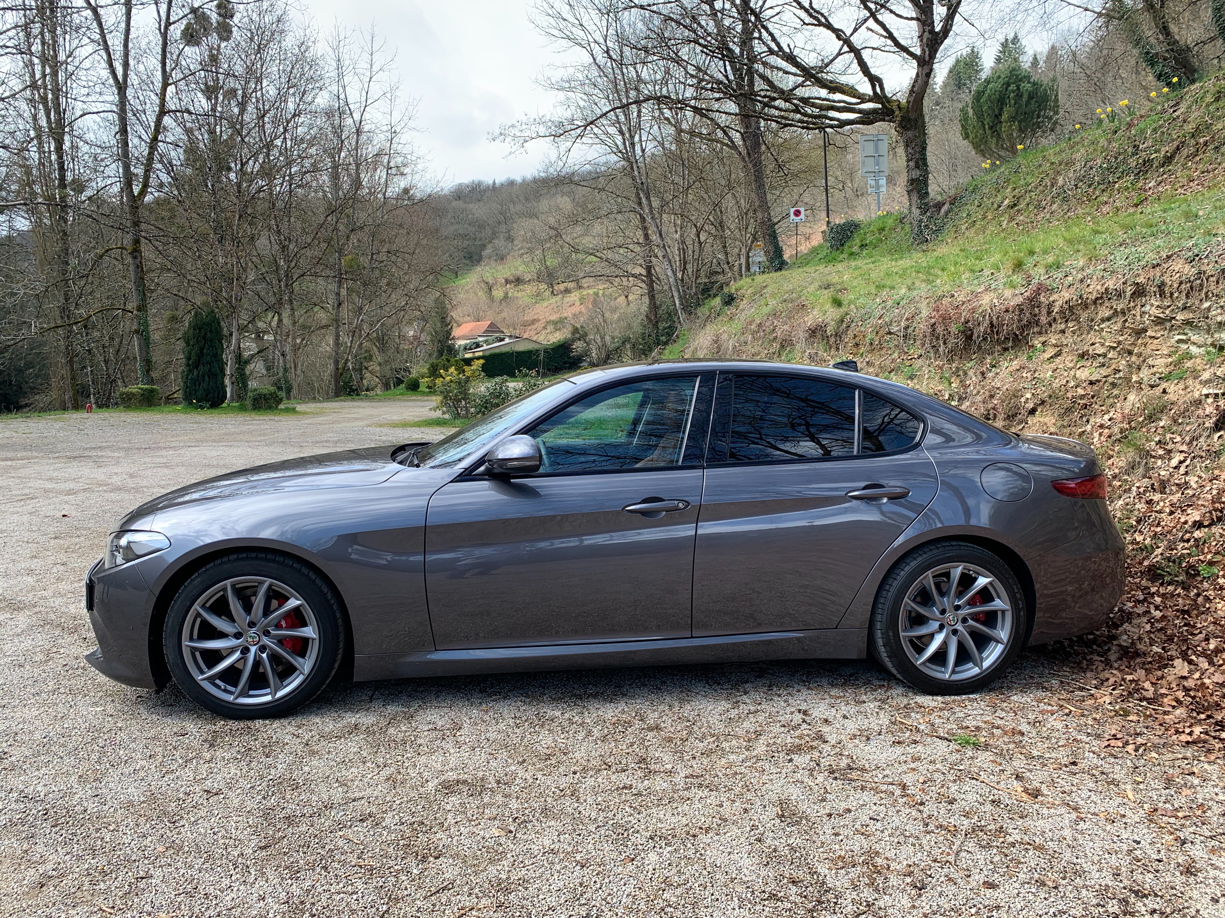

Bonjour et rebonjour inscrit depuis un moment sur ARO, je n’étais plus trop présent sur le forum ces dernières années. Je vois depuis mon retour que des sujets on disparu, et notamment ma presentation il est donc temps de la refaire : Jef, 38 ans, je suis exploitant en transport routier de marchandises. Je suis tombé depuis longtemps fan des alfa. Je voulais m’acheter en deuxième voiture une 156 sw, mais mon budget de l’époque ne suivant pas je m’étais rabattu sur une Fiat Bravo GT jtd, au moins j’avais le moteur... suivirent ensuite une 159 impression 1,9jtd que j’ai emmenée à 310000km dont 23000 »km à son volant, puis une Giulietta distinctive 2,0jtd 140 avec laquelle j’ai parcouru 210000km (ce ne fut pas ma préférée, mais bon) et enfin j’ai trouvé mon Graal : une belle Giulia Sport 2.0tb 200ch (J’ai mis le temps à trouver l’occasion qui avait toutes les options désirées) la voici : voila pour une petite (re) présentation, maintenant y’a plus qu’à continuer à se partager des infos sur ARO 🙂
