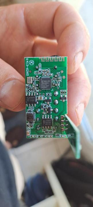

Hello, J"arrive que maintenant, mais tu parle d'une R1 pour le module wifi, je ne la trouve pas? Il n'y a aucun chiffre, peut être un mauvais module reçu. j'ai réussi à me connecter à la voiture partie moteur c'est tout. qu'en pensez vous?

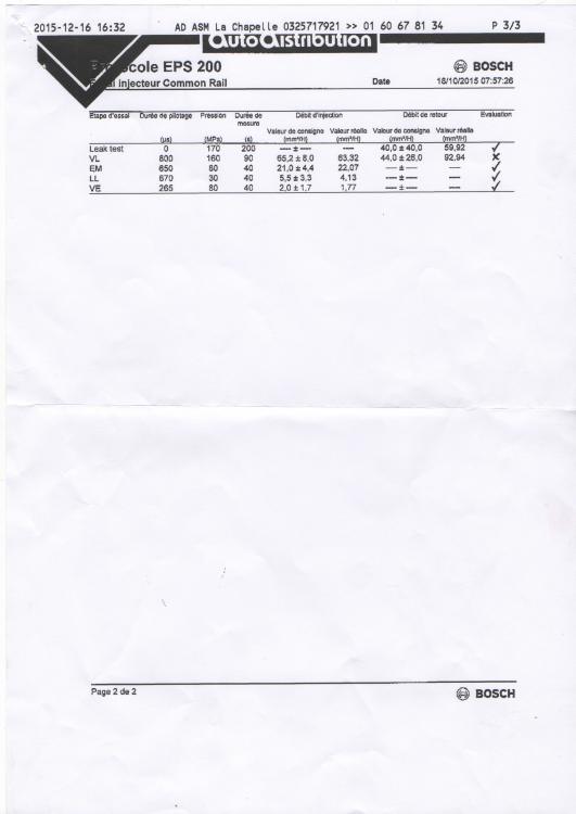

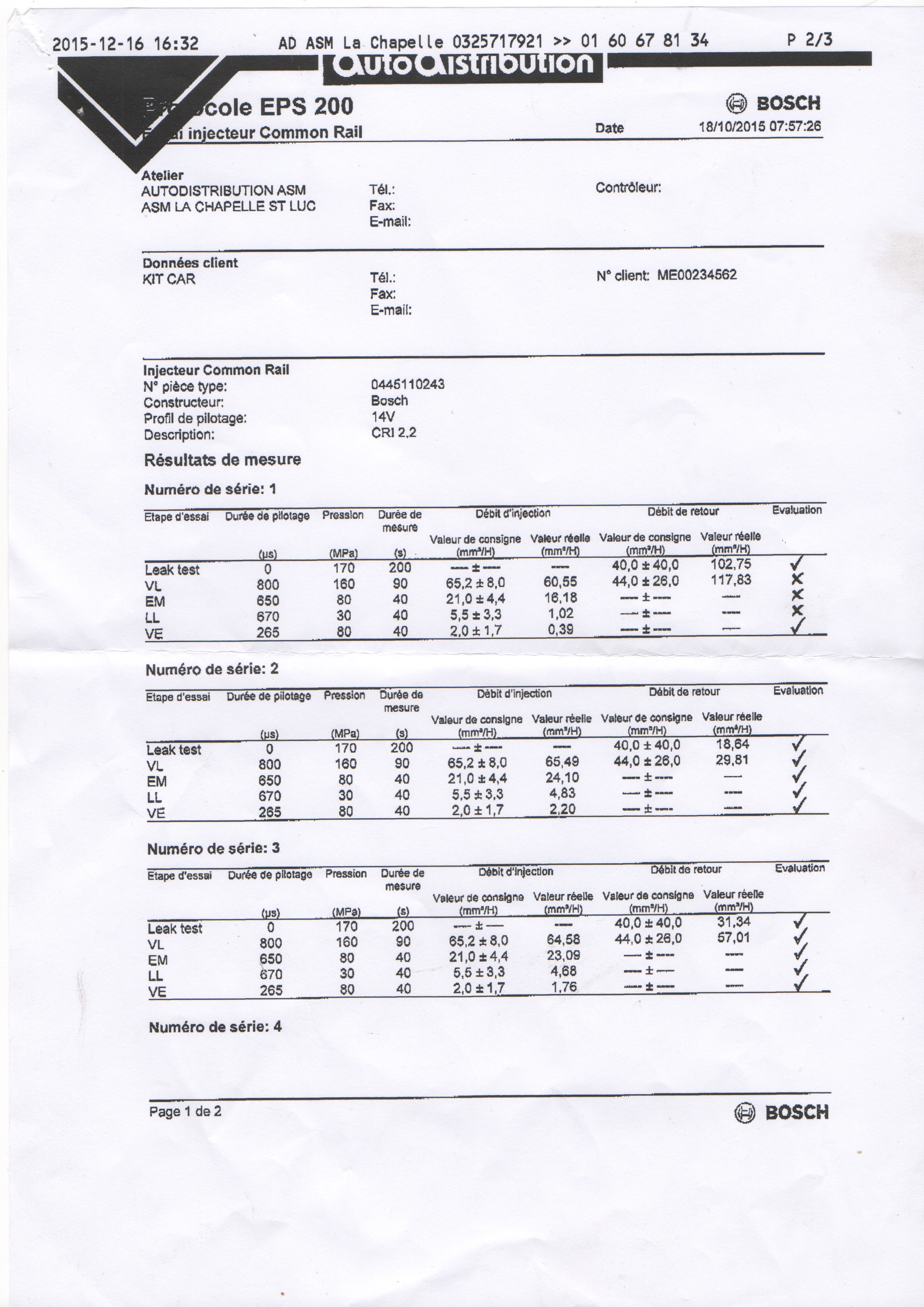

Bonjour, J'aimerais savoir comment lire mon contrôle des injecteurs. Pouvez-vous m'aider? Et si oui, est-ce que l'injecteur 4 est à changer. J'ai changer ces 2 injecteurs avec de mauvaise valeurs car pour midas les 2 sont morts, par contre l'ancien propriétaire ne souhaite pas prendre en charge l'injecteur 4 car il n'est pas HS. Qu'en pensez vous? Merci pour votre aide Romain
