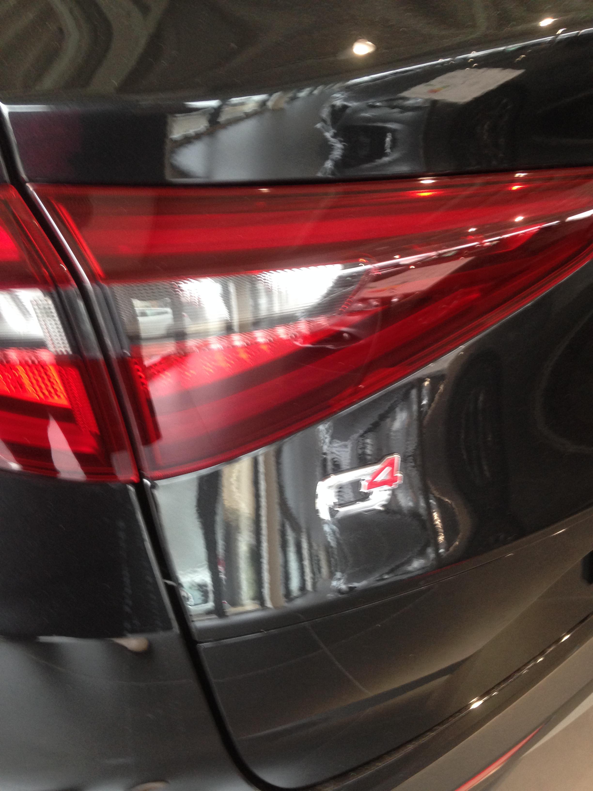

	pour ma part, pas d'essai sur route mais un bon tour du propriétaire à la concession de saint ouen l'aumone... Perso, je confirme, j'adhère vraiment.... quelques photos en vrac pour compléter le sujet... un très joli blanc (malgré le superbe temps parisien) et un noir dans le showroom... Très belle qualité perçue, de beaux cuirs, les placages bois, vraiment pas mal... Habitabilité aux places arrières vraiment très bien (je fais 1m85...), le coffre me semble ma foi très grand, accessible, et avec plein de petit rangement (sur les cotés, sous la panneaux de fond)... Bon, pas de roue de secours et à priori pas de possibilité d'en mettre (moins biens).... Bref, essai sur route, pour ma part, prévu samedi matin.... à confirmer le bon feeling ressenti en statique... Suite au prochain épisode IMG_3954.MOV
