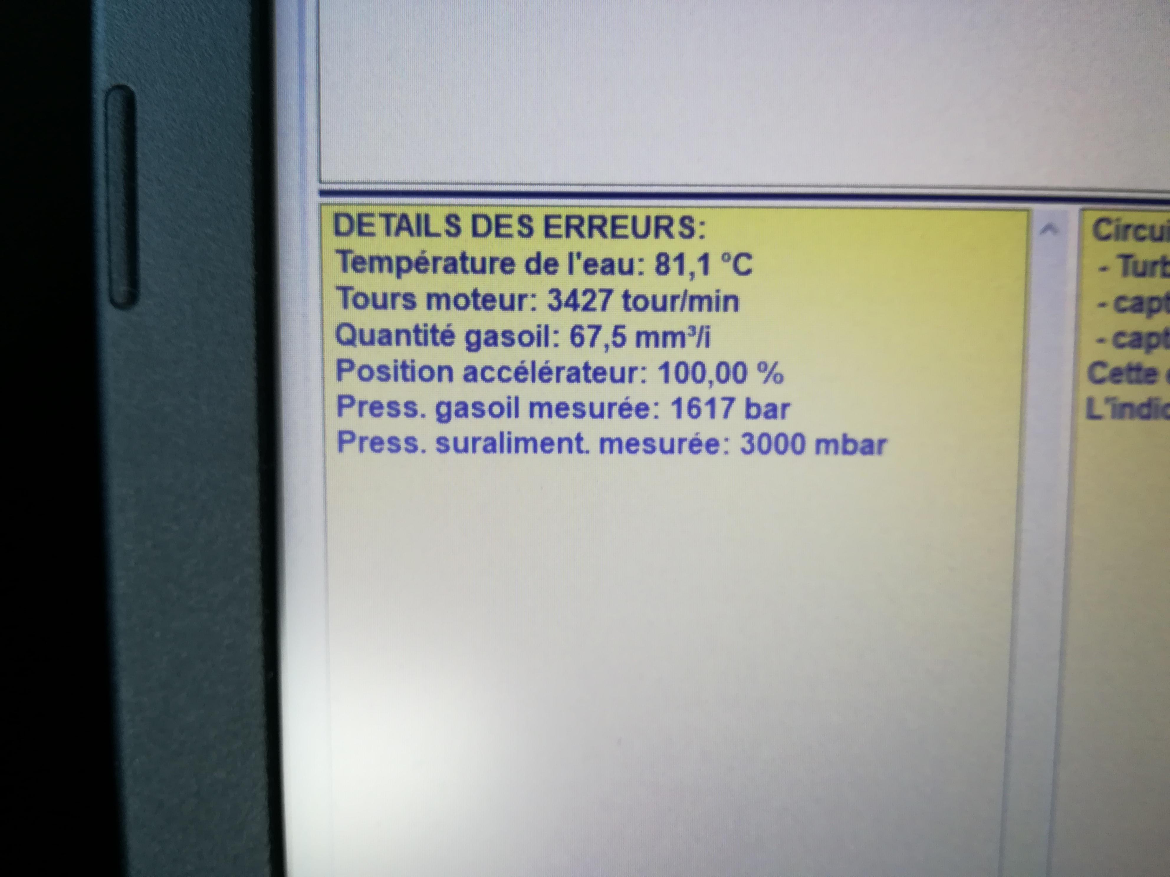

  4. aie aie aie pression turbo trop haute ...c'est biens un syndrome d'une gv grippée ??? Classeur1.1.xls
  5. Voila la suite ...pour la pression turbo c' est normal cette valeur ???

  20. ciao de retour... j'ai nettoyer le capteur pression turbo puis essai et la rebelote coupure en 4 em vers 3500t/min vais voir pour changer le régulateur pression turbo et voir ...pour le voyant j' ai commander un testeur pour odb vais le recevoir demain ou vendredi ...
  21. En poussant la 3è vers 3500/4000 tmin coupure et voyant et hier essai sur autoroute et rebelote en poussant la 5è même chose ...retour à la normale après redémarrage moteur mais voyant tjr allumer...le mode dégrader a t'il une influence sur la consommation ???
  22. OK vais faire ça au nettoyant frein , pour le voyant j' ai commander ça ...voir le lien...vous dis quoi quand c'est fait merci url.html
  23. Ciao les alfistes j ai acquis une 159jtd 150cv que conduisais une femme et qui avais fait en 5ans 30.000km surtout en ville ...décider de la dégommer lentement lorsque j' ai pousser la 3é vers 4.000tmin j' ai eu une coupure de la poussée et témoin avarie moteur en pleine figure...après redémarrage elle tourne et accéléré très biens à condition que je ne titille pas trop les 3500/400 tmin ou là ça recommence ...la voiture et nickel et n' as jamais été brusquée la vanne egr a été remplacée il y a peut ...je pense me diriger vers capteur pression turbo et régulateur pression turbo qu en penser vous...ps: j'avais avant une 156jtd 16v et j ai une conduite pluto assez nerveuse et je n'ai jamais eu une seule avarie moteur ni meme une vanna egr ou autre en 360.000mkm que du bonheur ...
