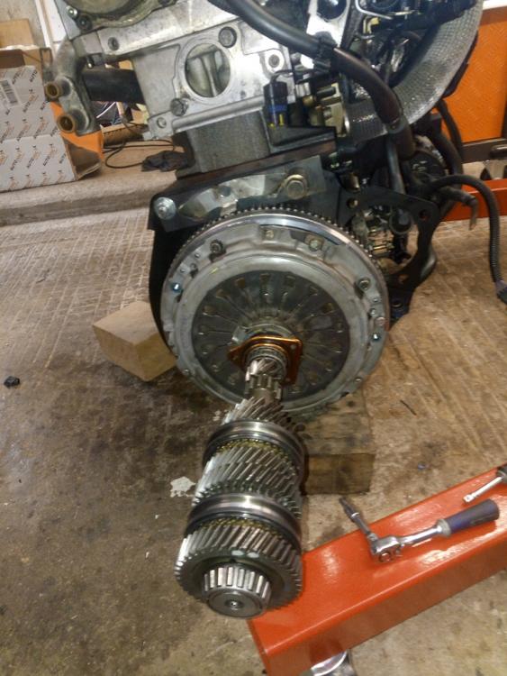

C'est un différentiel planétaire. Je ne sais pas encore à quoi il sert. J'ai lu que sur les lancia delta 4*4, ont à peu près la même chose et il réparti le couple entre les roues avants et arrières via un visco-coupleur. (peut être aussi les alfa 155 Q4, il y a de la doc sur google...) Ca ressemble à la pièce N°11...- 8 réponses

C'est pour contrôler l'état et remplacer ce qui doit l'être. Très sale extérieurement et l'intérieur semble en bon état (à confirmer avec la doc) Pour l'instant je cherche de la doc technique. Je me demande si il y a un visco-coupleur ou un limiteur de couple de caché là dedans... tu veux une photo de quelle pièce ?- 8 réponses

Bonjour, J'ai cherché de la doc et la revue technique et c'est introuvable. J'ai démonté la boîte de vitesse et le différentiel avant. Voici une photo en pj. J'ai remis l'ensemble en ligne. Quel est le gros pignon que l'on voit en sortie de boîte ? (il a un système à l'intérieur ) Est ce que le bas est bien un différentiel auto bloquant ? Où est ce que je peux trouver de la doc technique là dessus ?- 8 réponses
