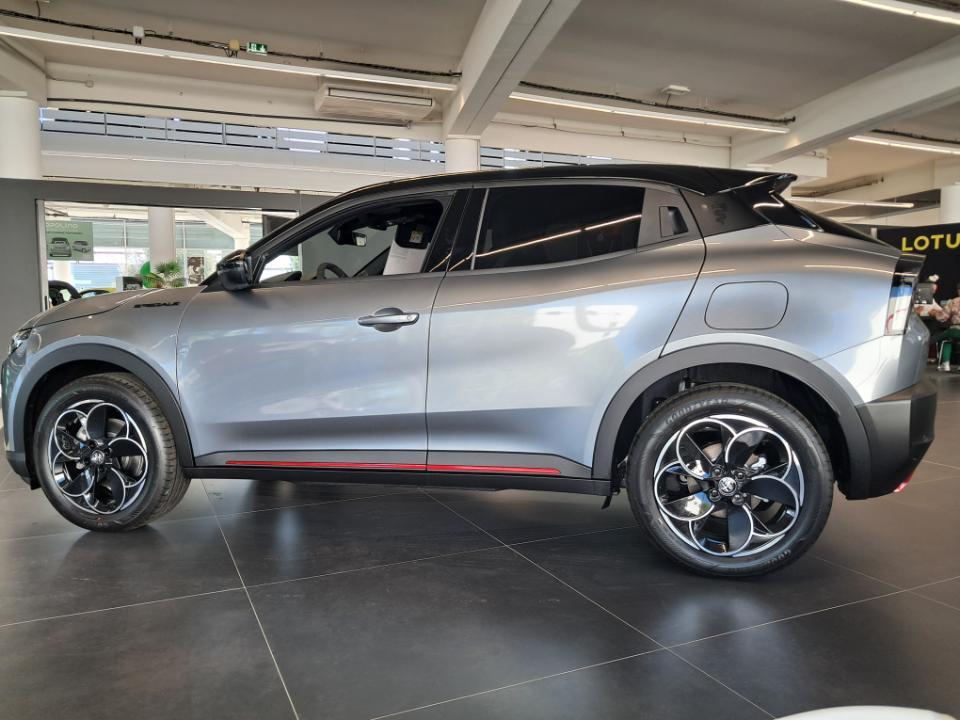

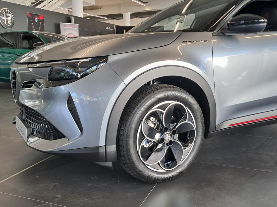

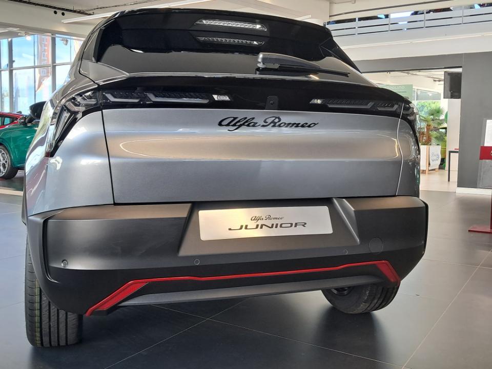

  1. C'est ce qui m'a fait dire "pourquoi pas, mais alors uniquement en leasing LOA ou LLD....pour ne pas se retrouver scotché avec dans 3 ans" ;-)
  2. 29500€ pour l'Ibride ne me semble pas délirant....!? Quant à l'évolution (vitale) de Alfa, il faut faire une croix sur les superbes V6 à 14l/100 et 290g de Co2... :-( Combien parmi ceux qui s'en plaignent ont acheté des Giulia ou Stelvio pour sauver la marque ...?
  3. Et enfin, une teinte qui a priori ne m'emballait pas du tout lors des pré-commandes, mais au final assez sympa, variant du beige métal au gris métal : l'IVOIRE SCALA (rendu pas facile en photo...)
  4. Lot 3 :BIANCO (avec un gros inconvénient inexpliqué : couleur de base sans supplément, mais si vous la prenez avec le toit noir, le prix est le même qu'une teinte métal avec toit noir..... (Va savoir, Charles !)

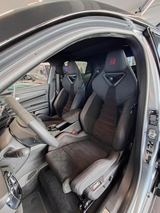

  5. Lot 2 : Intérieur (avec les SABELT en bonus)
  6. Volontairement, je ne reprends pas les multiples photos (d'usine ou de tests) qui ont circulé entre avril et aout, essentiellement d'ailleurs des rouges ou bleues. Premiers constats : - les teintes claires rendent beaucoup mieux. Sur les autres, tous les monogrammes, logo, et la calandre, ne tranchent pas assez ou sont quasi invisibles 😞 - les sièges SABELT (2500€) sont magnifiques mais......faut pas s'asseoir derrière ! - à l'intérieur, l'esprit ALFA est bien là avec notamment les compteurs "en futs" et des Bisciones qui se baladent un peu partout 😉. Un bémol cependant, les panneaux de porte "full black plastoc" dignes d'une R5 de première génération (heureusement, sans manivelle...) Lot 1 : Gris Arese (le même que le Giulia) - Extérieur
  7. Bonjour, Suis assez en phase avec toi.... de toutes façons, le bon de commande est signé depuis 2 mois, 😉 avec une certaine joie de revenir chez ALFA, même si je ne pouvais pas m'attendre à retrouver un BUSSO, ça fera toujours 33% de sa cylindrée ! Et puis j'ai pu tester le 1.2 Pijo sur mon ex-5008 de fonction, et franchement j'ai été globalement satisfait pendant les 2 ans où je l'ai eue
