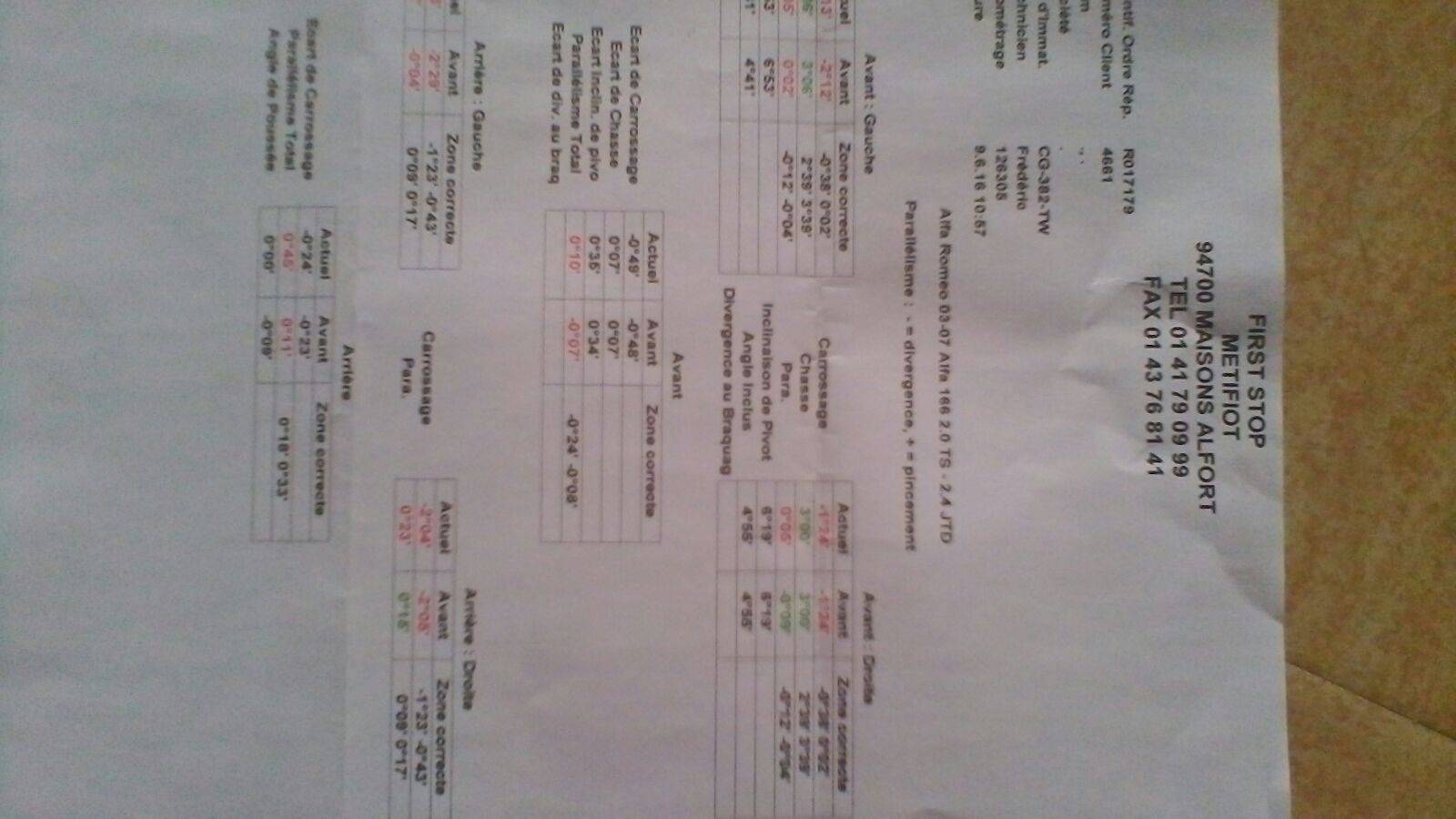

Ah oui a l'ordi... moi aussi j'ai ca... mais la pompe de chez total me dit que ca fait 6,7l reels... soit 850 km avant le temoin de reserve. Ce soir j'ai controle mon carrossage avec un outil fait maison (niveau + pied a coulisse), et c'est pas si terrible que ca les roues bien au sol.... je me demande comment ils ont fait leur mesures au garage car je trouve 7mm d'ecart a l'avant et 6mm a l'arriere, ce qui reste acceptable sur une caisse avec de gros silent blocks partout.

Non, le catalyseur ne se change pas, par contre il peut stocker un peu de suies qui feront une belle fumee a la prochainne acceleration un peu forte, mais apres, ca ne doit plus fumer. Pour le carrossage, c'est pas dramatique non plus, les voitures peuvent rouler avec sans etre dangereuses, mais ca use les pneus anormalement. Dans ton cas c'est l'arriere qui as un soucis, certainement de silent block sur les bras de carrossage superieurs puisque tu avais change les autres silent blocks je crois. Tes 5l2 sont reels ou a l'ordinateur? Moi c'est moins de 6,8l reels, l'ordi n'est pas fiable du tout pour la conso...

Pour mon ecart de carrossage, il ne meste pnsqu'a verifier le triangle superieur gauche car c'est le seul truc que jen'ai pas change, mais il n'avait aucun jeu...
Du coup repassage en geometrie... il m'a fait un prix mais pas gratuit quand meme.... Le berceau n'a pas trop bouge. Il a juste recule et a repris un peu de chasse. Du coup il m'a remis du pincement a l'avant (contre de l'ouverture preco alfa) Et a l'arriere (un peu trop) Ca devrait limiter l'usure des pneus en tout cas. Je verrai pour enlever u. Peu de pincement a l'arriere car il a ete un Peu loin
3e plein et je confirme la conso a 6,8l/100 trop cool le nouveau débitmètre... il va etre amortit en 5000 km par les gains de gazoil... sans compter l'agrément de l'autonomie rallongée de 100 km (850 km avant réserve) du coup j'ai déplacé le berceau pour rééquilibrer le carrossage, et la voiture repart au para demain pour demander plus de pincement a l'arrière et un réglage de l'ouverture au minimum a l'avant (il faudrait même du pincement pour compenser le carrossage) mais bon, déjà avec une ouverture au minimum de la preco, ca limitera l'usure a l'intérieur du pneu. dans ton cas MTO, tu va bouffer du pneu par l'intérieur a l'avant...

Alors comme ca le berceau ne peut pes se regler..... Qu'a cela ne tienne, j'ai replace le berceau ce we moi meme, et le volant est legerement decale, c'est que ca a bouge, et il me fallait juste 0,5mm pour ratrapper 30' et revenir a l'equilibre. Il ne me reste plus qu'a lui rapporter la voiture pour refaire la geo, et je vais lui demander de me mettre plus de pincement a l'arriere et a l'avant car il faut du pincement pour ratrapper le carrossage negatif.... a suivre. Au passage j'ai constate un leger je du cardan a l'entree dans la boite, c'est normal ca ? La cloche du tripode bouge de 1mm sur la boite cote conducteur...
