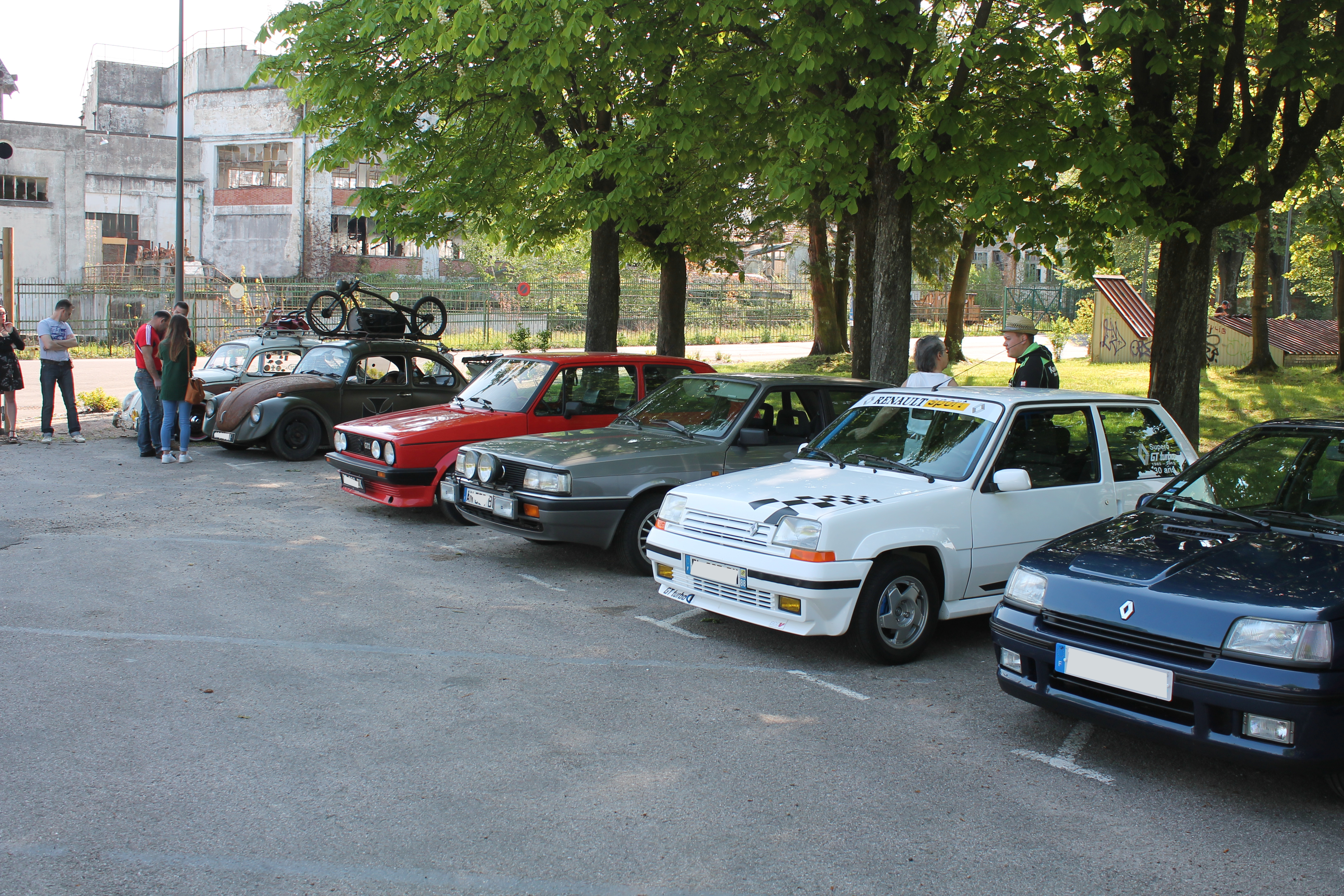

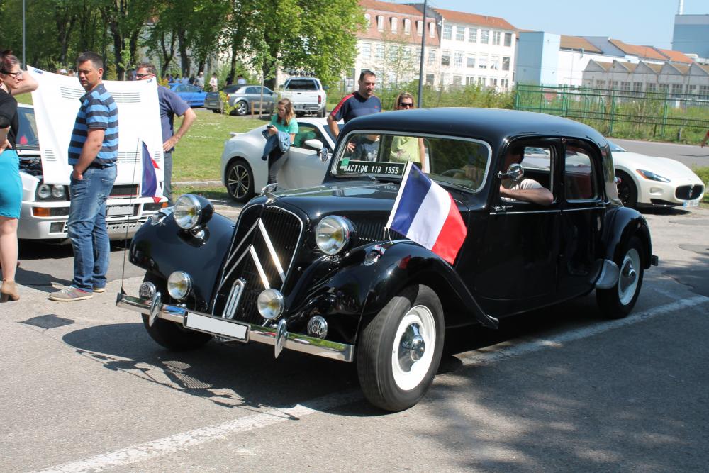

PHOTOS RASSEMBLEMENT AT2A Thaon-les-Vosges
sujet a répondu à un GTA88 de GTA88 dans Rassemblements et Meetings
Juin 2016 (photos prises par ma fille de 5 ans pour la plupart... Intéressant de voir son point de vue photographique...) -

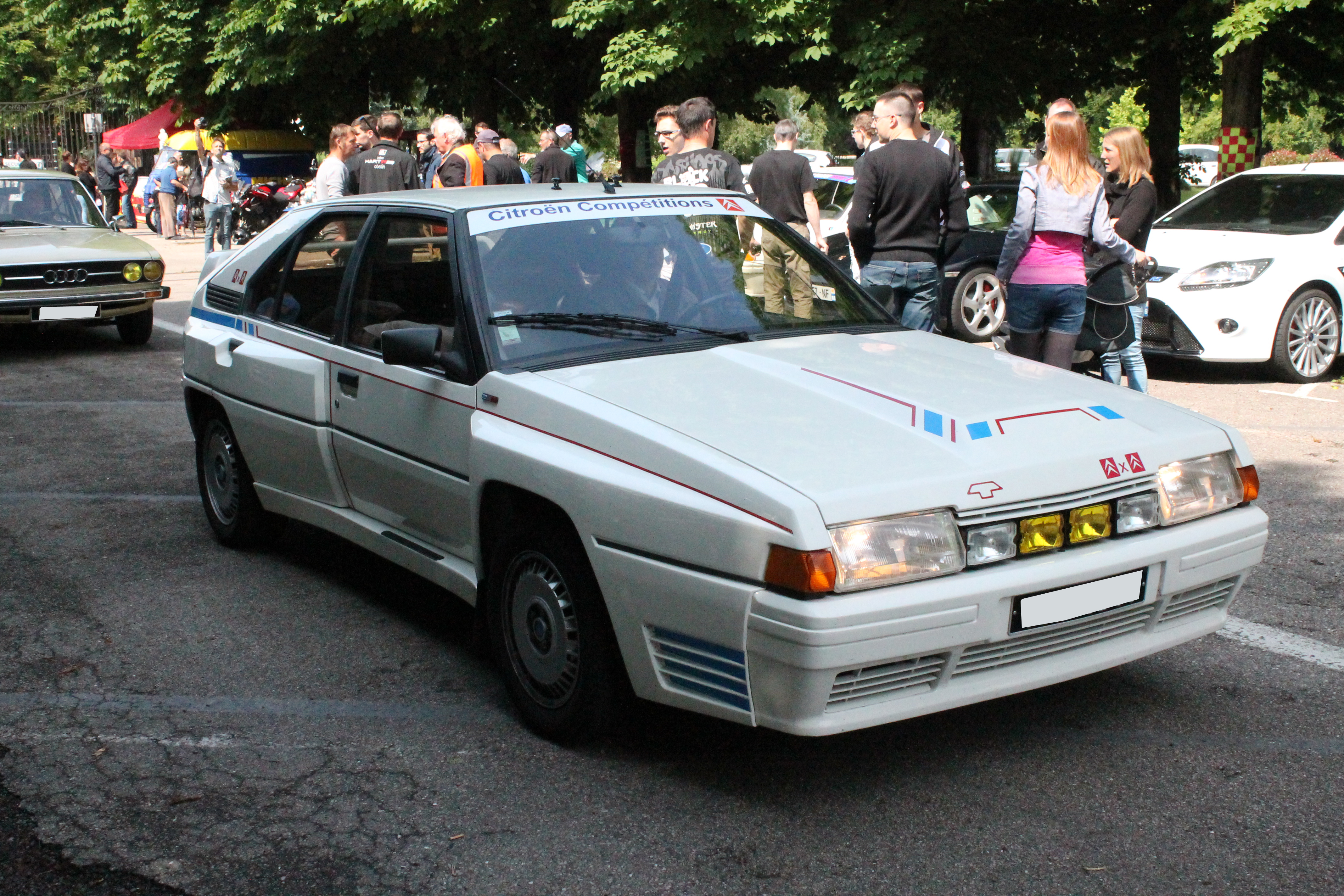

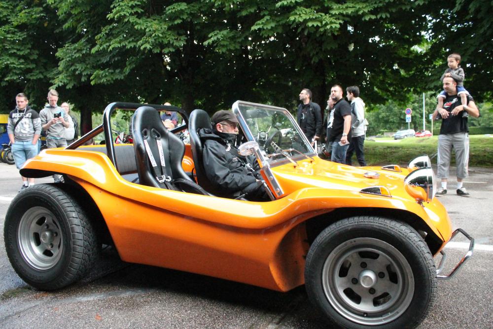

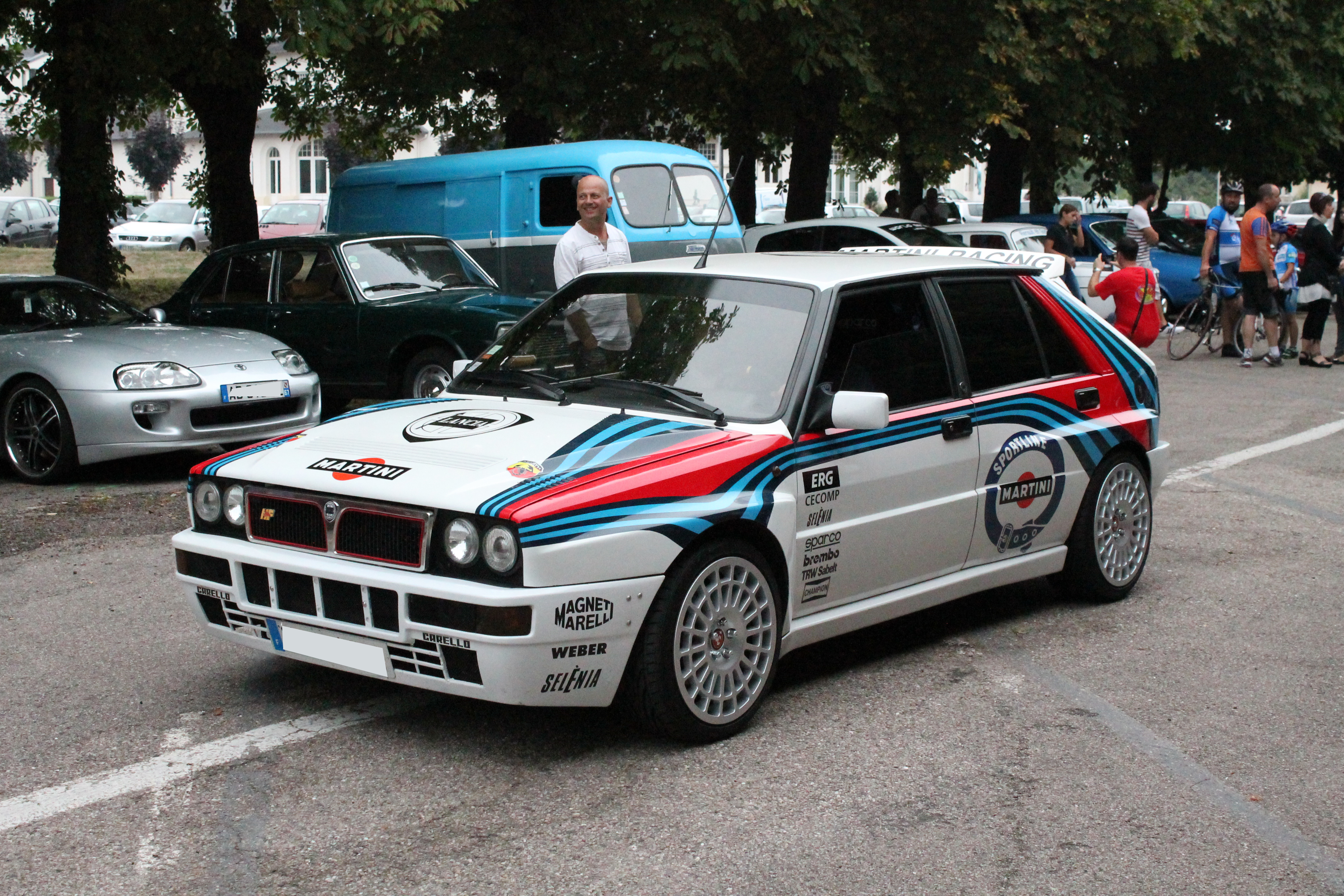

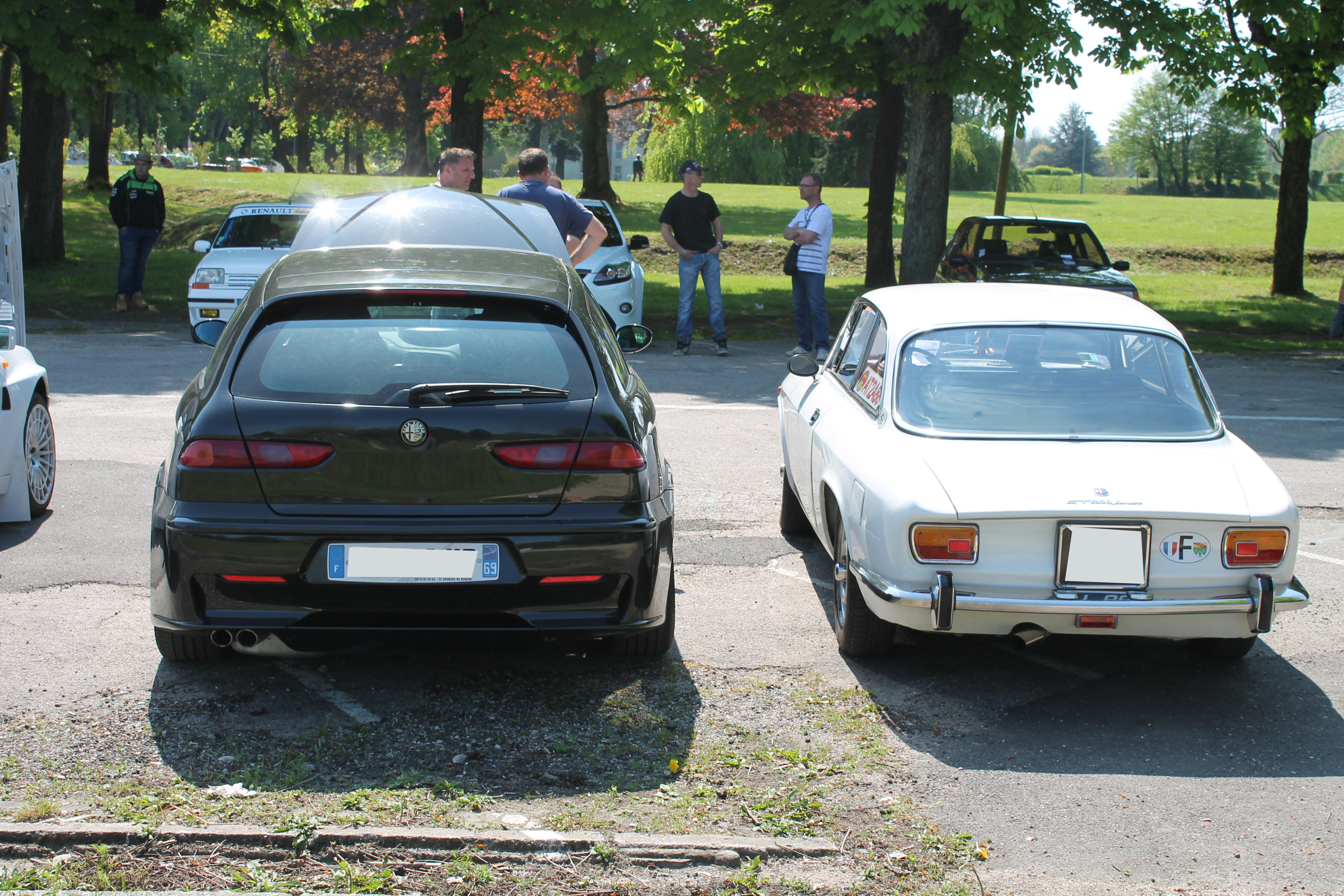

Rassemblement mensuel de véhicules d’exception, voici quelques photos : Déjà quelques-unes de 2015 :
