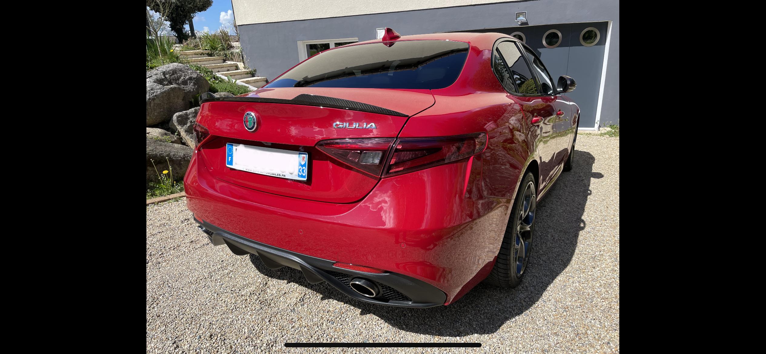

  14. Hello, ca y est j’ai reçu et installé mon becquet donc voici ma Giulia…
