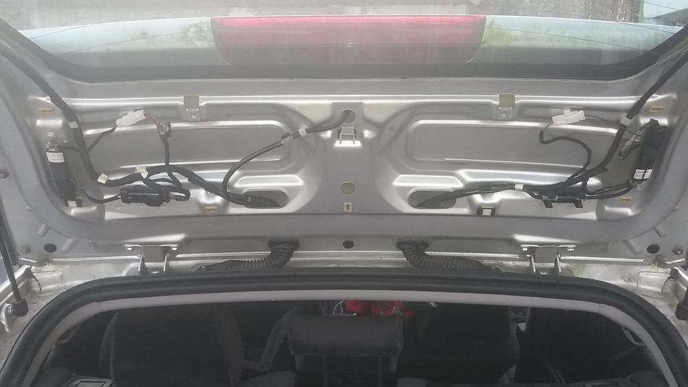

J ai regardé en fait l antenne est intégrée dans le becquet arrière. On voit une sorte de structure métallique dans le becquet sur laquelle est connectée la cosse faston. Le boîtier est bien celui de l ampli radio le 12V arrive par le fil noir quand on allume la radio. Il y a un boîtier de l autre côté à gauche mais il n est relié à rien. Peut être en cas d antenne telephone?
ok je vais sortir le multimètre. Sur la mienne je n ai pas d antenne du tout sur le toit.
Ok je vais regarder ça, les lignes c est quoi?
Bonsoir, la réception de la radio est très mauvaise, je pense que l amplificateur dans le hayon est hs. J ai démonté la garniture et je suis perdu. avez vous une image pour que je me retrouve dans les câbles svp? Merci
