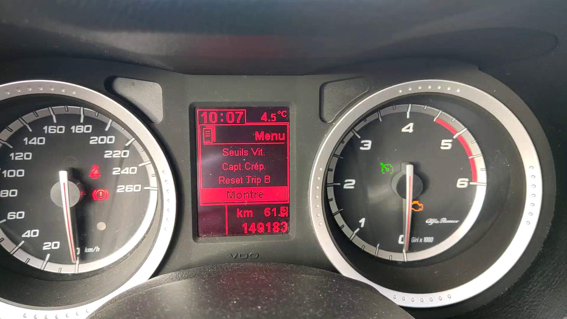

Je viens de faire l'alignement proxy : Les deux seuls menus accessibles sans alignement proxy Une partie des menus après alignement
