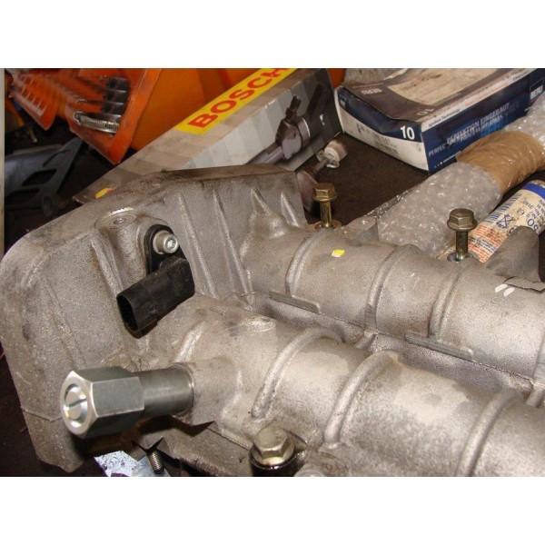

bonjour, comme dis plus haut " joint de culasse repère 1 " distribution mâle calée si le calage est bon tu dépose le cache culasse et tu vois si les linguets sont en place voir si les arbres a cames tournent ( pas cassés ) si il y a des clavettes ( si pas cassées ) cordialement -

bonjour, les poussoirs sont tous pareils comment est fait le calage ? tu as piger l'arbre a came et brider le vilo ? cordialement -

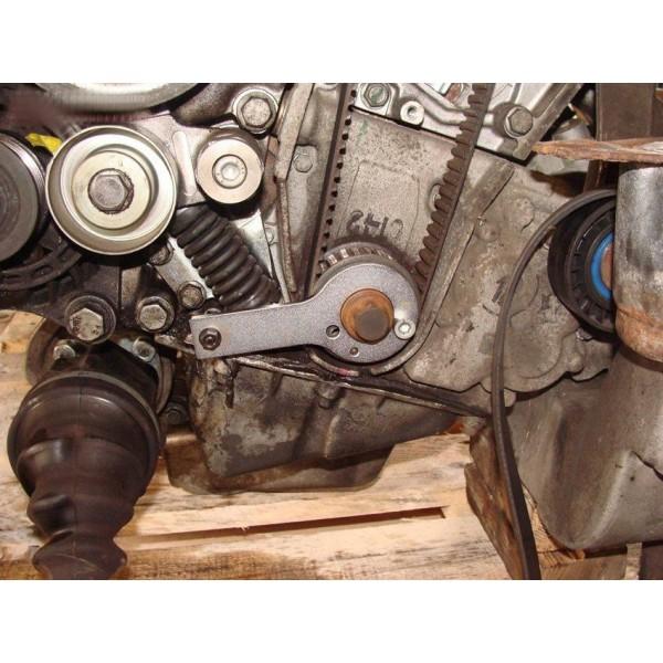

bonjour, oui ça a servi a rien c'est pas une bonne idée parce que quant tu vas tendre ta courroie les poulies vont tournés en sens inverse d'ou le fait qu'il faut brider le vilebrequin et piger l'arbre a came échappement cordialement -

bonjour, pas besoin de rta tu as déjà toutes les infos pour le serrage si tu n'as pas les outils de calage tu peut monter la culasse quand même tu mets tous les pistons au même niveau (c'est a dire a mi course) et tu serre ta culasse en attendant d'avoir le kit calage le kit calage https://www.mecatechnic.com/fr-FR/outils-de-calage-pour-fiat-alfa-et-lancia-moteurs-16-19-20-et-24l-jtd-toolatelier_TA00295.htm?utm_source=google_shopping&utm_medium=cpc&utm_campaign=acquisition-produit&utm_content=TA00295&gclid=CjwKCAjwguzzBRBiEiwAgU0FTzoObevunAetb4oeMfWN_6TJK01s8z52B8Nd2j-v0F-NThJQS_AVZxoCohkQAvD_BwE cordialement -

bonjour, oui ça va posé problème il faut brider le vilo et piger l'aac échappement ( arbre a came ) sinon ca va tourner et les soupapes vont tapées les pistons il te faut impérativement un kit pour caler ta distribution cordialement -
