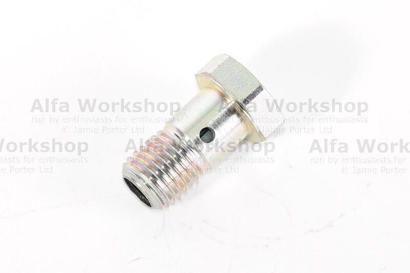

  15. Numéro de pièce: 71769773 pour MULTIAIR 1,4L 170 . Vendu en concession pour 26,00 euros TTC
  16. Je vous envoie un site que je trouve personnellement très bien fait, et je me suis rendu compte qu'ils vendent également le filtre MULTIAIR, ainsi que la VIS BANJO, avec REF ALFA Romeo; Principalement des pièces d'origine ALFA Romeo, avec références pièces ALFA. Avec tutos, images, ......... ALFAWORKS
  17. Numéro de pièce: 71769773
  18. Je rajoute : j'avais posé la question à ALFISTI concernant la vis filtre TURBO si celui qu'ils vendaient été compatible avec le 1,4L MULTIAIR, et ils m'avaientt répondu que non.
  19. Alfakiss, ALFISTI ne vend pas de vis filtre turbo pour le MULTIAIR 170CV, Celui qu'ils vendent est seulement pour le 1750 QV. Quant au filtre multiair, c'est à l'intérieur du filtre qu'il se désagrège. Si visuellement c'est bon, vous pouvez effectivement le nettoyer et ne changer que le joint. Perso, comme je ne savais pas si ce filtre avait été changé, j'ai préféré acheter un filtre neuf pour les 100 000 kms. Le mien commençait à se désagréger.
  20. Bonjour, pour le filtre MULTIAIR, mon concessionnaire ALFA ne le vend pas (connait pas 🥵), donc je l'ai acheté sur le site ALFISTI (c'est celui d'origine ALFA et spécial pour multiair 1,4L). Concernant la vis raccord banjo durite huile turbocompresseur, la pièce originale OEM est 71769773, que j'ai acheté à la concession ALFA . Cette vis est aussi disponible sur ALFISTI, mais UNIQUEMENT compatible pour le 1750. Ceux sont 2 pièces qu'aucun garage ALFA ne changent mais très importants pour éviter les problèmes MULTIAIR et TURBO. Très facile à changer. Ci-dessous, les images du filtre MULTIAIR et VIS BANJO. VIS BANJO.heic
  21. Bonjour, je viens déterrer le sujet du filtre MULTIAIR 😁 Je l'ai changé à 100 000 km sur GIULIETTA 170CV, acheté sur le site ALFISTI (pièce d'origine ALFA). J'ai voulu le commander chez le concessionnaire ALFA BAYONNE, et ne connaisse pas ce filtre. Donc, ne le remplace JAMAIS. Evitez de l'acheter sur EBAY ou autres, imitation mal faite, niveau joint. Autre chose que j'ai changé : VIS RACCORD BANJO, qui se trouve sur le turbocompresseur, juste en dessous du cache en alu. Il contient un filtre à l'intérieur, qui commençait à se désagréger. Une des causes de problème de turbo. Je l'ai acheté en concession pour 26 euros, facile à changer. VIS BANJO.heic
