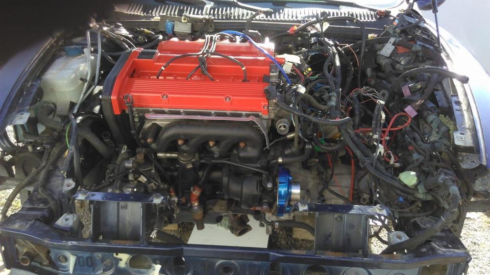

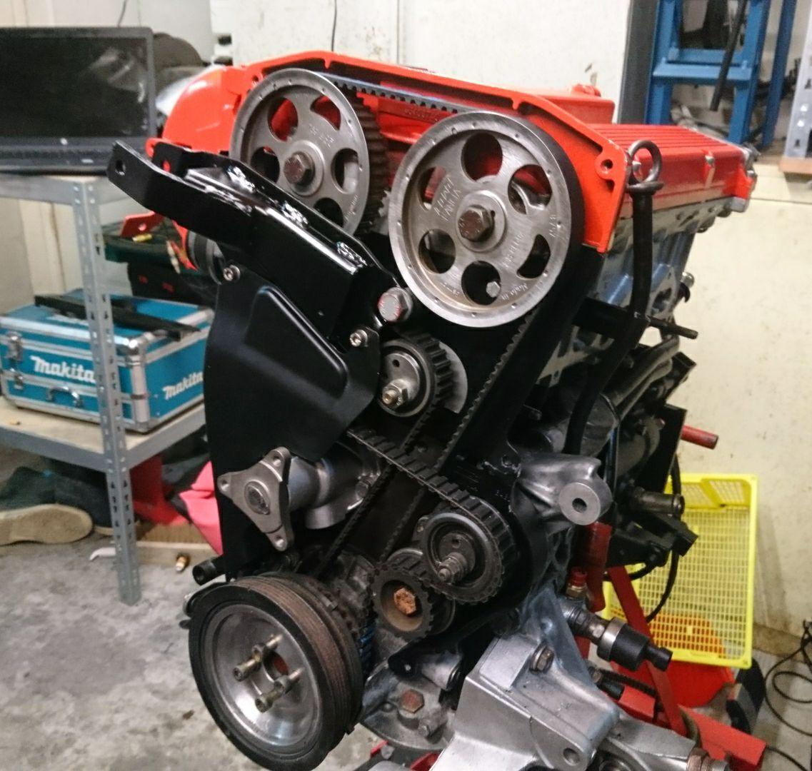

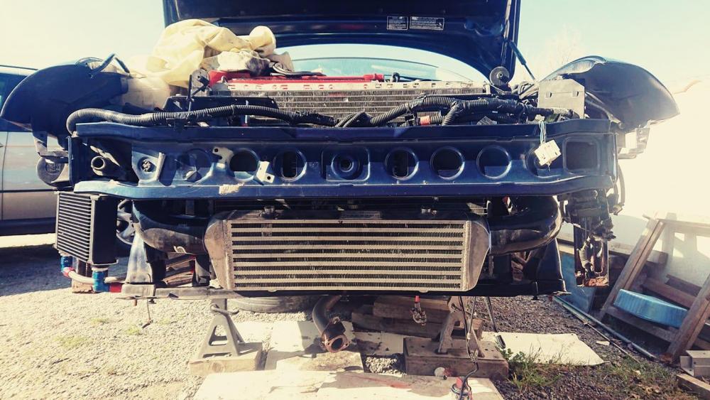

  4. Bonjours a tous ,après une longue absence me voilà de retours avec la bestiole il y a eu des avancements sérieux ,fermeture du bloc moteur avec un joint de culasse cometics ,pose d'un embrayage de GTA ,réacouplement de la bv , pose du groupe motopropulseur dans la 156 sans trop de difficulté branchement des durites d'eau , pose d'une ligne d'essences en durites renforcées goodride ,allée/retour avec sa pompe externe bosh 300L/h 3bars ,raccordement des câbles de passage de vitesses et de l'embrayage hydro, pose du radiateur d'huile un peu plus grand que l'origine du T16 en durites goodride ,pose du radiateur d'eau du T16 et de l'échangeur frontal ,j'attend ma surveillance moteur digita de chez Zada-tech , un eprom 240 chx pour le moment a moins que d'ici la je change le turbo et injecteur et on passe direct a 300 chx le moteur a démarré relativement bien dans la voiture mais n'ayant aucune info de surveillance j'ai pas insisté affaire a suivre

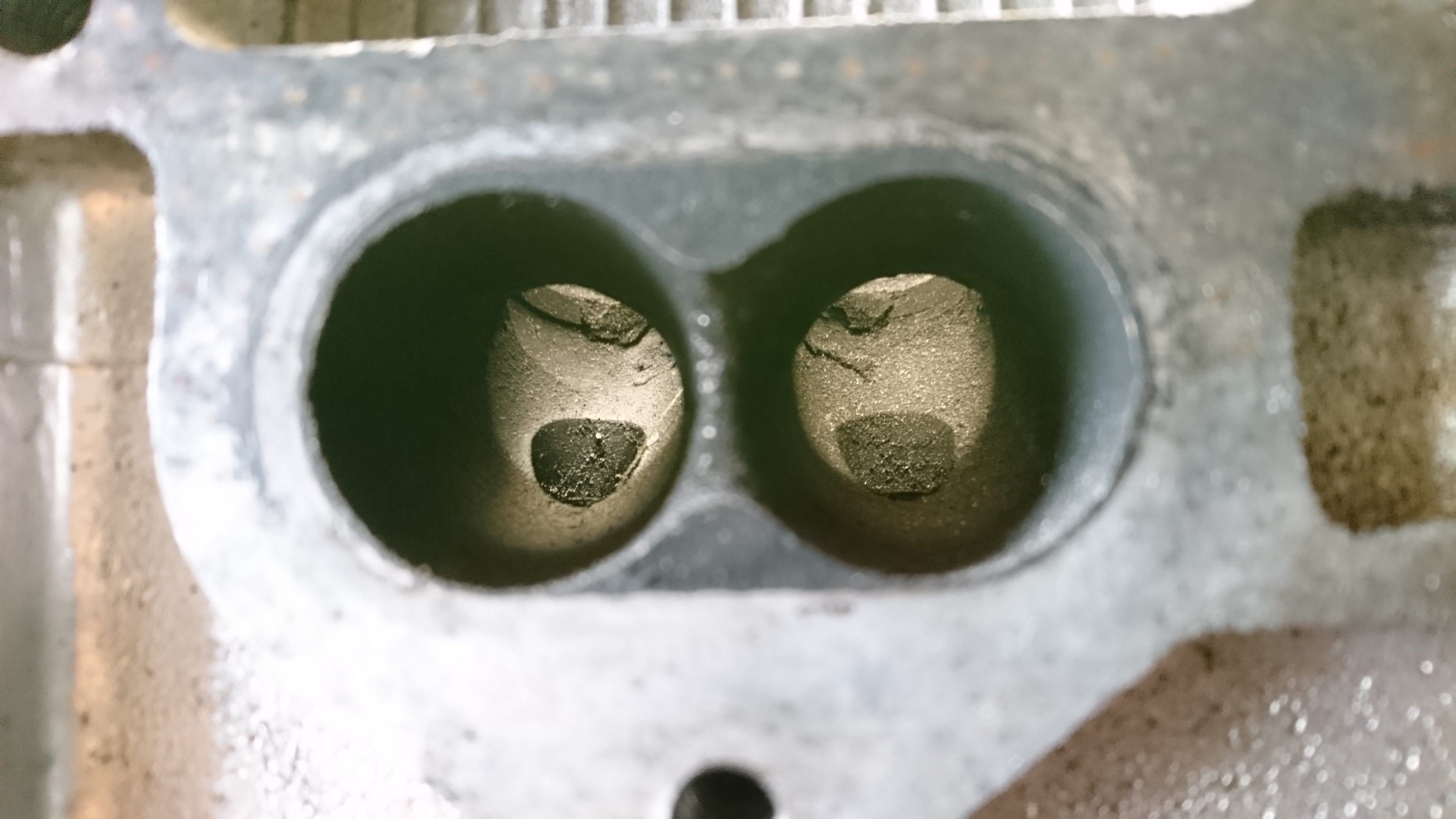

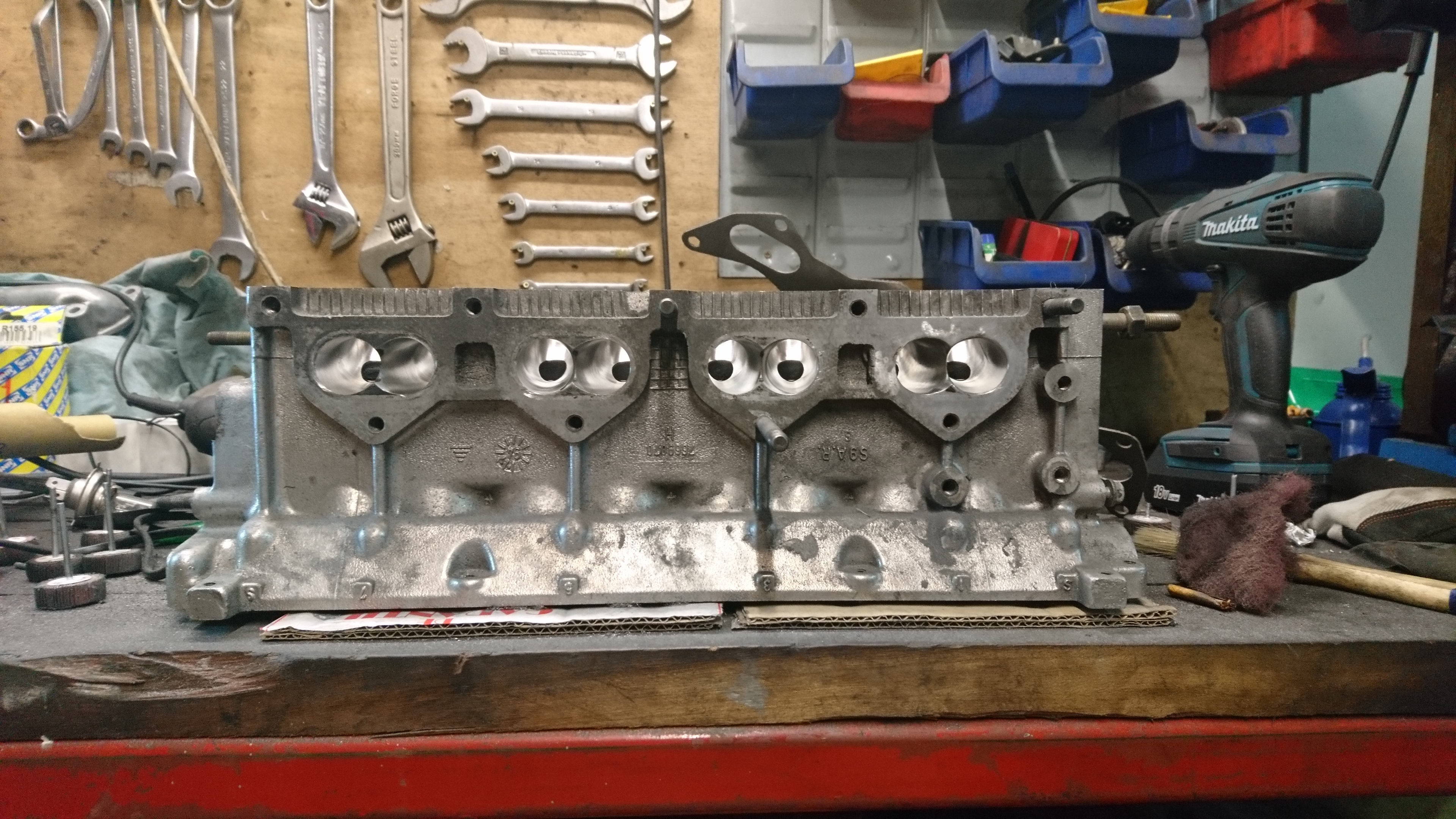

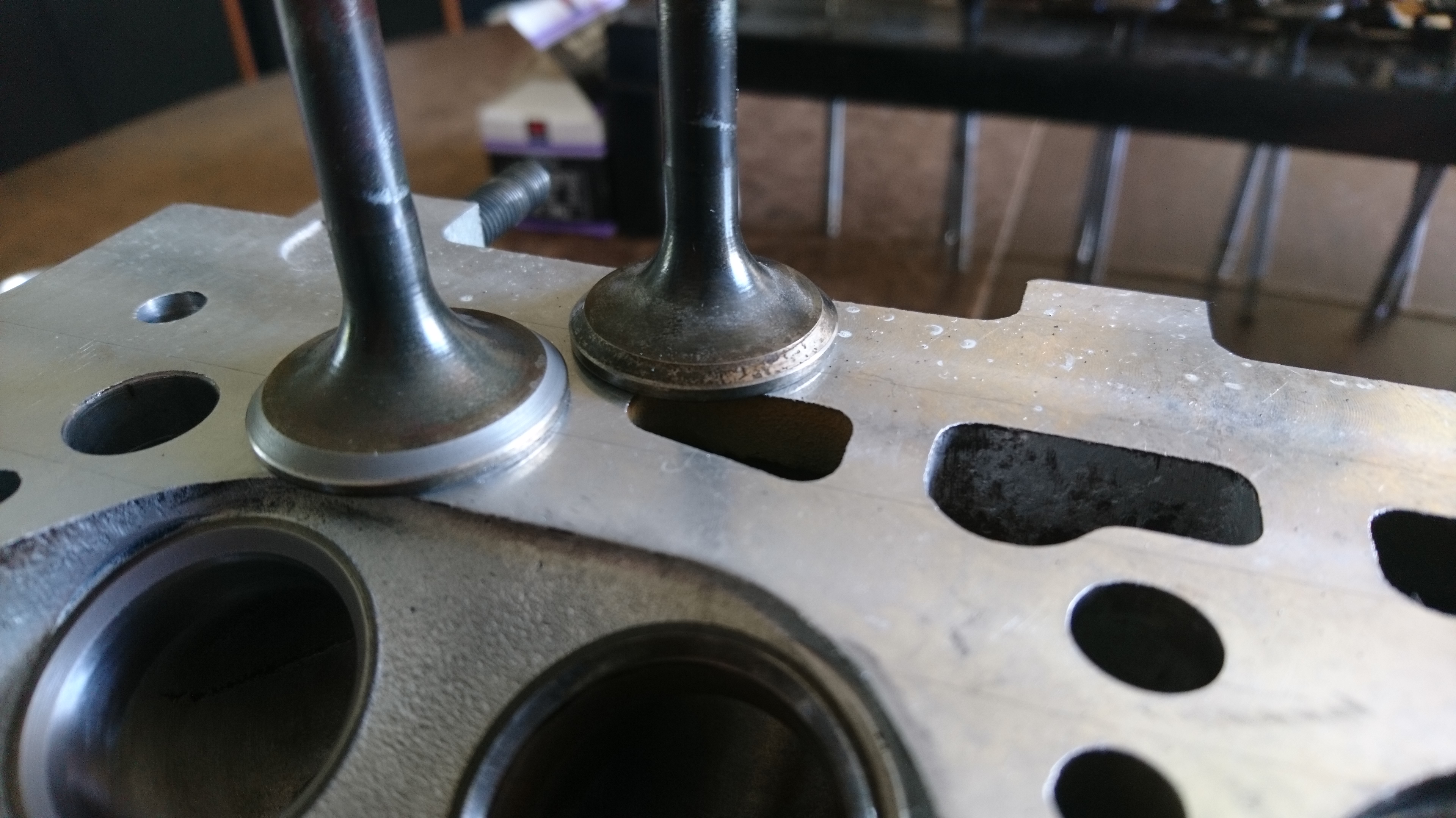

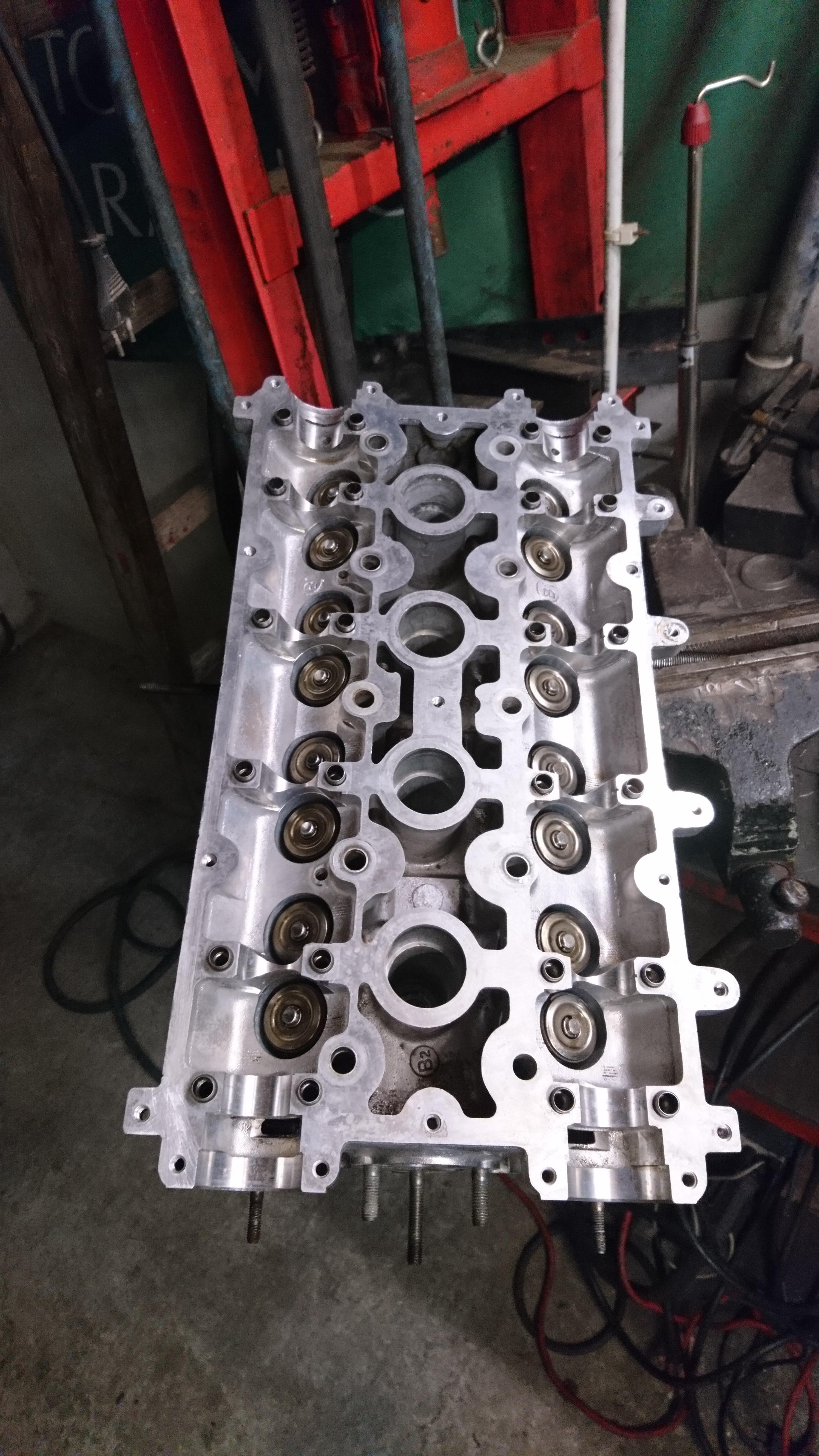

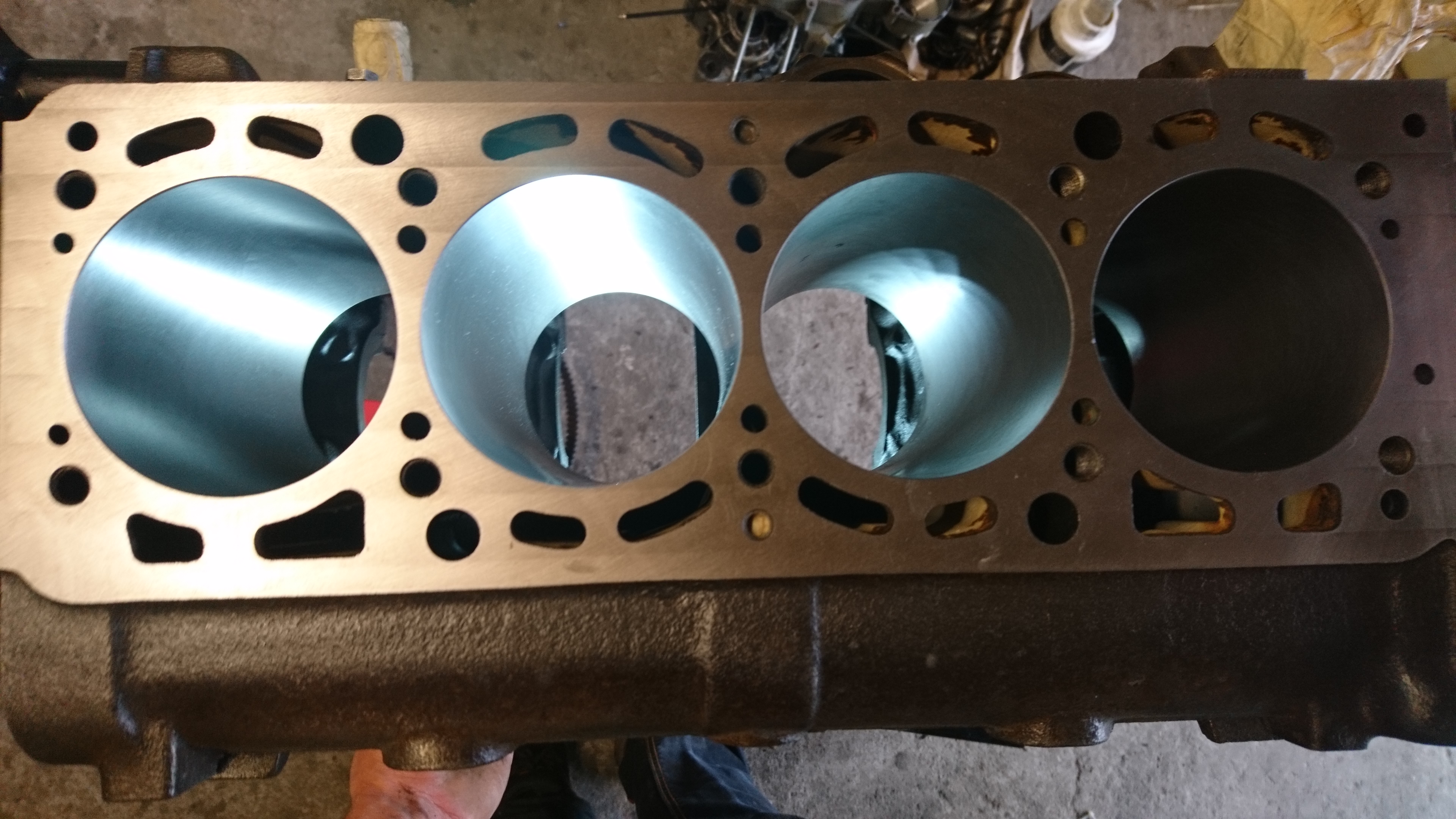

  5. Quelques news, le bloc est revenu realesé à 85 MM Un gros travail sur les soupapes à été effectué et sur les conduit d'échappement par la même occasion, je voulais faire les admission mais n'ayant pas le matériel pour obtenir une granulosité régulière pour favoriser le mélange, j'ai préféré ne pas y toucher (le turbo fera le reste) la classe est tous juste fini d'être rassembler, il me reste à calculer et mesure mon rapports volumétrique pour commander la bonne épaisseur de joint, et surtout d'ajuster le jeu à la coupe des segments, encore quelque pièce à recevoir et beaucoup de temps à passer

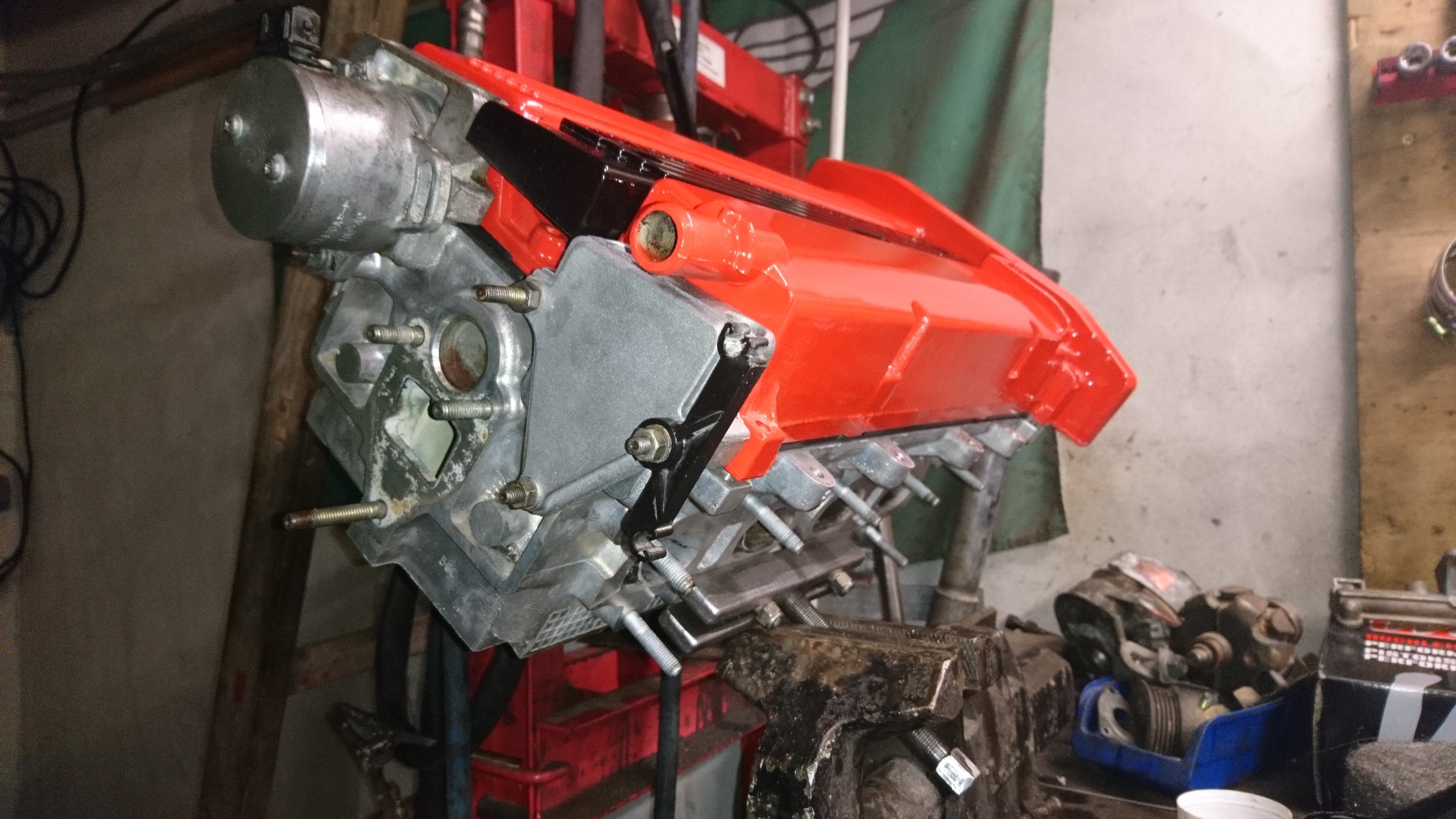

  9. Bon ont remet çà la commande est passée 4 pistons wossner forger en côte réparation plus 1mm de quoi retirer au realesage les défauts de la chemise enfin les chemises En même temps sa m'arrange ont avais retiré 5 dixième sur la culasse donc sa rattrape mon rapport volumétrique d'origine enfin plus ou moins Je voulais pas monter du forger sur de la bielle OM mais pour commencer sa ira très bien Je changerais les bielles plus tard en même temps que le joint de culasse cometic et les coussinets trimetal et bien sur un bon gros gtx30.... Pour ceux que cela intéresse en attendant je vais reconditioner mon alternateur dans les jours à venir Remplacement du redresseur et du régulateur également des deux roulement L'induit à l'air propre
