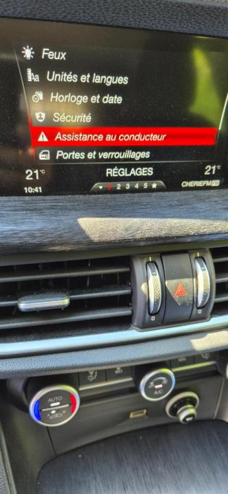

	Bonjour toute la team. Je voudrais passer commande pour le Stelvio 2.2.2 160ch 2019, mais je ne sais pas si je dois ajouter ou pas le boîtier SGW, ils me proposent ce kit. https://www.obdauto.fr/pack-special-fiat-500x-c2x28006999#product-reviews Et pour le SGW, je ne sais pas si il faut autre chose. J'aurais besoin de vos lumières. J'ai branché ma valise, elle m'indique des anomalies en mémoire mais je ne peux pas les effacer et mettre à zéro l'entretien, je précise que je n'ai aucuns défauts affichés à l'écran de la voiture. Le quel serait le mieux pour pouvoir faire un max de choses ? Multi ecu scan ou alfa obd ?

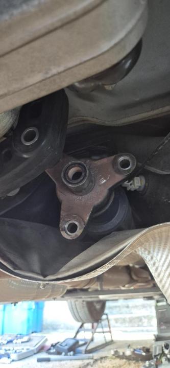

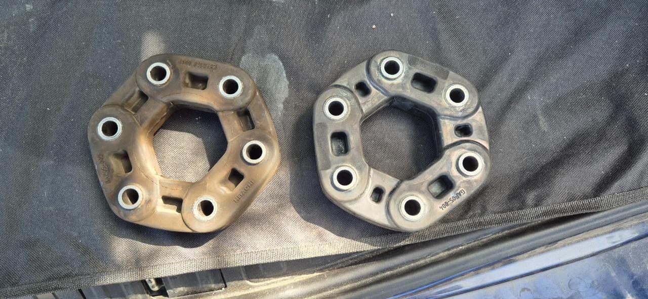

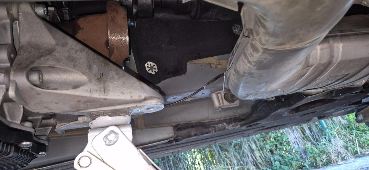

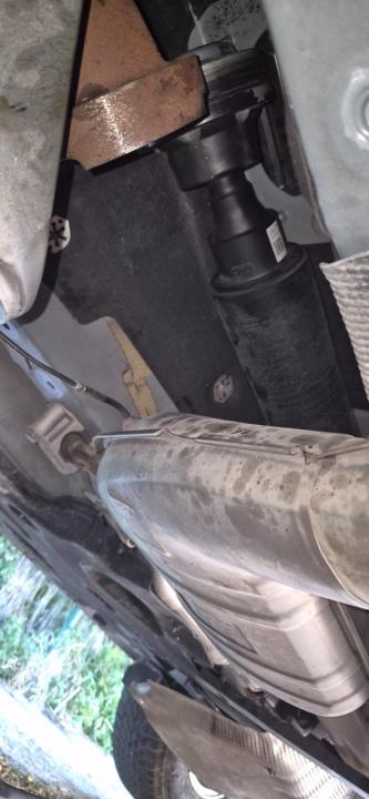

	Défaire l'arbre, là, galère, arriver à le faire passer par-dessus la boîte, d'où l'utilité du crick pour pouvoir la faire descendre et la faire bouger un peu. Attention à l'articulation côté boîte, c'est rempli de graisse, et veiller à ne pas le déboîter, sous peine de risquer un déséquilibre de l'arbre Déboîter côté flector et pousser l'arbre vers l'avant, chose impossible sans défaire le côté boîte, pas assez de jeux pour sortir le flector à cause du pion de centrage côté pont. Mettre une noisette de graisse dans la partie qui s'emboîte dans le pont. Attention au sens de montage du flector, les entretoises s'emboîtent dans leurs parties respectives. Pour le remontage, procéder en sens inverse. Je vous présente Phénix, mon soutient moral durant toute l'opération 😅

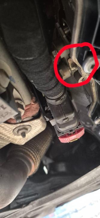

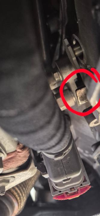

	Mettre un crick pour soutenir la boîte et enlever le support. Il y a un petit levier pres du connecteur qui va permettre de la débloquer pour pouvoir faire tourner l'arbre.

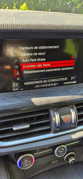

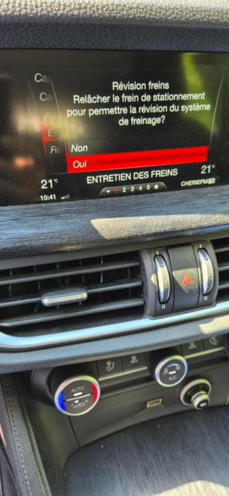

	Bon, je me lance. J'ai monté l'avant sur les rampes et l'arrière sur chandelles. Demontage des plaques de protection droite et gauche à l'arrière et poussé la plaque du tunnel de transmission vers l'avant pour dégager le flector. Pour faire les choses bien, il aurait fallu déposer l'échappement pour pouvoir enlever la plaque du tunnel... Pour débloquer les freins arrière, mettre le contact et entrer dans le menu.
	Je reviens. J'ai fait le flector, sans pont, c'est un peu galaire... Petite question, pour les photos, je les mets ici ou je les mets sur une plate-forme et je mets le lien ?

	Jef43, 98 000 km au compteur, il est bien craqué par endroits, mais pas déchiré, je veux pas attendre que ça pète. 😌

	Bonjour toute l'équipe. Sur mon Stelvio 2.2 160ch BVA 8 rapports J'aimerais savoir si l'un d'entre vous a déjà changé le flector de l'arbre entre la boîte et le différenciel. J'ai fait une tentative hier, j'ai défait que le côté différenciel, pui j'ai repoussé l'arbre, mais il y a une pièce de centrage qui rentre côté différenciel et qui empêche le retrait du flector. Comment avez-vous procédé ?

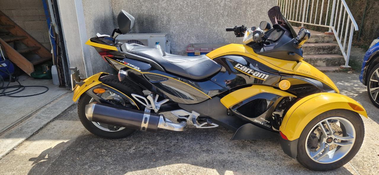

	Bonjour toute l'équipe. Moi, c'est Stéphane, alias Dingo34, absent depuis 2011. Du 34, je suis partis dans le 30. J'avais une 156 sw pour passer à une Giulietta (imola), quitter Alfa pour la dernière 208... J'ai vite fait de la virer avant d'avoir les problèmes liés au 1.2 pure tech. Ca va faire quelques mois que je suis revenu à Alfa. Actuellement, j'ai un Stelvio 2.2 160ch de 2019 avec 98 000 au compteur. Entre temps, j'ai acheté un 3 pattes de 2012 que j'ai retapé, bon... c'est vrais, c'est pas une moto, ni un quad, mais quand on aime tout ce qui roule et qui est motorisé, l'essentiel est de se faire plaisir 😊 Voilà en gros les dernières news.

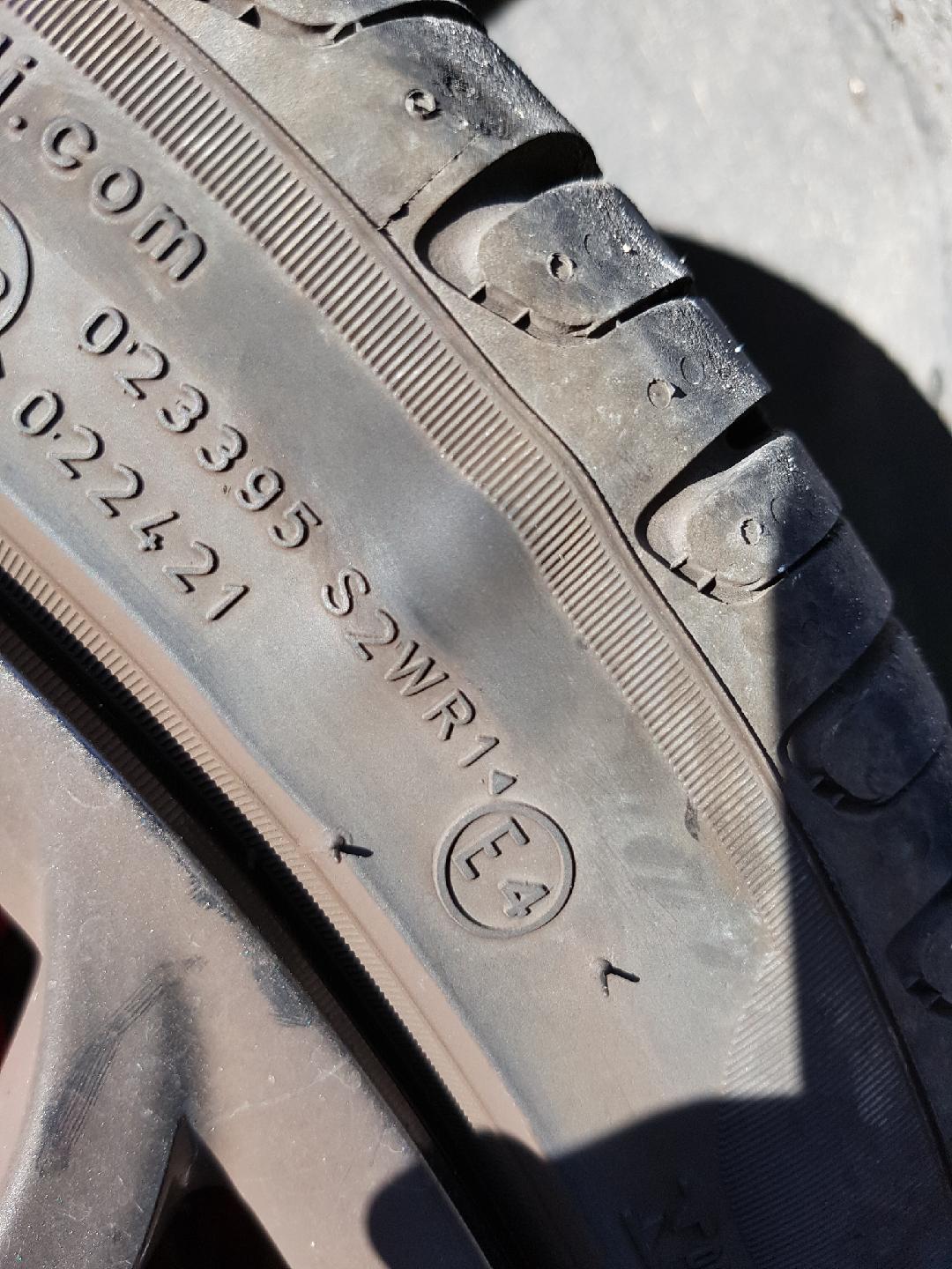

Ceci dit, ils doivent vraiment conduire un pl !!! Qui sait... 😂 Par contre, mon coup de calcaire va contre Pirelli... J'ai une hernie à un pneu de ma Giulietta... Ma femme a appelé Alfa... Ils ont commencé par dire "vous avez pris un trottoir" Elle a emmené la voiture et ils on constatés que tout était clean. Il ont donc appelé Pirelli et en plus ils ont envoyé des photos de la roue, du compteur (5300 kms) ils on répondu" Mme a pris un trottoir" Vue que le pneu avait rien, ils ont dit "c'est à cause d'un nid de poule" 😡 Je me retrouve à devoir faire l'avance du pneu et ils le récupèrent pour expertise qui va durer 15 jours à 3 semaines ... Au train où vont les choses, je vais l'avoir dans le c... 😠 P.S : bonjour la poussière de frein... 😅 -
