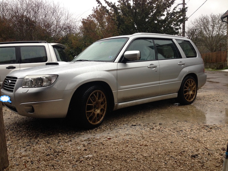

vdue Posté(e) le 11 Décembre 2017 Auteur Signaler Posté(e) le 11 Décembre 2017 (modifié) Bon ben voilà, je suis prêt pour aller goûter le café à Chamrousse! Je ne pensais poster trop d'images de mes Sub par ici mais au moins pour moon et sapeurad Mon 2,5 XT avant et maintenant avec quatre jantes couleur bronze et concaves en 8 x 18 ET35 (Compomotive CXT), chaussées en 225/45-18. Quatre combinés WRX 2004 (super état, 45 000km seulement, démontés d'une WRX d'origine et parfaitement stockés). Une paire de cales de rehausses arrières en 16mm. D'origine, depuis le centre de roue jusqu'au bord d'aile, je mesurais 42mm devant comme derrière. Là, je suis à 37,5mm devant et 38mm derrière: j'ADORE! (là sur la photo il est à 37mm derrière because chargé des 4 roulettes et 4 amortisseurs stock). Le comportement est transfiguré, fini la chaloupe, fini la philosophie SUV, welcome le break de chasse! Miam miam Modifié le 11 Décembre 2017 par vdue
sapeurad Posté(e) le 11 Décembre 2017 Signaler Posté(e) le 11 Décembre 2017 Mouais, bof... C'est d'origine les feux "moches"?
vdue Posté(e) le 11 Décembre 2017 Auteur Signaler Posté(e) le 11 Décembre 2017 Ouais, d'origine, remontant à cette époque où trop de constructeurs s'inspiraient des goûts douteux en provenance de chez Lexus... Enfin tu vois ce que je veux dire
