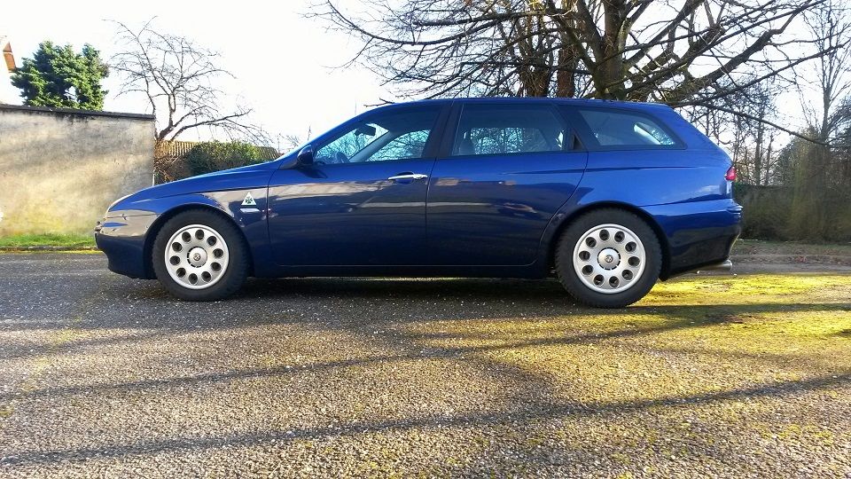

donguigui Posté(e) le 31 Janvier 2014 Auteur Signaler Posté(e) le 31 Janvier 2014 Ne la prête pas à ta femme. De mon coté, Mme adore la conduire aussi. On verra avec les amortisseurs neuf un peu plus raide ce qu'elle en pensera. Ce n'est pas pour demain du moins j'espère car le CT est en mars. Edit: Je sort de ton showroom. Tu a la ref des sach que tu à mis à l'arrière? Si je peux avoir un retour d'espérience pour savoir comment son ces amortisseurs. A tu fait la mesure de hauteur? Si je demande tous ça, c'est que je vais devoir changer mes nivomats pack sport et je cherche des amortisseurs et le nivomat je m'en fou car je ne charge pas dans l'alfa. Ah, tu a des doc comme ça toi? pour les réf tu ad tout sur la première page du sujet. J'ai commande sur le site webdealauto, qui te propose les réf équivalentes sur les autres marques dispo sur le site. Niveau ressenti, c'est le jour et la nuit. La voiture est redevenue confortable. Le train arrière joue enfin son rôle, se met enfin en appuie. Les mouvements sont très bien maîtrisés, et la voiture est vraiment très saine. Point de vue hauteur, je suis a 35,5 a l'avant, et 36 a l'arrière. Sachant que juste après le montage jetais a 37, elles se sont tassées en 3 jours a peu prêt.

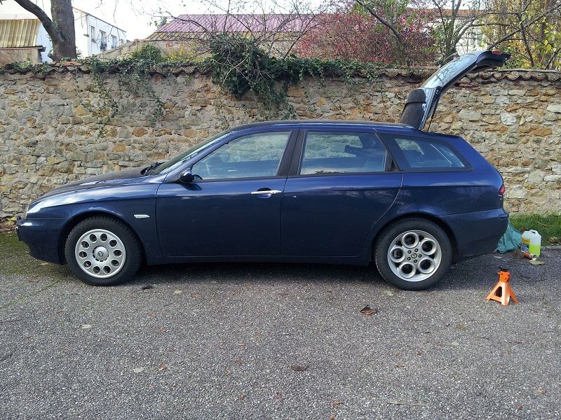

ToxyMaTT Posté(e) le 28 Février 2014 Signaler Posté(e) le 28 Février 2014 mesures sur mon SW d'origine et SANS l'attelage : avt = 36cm arr = 37cm Et voila les mesures avec les ressorts Novitec : avt = 33,5cm ---> 2,5cm en moins arr = 32,5cm ---> 4,5cm en moins !! L'arrière a quand même sacrément baissé, ça m'étonne d'ailleurs ... A voir dans quelques centaines de km quand tout sera un peu tassé
kbass Posté(e) le 28 Février 2014 Signaler Posté(e) le 28 Février 2014 (modifié) WOW! C'est super bas! 32.5??? Tu dois toucher les passages de roues! Heureusement que c'est pas -45 à l'avant à l'avant -25 c'est correcte, à mon avis c'est la bonne réduction pour ces ressort sur base chassis sport (à moins que ce soit -30) ça se tassera sûrement Mais l'arrière je suis surpris. merci pour les infos! Modifié le 28 Février 2014 par kbass
donguigui Posté(e) le 28 Février 2014 Auteur Signaler Posté(e) le 28 Février 2014 C'est clair ca fait carrément bas!! Met nous des photos pour voir.
bengalaxie Posté(e) le 28 Février 2014 Signaler Posté(e) le 28 Février 2014 Intéressant ce sujet, mais 32.5 ça doit vraiment faire bas !! Tu as quoi comme taille de jantes ?
ToxyMaTT Posté(e) le 28 Février 2014 Signaler Posté(e) le 28 Février 2014 Actuellement je suis en 15' (pneus hiver en 205/60 R15), mais le weekend prochain je passe en 17' ! L'arrière m'étonne effectivement ... Car d'expérience perso, les Novitec rabaissent en général d'environ 3cm, pas de plus de 4cm ! Pourtant je pense pas m'être gaufré au montage ...
bengalaxie Posté(e) le 28 Février 2014 Signaler Posté(e) le 28 Février 2014 Vivement les photos pour que l'on se rende compte

ToxyMaTT Posté(e) le 2 Mars 2014 Signaler Posté(e) le 2 Mars 2014 Et la seule photo que j'ai de coté, avec la hauteur d'origine :
donguigui Posté(e) le 2 Mars 2014 Auteur Signaler Posté(e) le 2 Mars 2014 C'est quand même super bas lol. Perso je préfère la hauteur du châssis sport d'origine, mais c'est un avis tout a fait subjectif. Très belle couleur par contre, ca change de mon bleu cosmo ^.^
ToxyMaTT Posté(e) le 2 Mars 2014 Signaler Posté(e) le 2 Mars 2014 Moi ça me convient parfaitement, je trouve justement le châssis sport trop haut !
kbass Posté(e) le 2 Mars 2014 Signaler Posté(e) le 2 Mars 2014 C'est très bas en effet. Avec des 15" c'est top mais avec des 17" ça va vraiment amplifier l'effet visuel du rabaissement. J'espère que les nouvelles jantes ne poseront pas de soucis. Tu sais ce qu'il manque? Les couvre-longerons du pack sport. Je pense que ça peut allonger la ligne et adoucir le rabaissement.
ToxyMaTT Posté(e) le 2 Mars 2014 Signaler Posté(e) le 2 Mars 2014 Le diamètre de mes 15' et des 17' est sensiblement le même (62,7cm pour les 15' / 62,53cm pour les 17') donc aucun soucis à priori Y'aura par contre une nette différence de déport, les Teledials étant en 7,5J / ET30 alors que les 15' sont en 6,5J (je crois...) et ET40 Ça arrivera bien à fleur d'aile !
