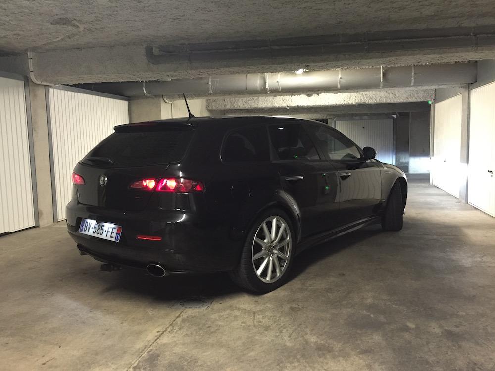

Choupy Posté(e) le 27 Mai 2015 Auteur Signaler Posté(e) le 27 Mai 2015 Quelques photos de ce week end avec la 159 en mode mariage pour des amis : Sinon quelques achats : - Une nouvelle antenne courte qui se monte en lieu et place que celle d'origine. - Un nouveau rétroviseur gauche neuf car le mien était fissuré (ancien propriétaire...). - Une lame avant EZLIP PRO afin de donner un look un peu plus agressif à la face avant. Comme cela :
Invité Demon Posté(e) le 27 Mai 2015 Signaler Posté(e) le 27 Mai 2015 elle est vraiment belle ta 159 mais quand tu caches ta plaque cache la sur tout les photos
Nino_159 Posté(e) le 29 Mai 2015 Signaler Posté(e) le 29 Mai 2015 Magnifique et impressionnant tout ce que tu as fait pour améliorer cette ti ! L'intérieur est juste sublime !
Choupy Posté(e) le 31 Mai 2015 Auteur Signaler Posté(e) le 31 Mai 2015 elle est vraiment belle ta 159 mais quand tu caches ta plaque cache la sur tout les photos Ok
Choupy Posté(e) le 31 Mai 2015 Auteur Signaler Posté(e) le 31 Mai 2015 Magnifique et impressionnant tout ce que tu as fait pour améliorer cette ti ! L'intérieur est juste sublime ! Merci
vinceTD Posté(e) le 1 Juin 2015 Signaler Posté(e) le 1 Juin 2015 (modifié) magnifique ta 159 !!! la lame c'est exactement ce que je voulais mettre a la mienne !!! tu as pris quelle taille ?? il y a plusieurs modèles non ?? Modifié le 1 Juin 2015 par vinceTD

Choupy Posté(e) le 8 Juin 2015 Auteur Signaler Posté(e) le 8 Juin 2015 magnifique ta 159 !!! la lame c'est exactement ce que je voulais mettre a la mienne !!! tu as pris quelle taille ?? il y a plusieurs modèles non ?? La photo de la 159 avec la lame avant n'est pas de moi... moi j'ai une SW. Mais j'ai pris la même lame avant aux US qui devrait arriver d'ici peu. C'est une EZLIP PRO.
