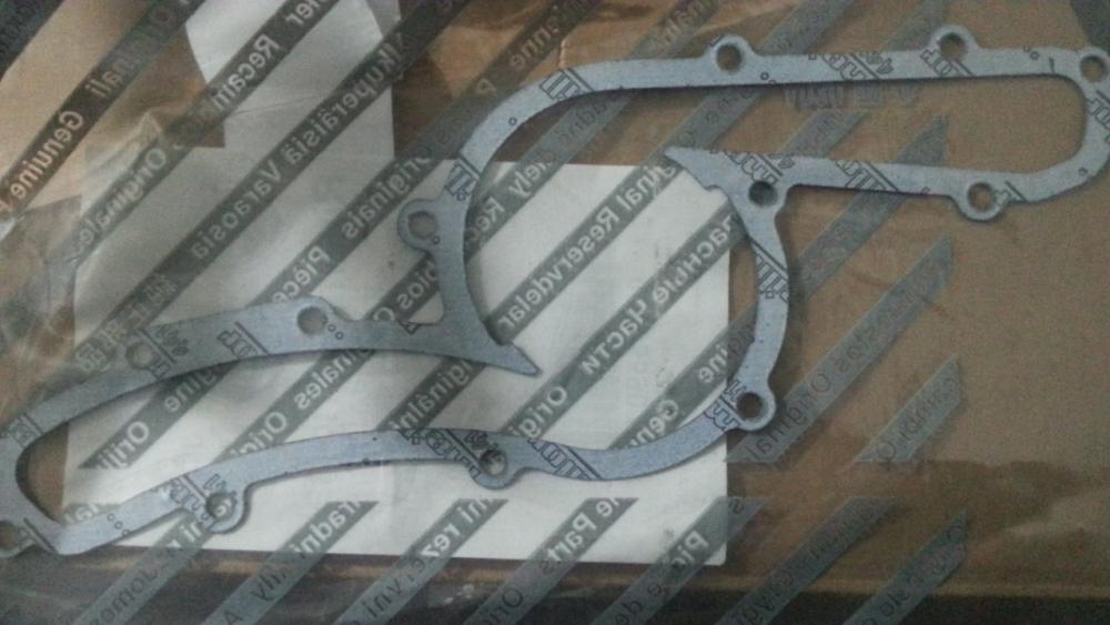

Lol ta raison faut apprendre dès le plus jeune age.J'ai commandé le joint de la pompe ce matin chez alfa ,20 euros quand même.

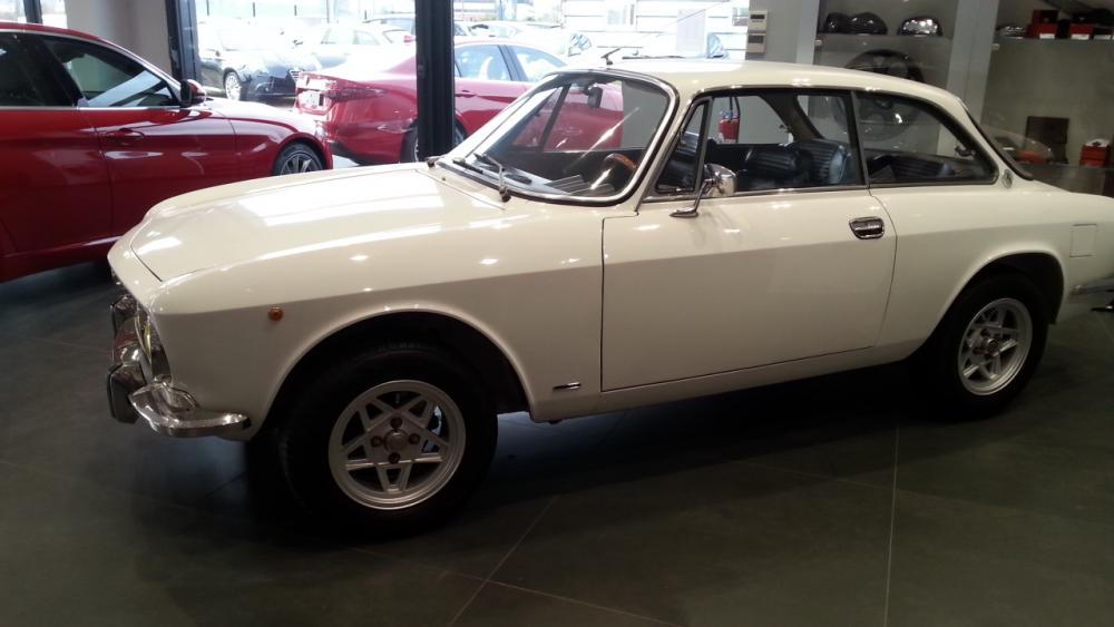

La concession a changé,ils deviennent riche chez alfa lol,j'ai même vu ça dans le showroom en superbe état,c'est une 2000.

Bon j'ai le joint de pompe a eau et le carlostat,impec.Plus bas une photos de la guilia veloce q4,franchement la couleur et les jantes lui vont a merveille je trouve.
