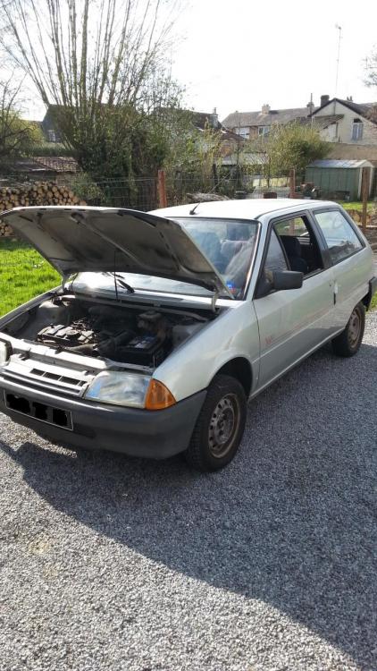

Petite ax de 90000 km d'origine d'année 1991 qui n'a pas tourné depuis 10 ans .J'ai vérifier et nettoyé les freins,ils sont nikel.Je vais m'occuper de la distrib et de la remise en route.Les 4 pneus seront changé et direction le contrôle technique.
Pas de rouille au niveau du planché ni de corrosion sur les canalisation des freins.
AX modèle saxo 1.1 55cv essence.Elle est tres propre.C'est pour ma fille qui vient d'avoir son permis.

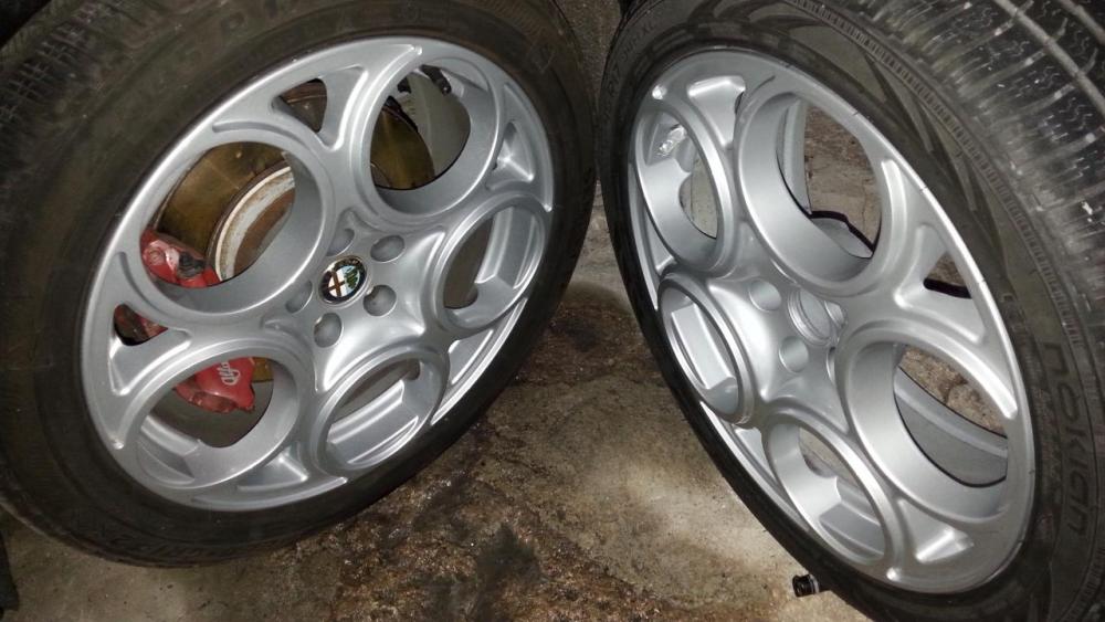

Nickel tes jantes :wub: il va falloir que je trouve le temps et le courage pour faire les miennes...Tu a utilisé quoi comme marque apprêt et peinture ?
L'Apprêt chez norauto.La couleur je l'ai fait faire chez un revendeur de pièces autos,il prépare le mélange et le met sous pression dans une bombe de 400 ml.

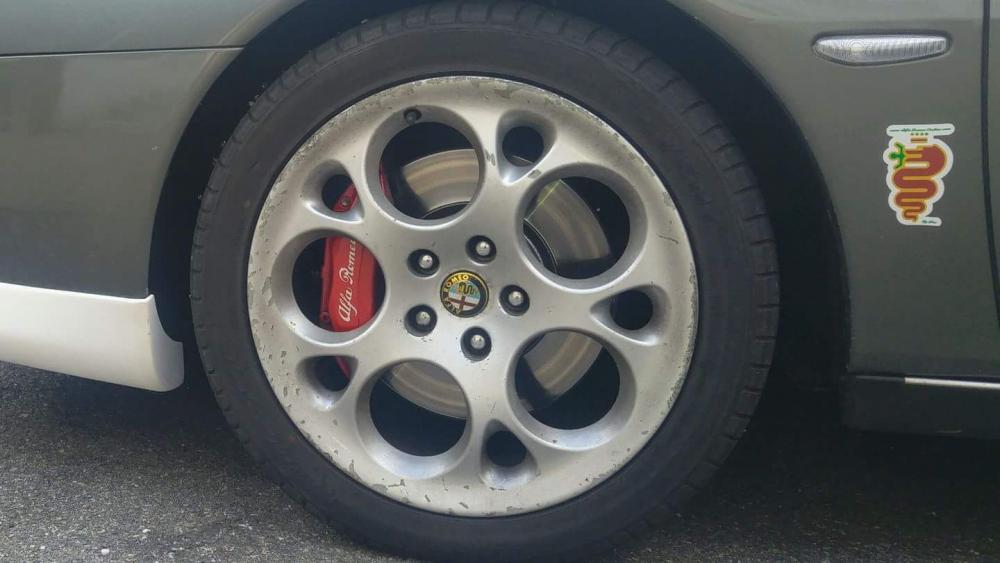

Concernant tes jantes le résultat est wouah!! je vais faire les miennes où par endroit la couleur et le verni sont carrément passés.

Ah ouai ça vaut le coup/coût de tenter seul! J'ai mon arriere droite qui a du se prendre un trottoir tres haut par l'ancien proprio

Ok, je crois que je vais me laisser tenter.. Au pire elle est déjà tellement défoncée.. Quand c'est profond ya un moyen simple de gommer ou de remettre à niveau?
Il faut que tu mettes du mastic  si c'est très profond.Moi les miennes j'ai pu rattraper les défauts en ponçant ,ceux-ci étant très léger.

Les miennes sont très attaqué, le vernis a sauté et par endroit je suis sur l'appret.
J'ai bien envie de les décapé avec un décapant chimique histoire de tous viré avant de recouvrir.

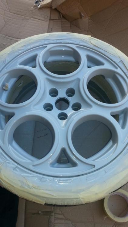

J'ai poncé toute la jante à la main pour finir au 400 voir 600 pour avoir plus aucun défaut(je n'est pas poncé jusque l'alu ça sert a rien).Ensuite nettoyage a l'eau savonneuse,une goûte de produit vaisselle,rinçage et je fini quand elle est sèche a l'essence F,un dégraissant pas du tout agressif.
La température extérieur plus de 15 degrés et la bombe d'apprêt a température aussi,tu l'as mets au soleil une demi heure ,c'est parfait.
Tu apprêtes la jante,une couche voir deux.Apres séchage tu vois si il y a quelques défauts,si oui tu ponces légèrement au 600 et tu remets une couche en dégrèssant a nouveau avant.
Tu vois sur mes photos le résultat avant la peinture.
La photo suivante tu as le résultat avec l'apprêt pas encore sec car il brille.La 2ème photo est plus intéressante,tu as le résultat final,a gauche celle faite par le garage et a droite le mien.

Pour les miennes...
Elles sont même plus facile a travailler que celle  de  GTA,je serai toi je le fais,tu verras c'est dingue comme ça donne un coup de jeune a l'ensemble de la silhouette de la voiture.
