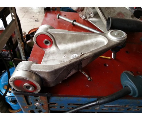

vdue Posté(e) le 4 Février 2021 Signaler Posté(e) le 4 Février 2021 Il y a 3 heures, gil64 a dit : J'ai sorti ma plus belle pelleteuse pour déterrer ce topic . . . Quand tu dis les bras inférieurs tu parle bien du train avant et plus particulièrement des triangles inférieurs ? Non, non, derrière seulement. Devant, la seule solution pour le carrossage c’est d’adopter des Silentbloc de triangle supérieur avec passage d’axe excentré. High Power Racing en a je crois.
gil64 Posté(e) le 4 Février 2021 Signaler Posté(e) le 4 Février 2021 Pour l'arrière j'ai ce qu'il me faut, C'est surtout pour l'avant que je cherche. S'il existe des silent bloc avec l'entraxe décalé ça m'intéresse
vdue Posté(e) le 5 Février 2021 Signaler Posté(e) le 5 Février 2021 (modifié) Voilà: http://www.highpower-racing.com/index.php?route=product/product&path=18_46&product_id=59 Modifié le 5 Février 2021 par vdue
gil64 Posté(e) le 5 Février 2021 Signaler Posté(e) le 5 Février 2021 Merci , J'ai été voir ce matin sur le site , c'est nickel par contre c'est pas donné 😄 j'ai vu aussi qu'il fallait percer pour que les silent blocs ne " tournent " pas . Je vais garder ça sous le coude quand même , suivant comment se passe la rénovation de la voiture j'y viendrais peut être . Il me semble aussi qu'il y ai des vis excentrique de carrossage . . . a voir dans le temps .
vdue Posté(e) le 5 Février 2021 Signaler Posté(e) le 5 Février 2021 Pas facile de trouver une longue type -Magic'camber- qui puisse remplacer celle d'origine qui passe par les deux silentbloc d'origine. Il te reste la solution de mettre légèrement en biais le support de triangle supérieur en intercalant une rondelle entre ce dernier et sa surface d'appuis de caisse comme montré ici dans cette vidéo. Ça, c'est pas cher! Mais pourquoi veux-tu faire ceci?

gil64 Posté(e) le 6 Février 2021 Signaler Posté(e) le 6 Février 2021 Je viens de regarder la vidéo , le système est simple et apparemment plutôt efficace . Je pense que c'est une bonne alternative à l'usure prématurée des pneus à l'intérieur ( pour ceux de devant ) . Merci beaucoup @vdue
