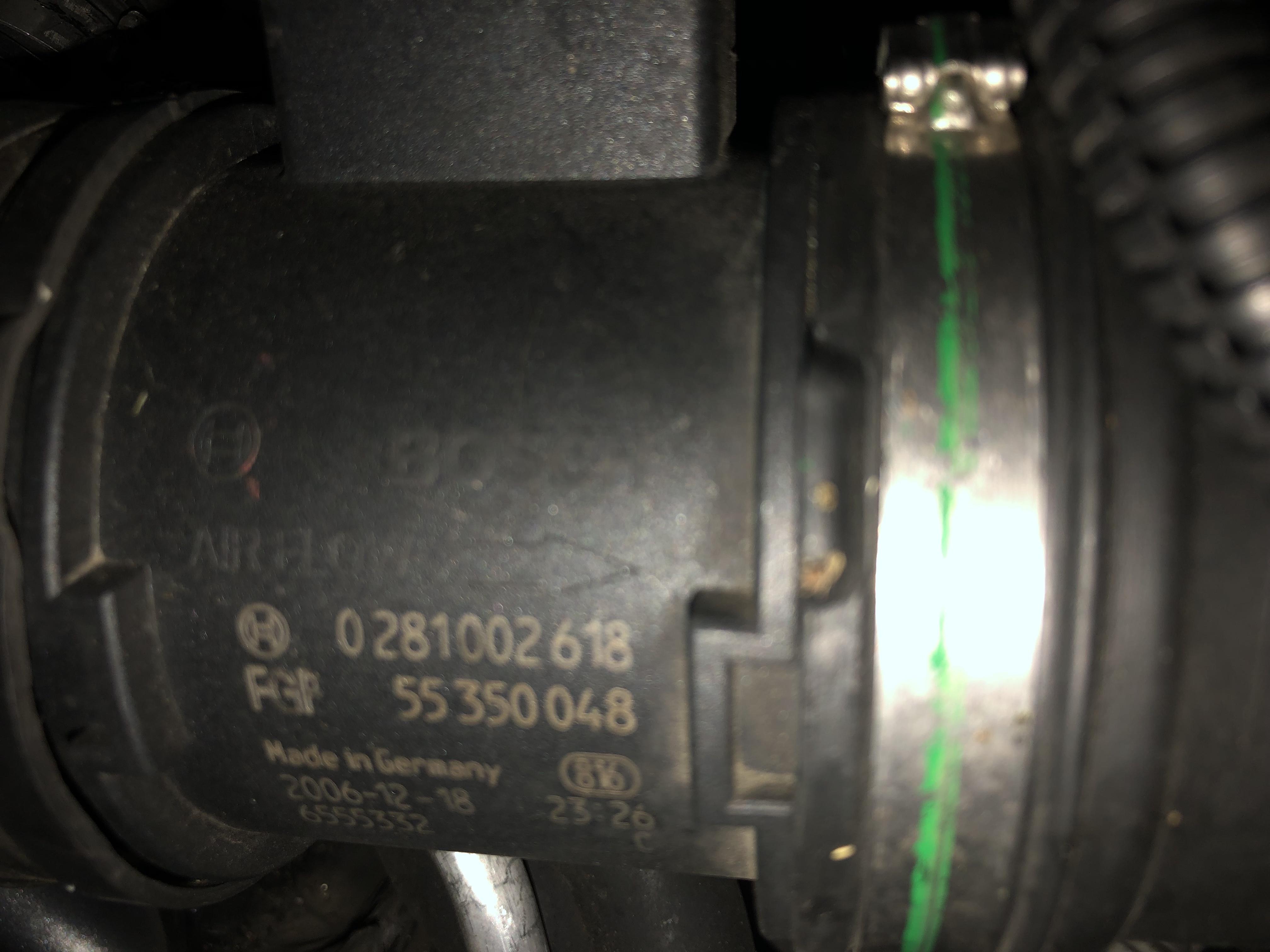

Dridri Posté(e) le 29 Juillet 2019 Signaler Posté(e) le 29 Juillet 2019 Regarde aussi les 2 référence de ton débitmètre car moi je viens de m’apercevoir qu’il ne correspond pas à mon model de moteur (il a du être changer sans vérifier) regarde si ça correspond bien 🙂 je te montre qu’il y a de monter sur mon model et sur internet ce qu’il faut réellement a ce model bien sure une comparaison sur la même marque de débitmètre 😁 Bien à toi,

Dridri Posté(e) le 29 Juillet 2019 Signaler Posté(e) le 29 Juillet 2019 Si ce sont les Meme Reference normalement non mais à confirmer quand même mais ça permet en même temps de voir si la gestion est bonne avec la reprogrammation des vanne egr et papillon 👍
