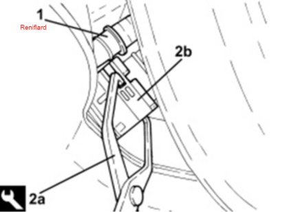

Bonsoir.
Il faut démonter le conduit d’alimentation de carburant du réservoir et examiner le reniflard du réservoir (évacuation de l'air), c'est lui qui ne permet pas le bon remplissage du réservoir.
