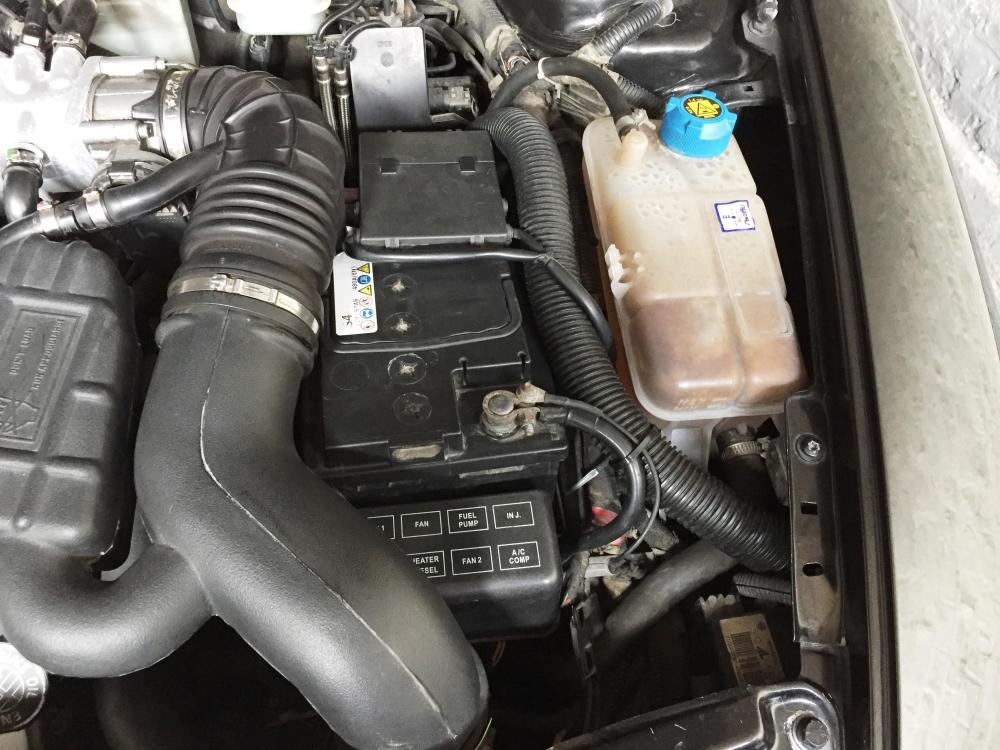

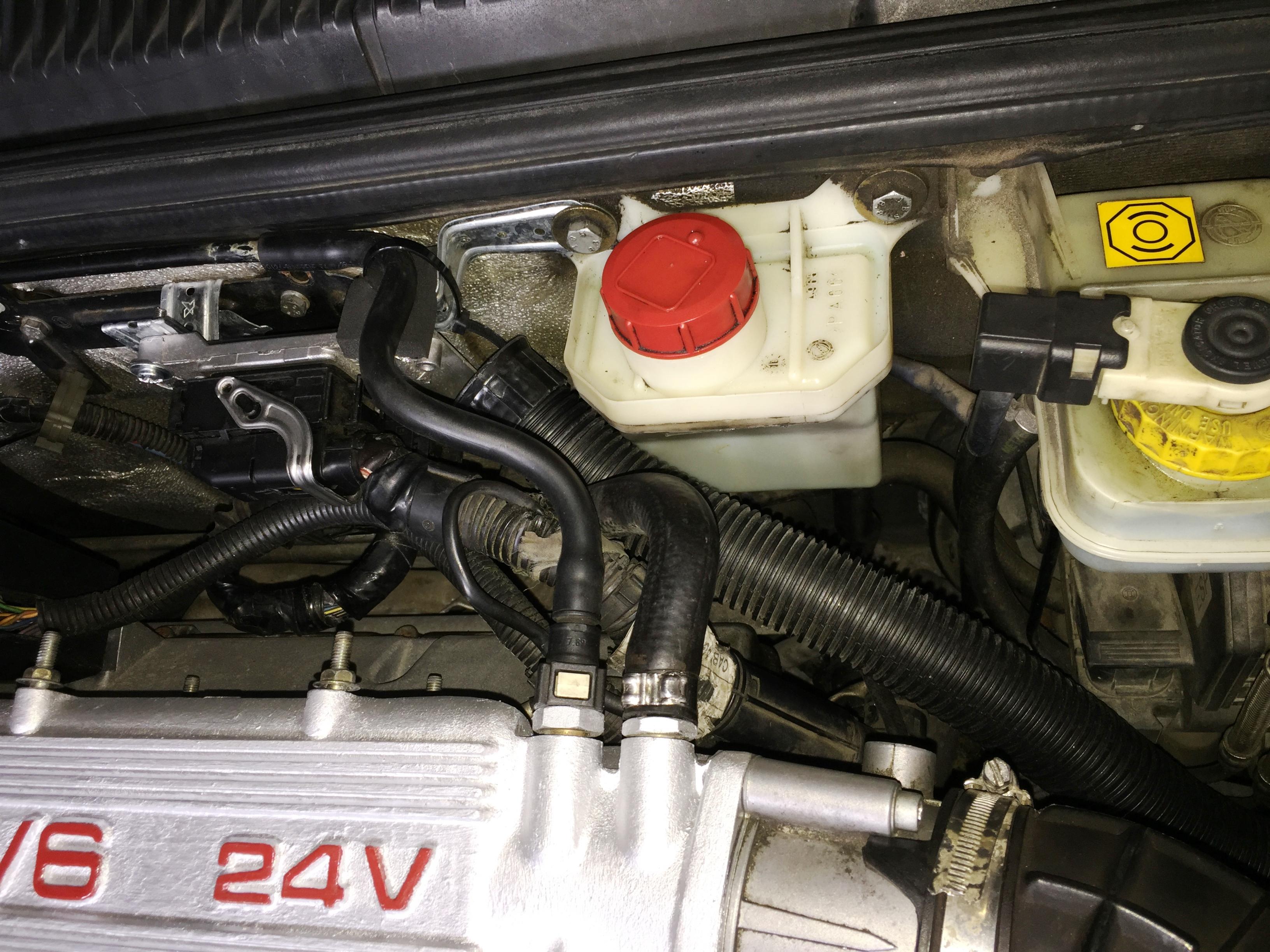

V6 fois plus de plaisir ! Posté(e) le 19 Septembre 2019 Auteur Signaler Posté(e) le 19 Septembre 2019 (modifié) Petite arrivée d'air frais (certes en mode dynamique) mais tjrs mieux que rien pour refroidir l'ECU....... Modifié le 19 Septembre 2019 par V6 fois plus de plaisir !
dirty Posté(e) le 19 Septembre 2019 Signaler Posté(e) le 19 Septembre 2019 Mode dynamique ou mode aspirateur🤣
V6 fois plus de plaisir ! Posté(e) le 19 Septembre 2019 Auteur Signaler Posté(e) le 19 Septembre 2019 Les deux...........dynamique car l'air frais entre avec la vitesse.......et en mode aspi parce que ça sera prop' apres mon passage mdrrrrrr
