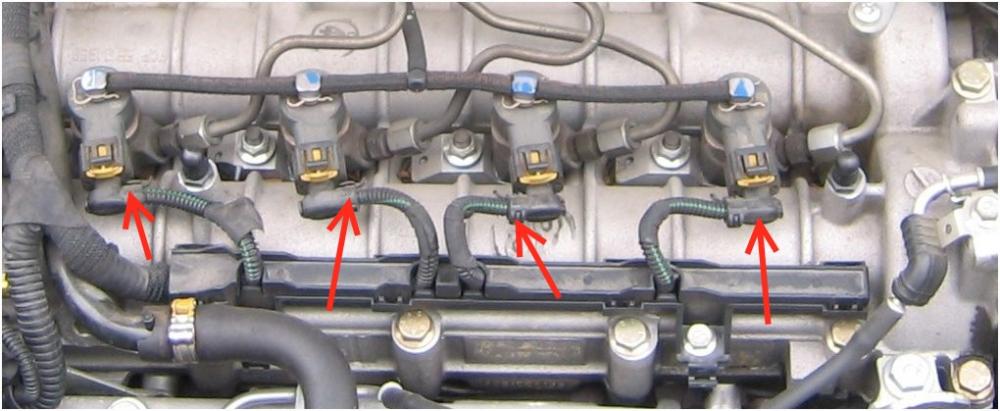

Essaie de démonter le connecteur et de vaporiser abondamment du diélectrique sur les contacts.
Un autre phénomène que j'ai rencontré sur l'injecteur n°3, la protection (signalé en rouge) tire sur le fil et provoque des contacts défectueux.
Jette un œil dessus, le conducteur est assez rigide.

J’ai eu le souci sur la mienne qui se mettait à tourner sur 3 pattes de manière aléatoire (mode dégradé + défaut écran)
En bougeant l’un des connecteurs je me suis aperçu que le cylindre revenait. Il fallait le pousser pour que le contact fonctionne à nouveau.
Je suis passé chez un diéséliste pour avoir un connecteur de rechange. Comme il ne pouvait avoir la pièce, il ma proposé de tout simplement mettre un collier élastique en attendant, pour que le connecteur applique bien avec l’injecteur.
Ça a fonctionné nickel le temps que je retrouve une pièce dans une casse car Alfa ne vend pas le connecteur seul.
Donc à tester, mais bombe de contact électrique + collier élastique (rilsan) et ça devrait te dépanner en attendant de trouver la pièce.
