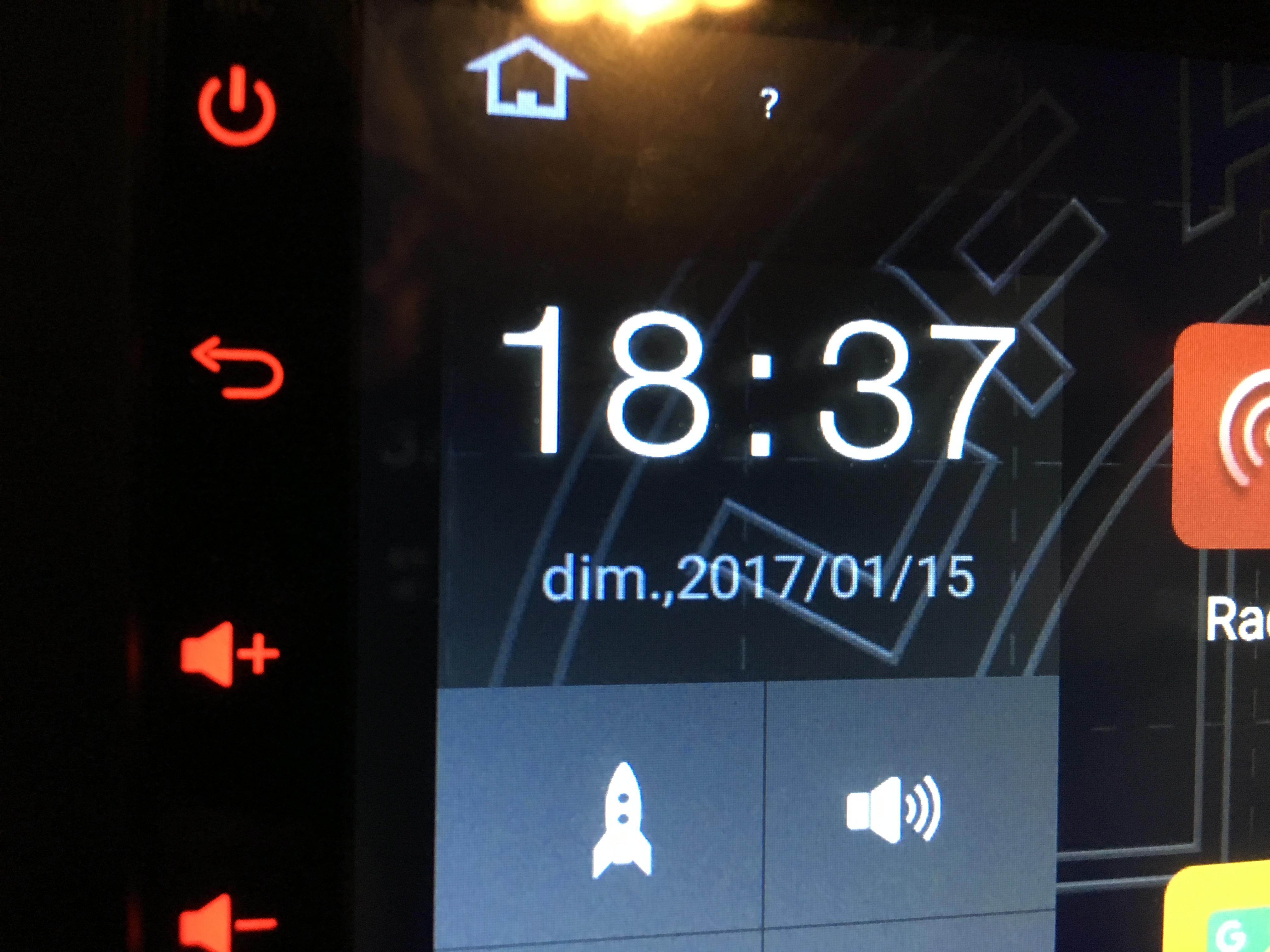

lilins Posté(e) le 15 Janvier 2017 Auteur Signaler Posté(e) le 15 Janvier 2017 Pour déterrer le sujet, J'ai presque plus eu le problème depuis cet été. En novembre la titine a eu droit a une vidange et changement filtres, et de nouveaux balais d'essuie glace. Dernièrement pas eu de soucis hors les crises caractérielles quand il fait trop froid / humide (1 fois vsc hs, 1 fois abs hs, 2 fois sondes températures excès, le tout au démarrage. a part la sonde de température ou on coupe on redémarre, les autres il faut attendre que la voiture aie chauffé et redémarrage suivant, rien de bien choquant, mais faudrait pas que je vive en Scandinavie!) La j'ai déposé le connectnav+ pour poser un autoradio android, c'est pas parfait l'install selon moi d'autant plus que l'ouverture du fascia pour les 2 dlegerement trop petite par rapport à mon poste et du coup ça se pose dessus ça fait pas beau, cependant, je regarderais plus tard si j'ai moyen de régler cela, même si je ne vois pas comment :) Le poste vient avec son antenne GPS et deux ports usb de connexion: 1 pour la charge de l'iphone et 1 pour la camera qui me servira de dashcam. Maintenant outre mon problème électrique (l'horloge du poste est pas alimentée quand je coupe le contact) il me reste plus qu'a mettre la camera arrière, et donc a tomber le pare choc

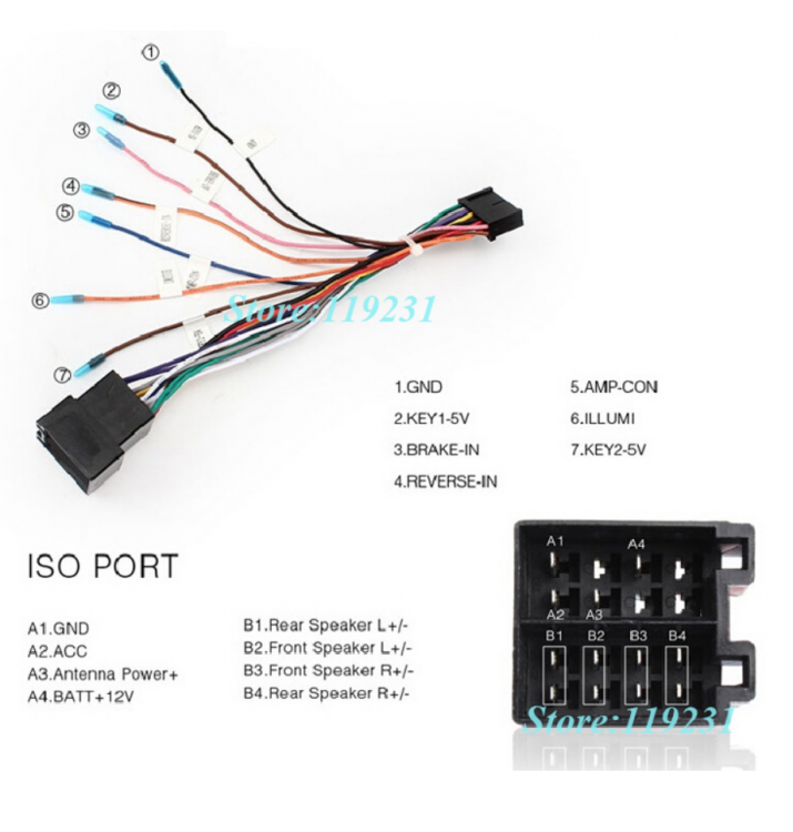

@rnaud Posté(e) le 15 Janvier 2017 Signaler Posté(e) le 15 Janvier 2017 Salut Seb, Je t'ai répondu sur mon showroom. L'intégration semble plutôt pas mal sur la photo ! Un truc me gêne sur la photo des branchements : : A la différence du SMART, je ne vois pas de "12V Ignition" ET de "12V Permanent", mais juste un "BATT+12V". Je suis une quiche en électricité auto, mais d'ici là à ce que la la prise ISO du poste attente le 12V permanent alors que la prise de ton faisceau diffuse le + APC...

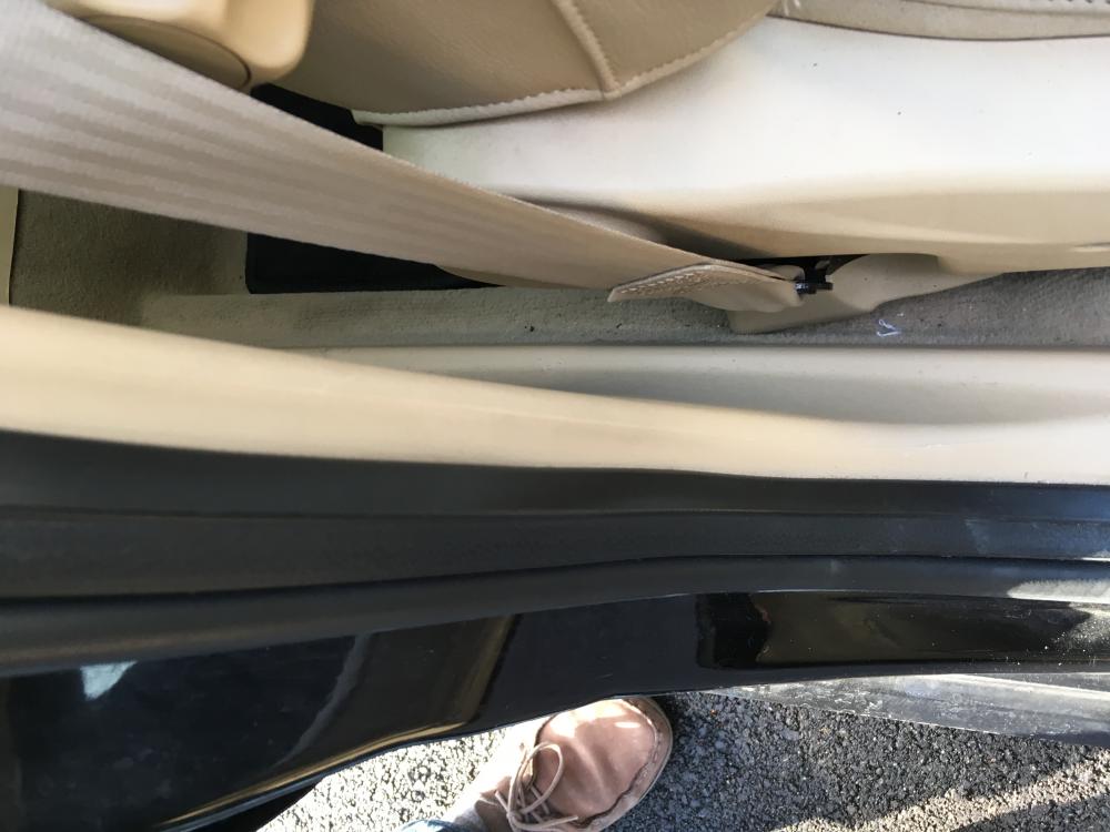

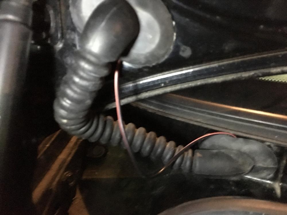

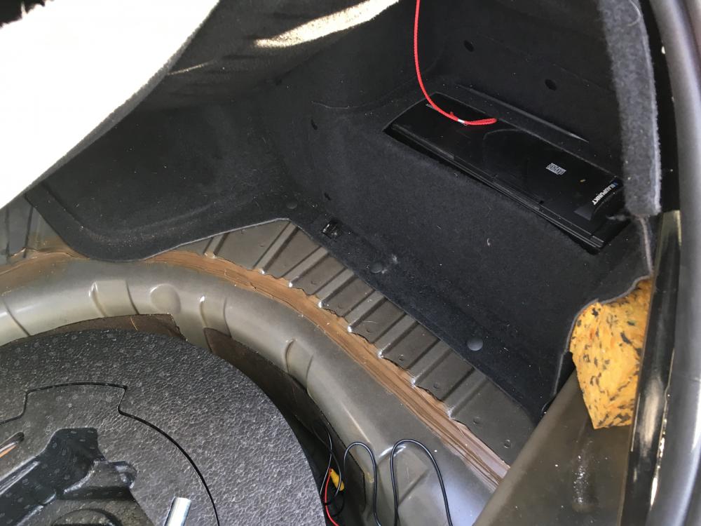

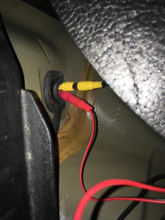

lilins Posté(e) le 15 Janvier 2017 Auteur Signaler Posté(e) le 15 Janvier 2017 Bon alors, pour l'alimentation j'ai rien touché parce que même si ça conserve pas l'horloge au démarrage, étonnamment ça fonctionne et il remet la bon heure au bout d'un moment. La caméra arrière fonctionne mais j'ai l'impression qu'elle affiche pas le bon côté. Bon du coup pour l'installation j'ai tombé la moitié du PC arrière: J'ai dégraffé une bonne partie des doublures internes, j'ai fait passé le cable par le joint de faisea arriere de maniere un peu gorette pour le moment j'essaierais de faire plus propre plus tard: J'ai ensuite suivi les conseils de @@rnaud et j'ai connecte le +12 d'alim de la camera sur le +12 de connection au feu de marche arriere, en passant de maniere gorette et momentanée le cable a cote du joint tuyau: Jusqu'au connecteur de feu de recul: Avant j'avais tiré le cinch du poste en passant sous la boite à gant: puis sous les montant de portière: Bref, tout est presque nickel, les finitions au retour de vacances :) En attendant dans la voiture j'ai la caméra et ça démarre avec un logo Alfa Romeo précédé du slogan actuel de la marque. Voila, reste les finitions et si quelqu'un a une idée propre pour que cet écran puisse affleurer la console ce serait tip top Merci encore @@rnaud:) Seb

Administrateur Commandatore Posté(e) le 15 Janvier 2017 Administrateur Signaler Posté(e) le 15 Janvier 2017 En fait, ton horloge est couplée soit au signal RDS soit au GPS. Et maintenant que tu le dis, c'était le cas sur le GPS d'origine de la 156. C'est même très certainement le cas aussi sur mon Mastodonte.
lilins Posté(e) le 16 Janvier 2017 Auteur Signaler Posté(e) le 16 Janvier 2017 Fait iech ce matin ca marche plus. Bon des que je rentre de voyage je retire un cable propre pour l'alimentation du feu de recul...
