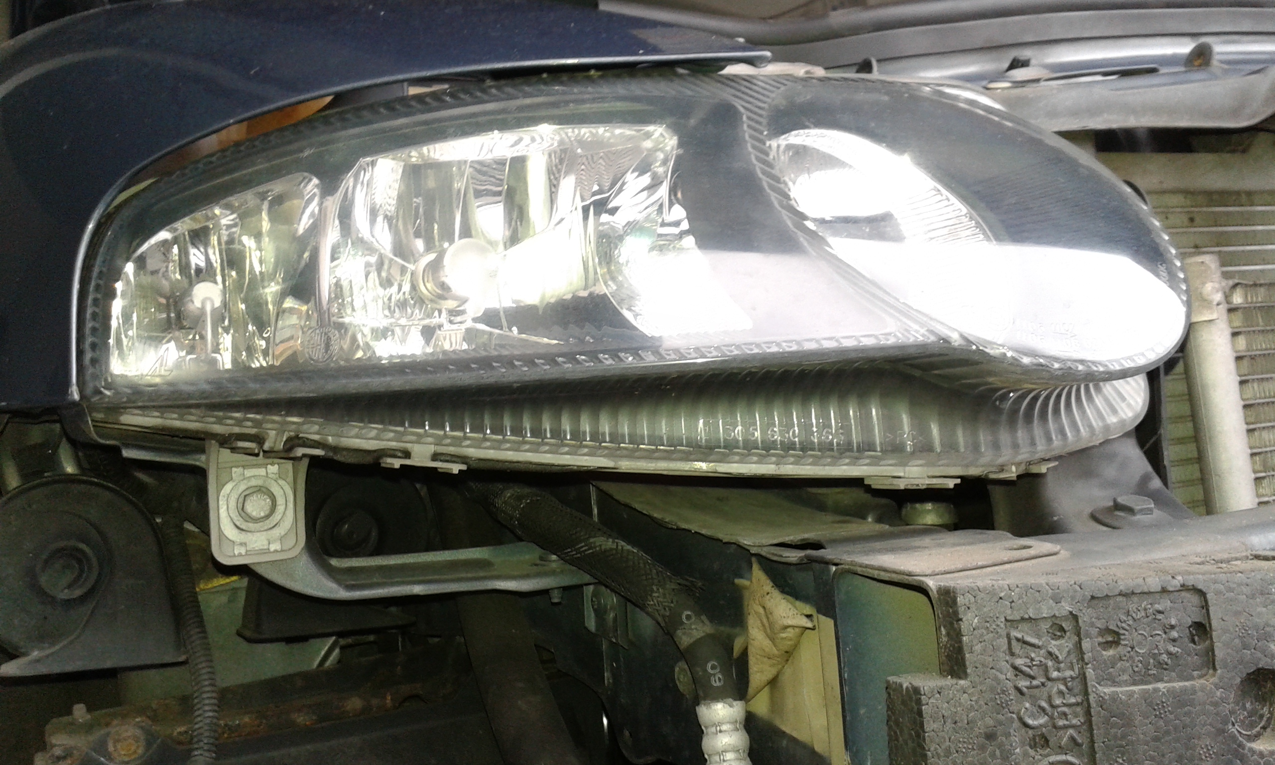

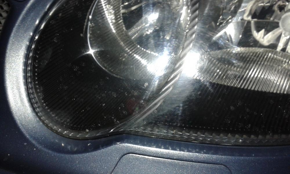

karl 916 Posté(e) le 31 Décembre 2015 Signaler Share Posté(e) le 31 Décembre 2015 Je dois changer les optiques de ma GTA ( attaqués de l'intérieur - comme des flocons de neige ). Je suis allé chez ALFA ; 293,50 € TTC le phare. J'ai cherché ailleurs : par exemple piècesauto-accessoires sur Ebay 156 € les deux!! mais sans le moteur.http://www.ebay.fr/itm/Phares-Alfa-Romeo-147-2001-2005-GTA-look-fond-noir-Droit-Gauche-/400755629194?hash=item5d4ee59c8a:g:5u8AAOxyni9S~iaF C'est 120€ le phare avec moteur auprès de ce même fournisseur. http://www.ebay.fr/itm/Phare-Alfa-Romeo-147-apres-01-2001-GTA-look-moteur-gauche-/390560875677?hash=item5aef3e049d:g:c-IAAOxyA4ZRRGmx Quelqu'un a-t-il un retour d’expérience? La qualité est-elle au RDV sur du produit acheté sur ce genre de sites? Est-ce facile de démonter le moteur pour n’acheter que les blocs sans moteur? Merci pour vos réponses et bon réveillon Lien vers le commentaire Partager sur d’autres sites More sharing options...

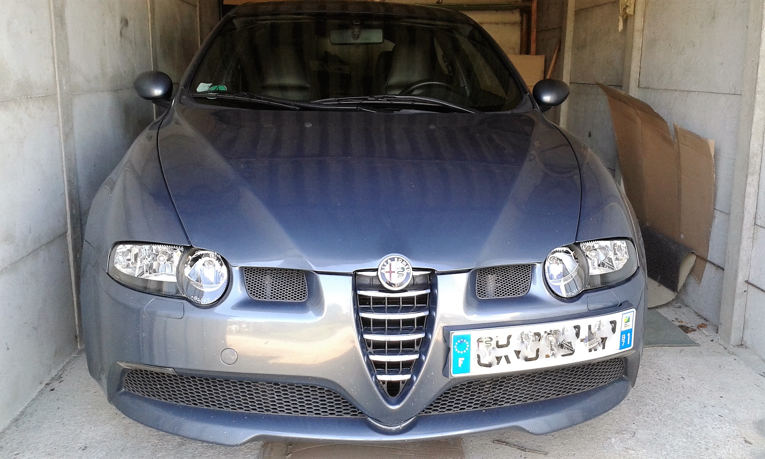

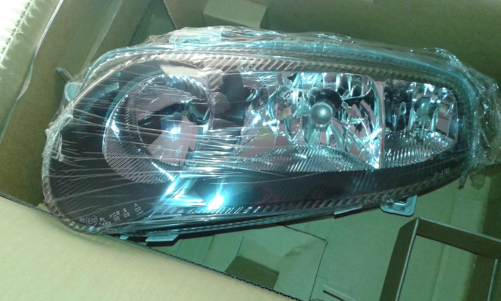

karl 916 Posté(e) le 21 Février 2016 Auteur Signaler Share Posté(e) le 21 Février 2016 Les feux sont arrivés. Au départ, j'ai cru que l'intérieur noir, façon tuning était une erreur. Je les voulais gris foncé mais pas noir. Prise de tête avec le vendeur. "Pas de reprise" qu'il me dit. Je raccroche. J'ouvre le garage... en fait c'était d'origine comme. la qualité a l'air d'être bonne. Bon y'a plus qu'à sortir les outils. Quelqu'un a-t-il déjà fait ça sur une 147? Existe-t-il un tuto sur le forum? J'ai pas trouvé. Lien vers le commentaire Partager sur d’autres sites More sharing options...

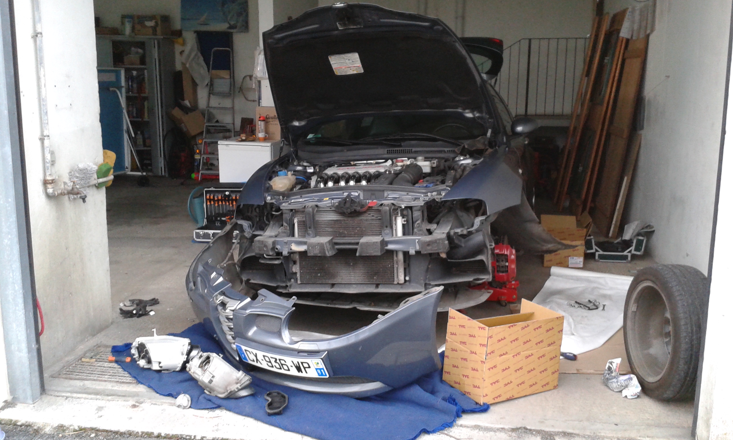

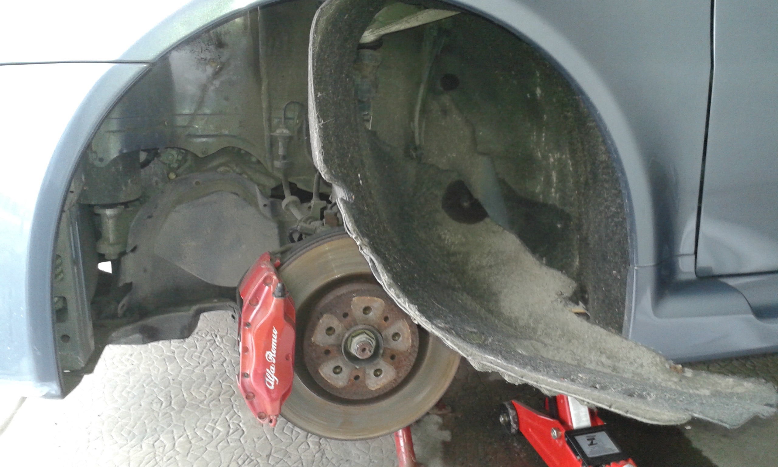

marv Posté(e) le 25 Février 2016 Signaler Share Posté(e) le 25 Février 2016 je l'ai déjà fait, rien de bien compliqué, il faut déposer le pare-choc. 1 Commence par enlever les passages de roues 2 Dévisses toutes les vis entre ailes et parchoc. 3 Depose pare-choc 4 Depose Phare Lien vers le commentaire Partager sur d’autres sites More sharing options...

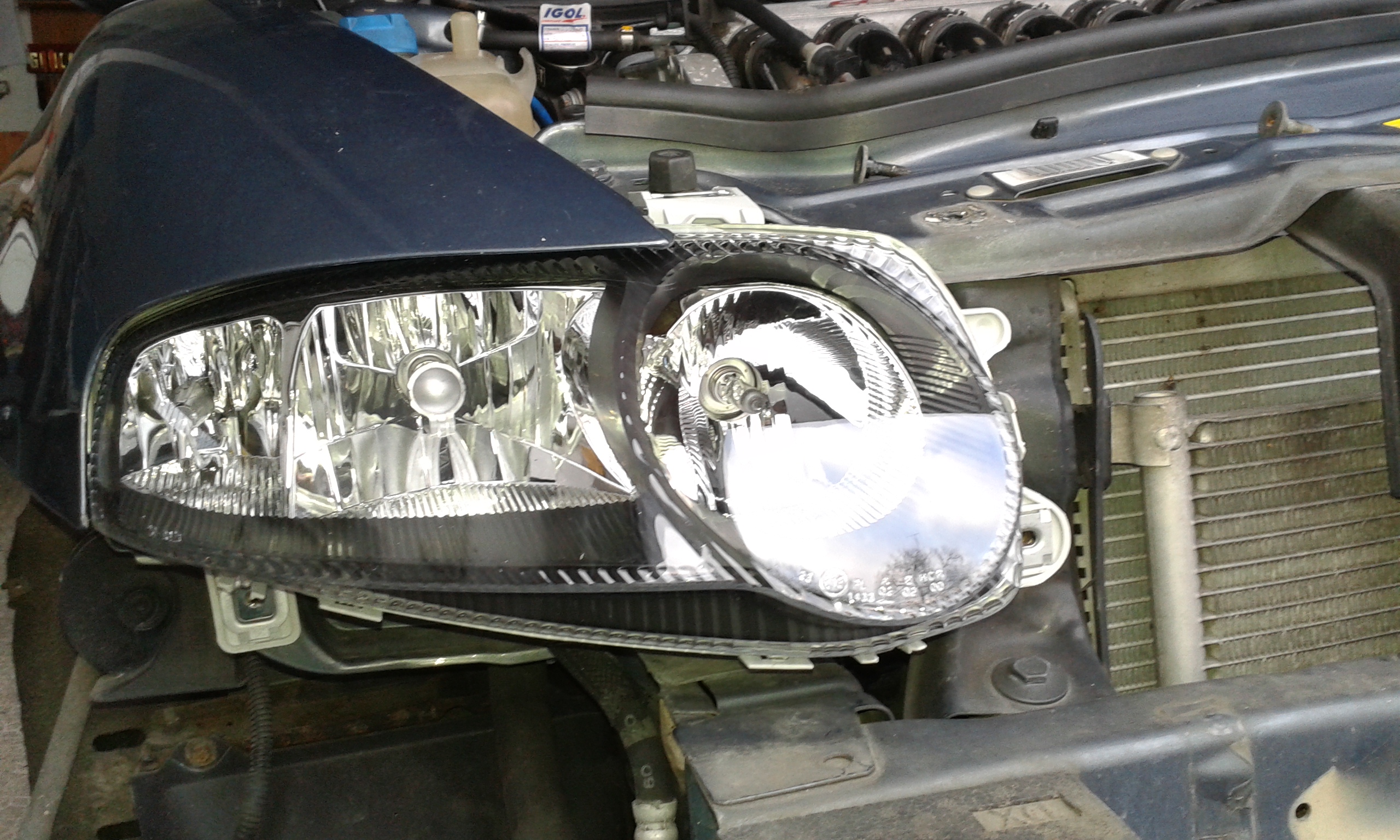

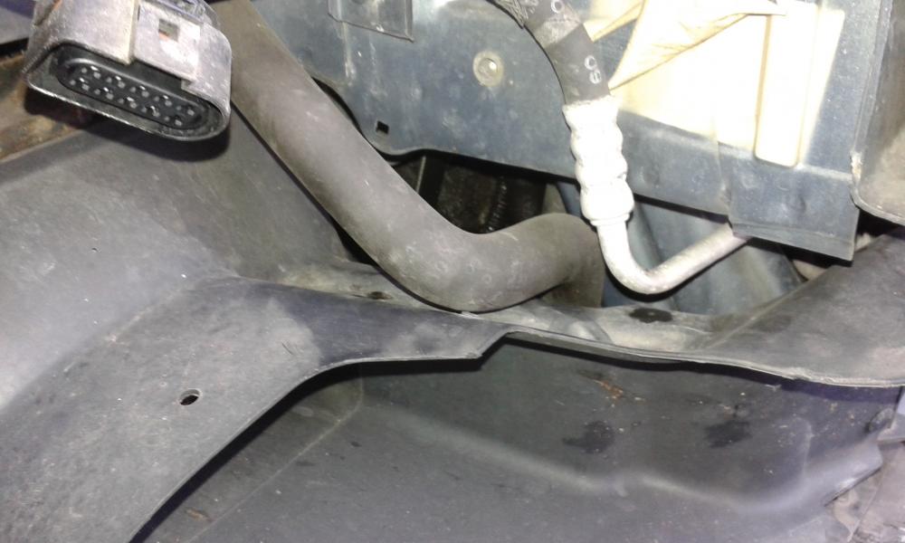

karl 916 Posté(e) le 25 Février 2016 Auteur Signaler Share Posté(e) le 25 Février 2016 Ca y est j'ai fait le remplacement. J'ai enlevé une roue d'un côté... et j'ai essayé de tirer le passage de roue sans démonter la roue de l'autre côté. Pas simple. Mais c'est jouable avec une clé à cliquet. Leçon d'anatomie : Ca a été l'occase de découvrir qu'une durite était en train de se percer en frottant un défaut de plastique ( au centre de la photo ) Moteurs de phares : les qualités des plastiques ont l'air similaires. Je n'ai pas encore testé le réglage. Au pire si ça ne marche pas, je prendrai sur les phares originaux la pièce qui reçoit la tige du moteur. Petit problème une fois les feux montés, les veilleuses, seules ampoules que j'ai récupérées sur les anciens phares, ne fonctionnent pas. Je vais tenté d'en mettre des neuves. Mais là, je visualise l'absence de place à l'avant droit. J'espère que je ne devrais pas démonter qqchose. Je mettrai plus tard une photo du travail fini. J'ai mis trop de temps et les photos de nuit ça donne rien. Lien vers le commentaire Partager sur d’autres sites More sharing options...

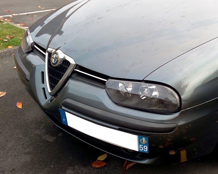

karl 916 Posté(e) le 26 Février 2016 Auteur Signaler Share Posté(e) le 26 Février 2016 Ca donne ça : avant après De près c'est plus flagrant : Lien vers le commentaire Partager sur d’autres sites More sharing options...
matt25 Posté(e) le 26 Février 2016 Signaler Share Posté(e) le 26 Février 2016 j'ai les miens à faire au printemps... tout ce que je peux te dire c'est que j'ai pire à te montrer en tout cas ça rend super bien Lien vers le commentaire Partager sur d’autres sites More sharing options...
V6 fois plus de plaisir ! Posté(e) le 26 Février 2016 Signaler Share Posté(e) le 26 Février 2016 Parfait !!!!!!!! Lien vers le commentaire Partager sur d’autres sites More sharing options...
karl 916 Posté(e) le 26 Février 2016 Auteur Signaler Share Posté(e) le 26 Février 2016 Et quand je pense à l'économie que j'ai faite par rapport au prix Alfa, ça me met la banane. Ca paiera la sortie à Saumur Lien vers le commentaire Partager sur d’autres sites More sharing options...
