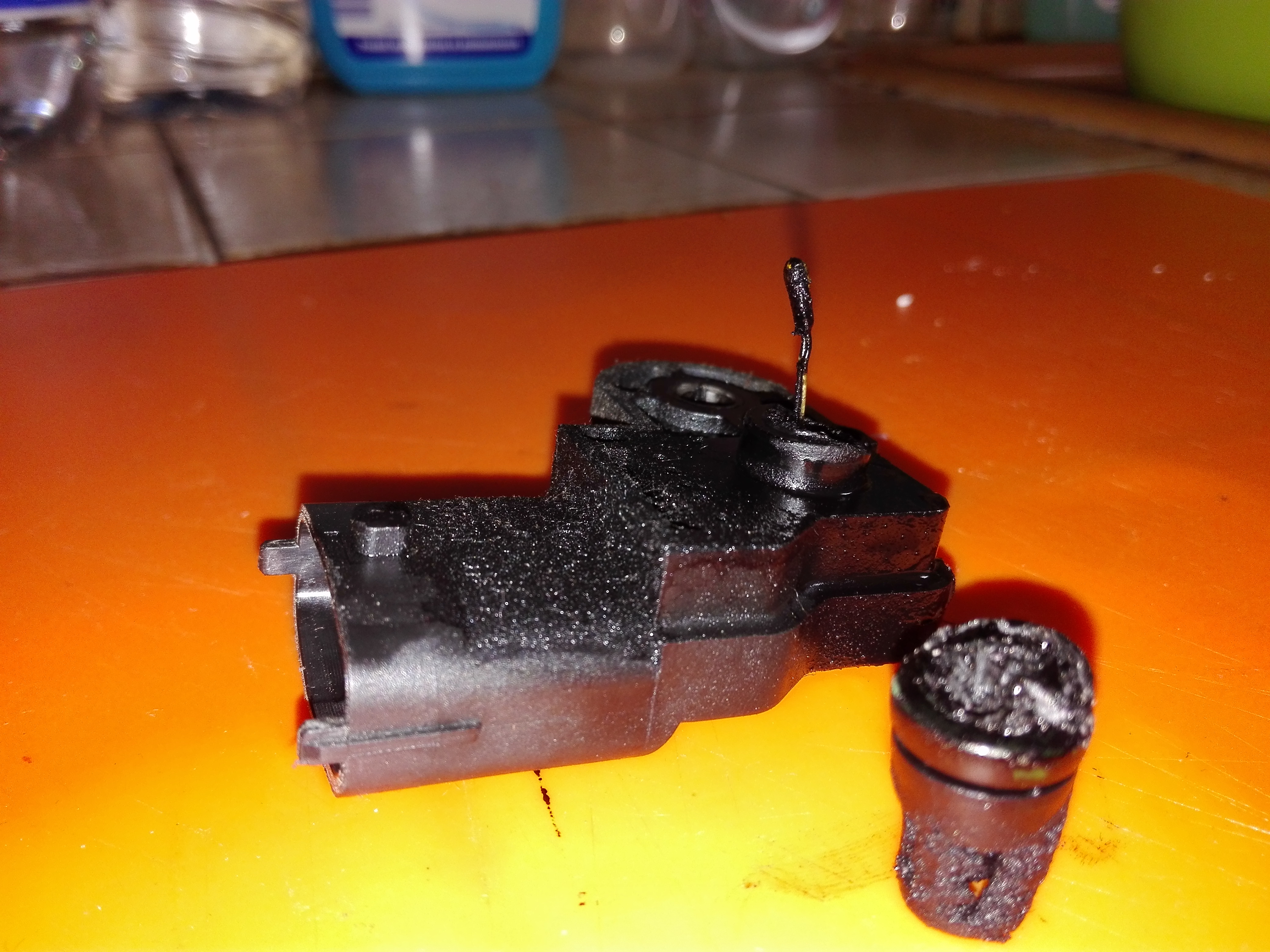

Emma16300 Posté(e) le 28 Mai 2016 Auteur Signaler Posté(e) le 28 Mai 2016 salut a tous voila comment je viens de trouver le capteur de pression de turbo quand je l'ai démonté, a mon avis je viens de trouver le problème et la soude et noir d'huile.
Antinomique-159 Posté(e) le 28 Mai 2016 Signaler Posté(e) le 28 Mai 2016 = poubelle Tu es bon pour passer commande. Comment veux tu que le signal parvienne à l'analysueur. Pense à le nettoyer au moins une fois par an ou quand ton accélérateur ne répond pas correctement, ça prends 10 mm.
jack1716 Posté(e) le 31 Mai 2016 Signaler Posté(e) le 31 Mai 2016 Je confirme, j'ai nettoyé le mien récemment, il était bien dégueu. Résultat: légère baisse de conso. Comme dit plus haut, ça prends pas longtemps à faire, ce capteur est accessible même si mon moulin est quelque peu différent (8 soupapes).
