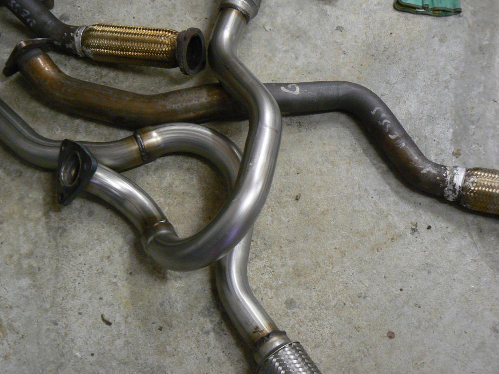

ManuR68 Posté(e) le 12 Septembre 2016 Auteur Signaler Share Posté(e) le 12 Septembre 2016 J'ai juste une photo vite fait , mais sinon la qualité est plutôt pas mal , il a fallut que je retouche légèrement une des tôles de liaison berceau châssis et légèrement le cache de protection . Je n'ai pas encore pris de photos une fois les nouveaux front pipes en place mais je suis vraiment satisfait du résultat. Lien vers le commentaire Partager sur d’autres sites More sharing options...

marv Posté(e) le 14 Septembre 2016 Signaler Share Posté(e) le 14 Septembre 2016 Qualité pas trop mal en effet. Laco ne fait pas de bride CF3, mais pour sensiblement le même prix ses soudures sont plus propres et aucune retouche à faire. Lien vers le commentaire Partager sur d’autres sites More sharing options...
