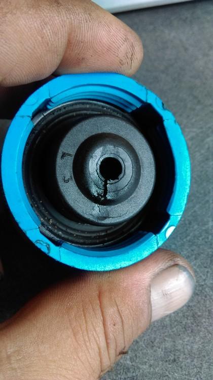

gil64 Posté(e) le 19 Août 2018 Auteur Signaler Posté(e) le 19 Août 2018 Suite et j'espère fin de l'histoire Cet après midi .....purge du ldr , démontage et nettoyage du vase et surtout changement du bouchon du vase . Remise en eau dans la foulée , refais le niveau d'eau . Petit essai sur route ( 20 bornes environ ) niveau d'eau stable , plus de fuite ni de bulles ...ça c"est fait , ouf Pour ce qui est de la température folle , un coup en bas un coup en haut , un pote mécano est venu voir ça et c'est bien la sonde qui est HS ....mesure prise cet après midi , moteur à température : 90 ° moteur et 110° au manomètre Petite photo du bouchon fautif

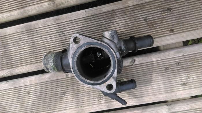

gil64 Posté(e) le 25 Août 2018 Auteur Signaler Posté(e) le 25 Août 2018 Ce matin nouvelle purge du ldr et changement du calorstat ,du bouchon du vase et de la sonde ....apparemment tout est rentré dans l'ordre Reste une petite question , combien de ldr doit on mettre afin que le niveau soit correct ?
dirty Posté(e) le 25 Août 2018 Signaler Posté(e) le 25 Août 2018 (modifié) Tu remplis par le vase jusqu'au moment où tu n'y arrives plus, ensuite tu mets en route le moteur et tu remplis à nouveau car le liquide va descendre, ça va se stabiliser et tu attends que le thermostat s'ouvre(90° en général). Enfin le liquide finira par se stabiliser, tu attends la mise en route des ventilos et c'est bon. Tu fais le niveau à froid et voilà. J'espère avoir été assez clair. 😉 Modifié le 25 Août 2018 par dirty
gil64 Posté(e) le 25 Août 2018 Auteur Signaler Posté(e) le 25 Août 2018 il y a 2 minutes, dirty a dit : Tu remplis par le vase jusqu'au moment où tu n'y arrives plus, ensuite tu mets en route le moteur et tu remplis à nouveau car le liquide va descendre, ça va se stabiliser et tu attends que le thermostat s'ouvre(90° en général). Enfin le liquide finira par se stabiliser, tu attends la mise en route des ventilos et c'est bon. Tu fais le niveau à froid et voilà. J'es avoir été clair. 😉 Oui très clair , Le ventilo s'est enclenché tout à l'heure , j'en ai mis environ 5 litres
dirty Posté(e) le 25 Août 2018 Signaler Posté(e) le 25 Août 2018 C'est à peu près ça, il reste toujours du liquide dans le bloc moteur.
