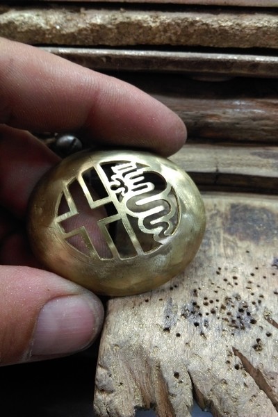

Aujourd'hui réalisation d'un pommeau Alfa fait maison.... Histoire de personnaliser un peu plus mon intérieur... Petit retour et photos en fin de journée.
Allez!! c"est parti...
On commence par une petite plaque en laiton....                                        qu'on découpe au diamètre voulu
on bombe la plaque....                                                                                et on commence à dessiner le logo Alfa
découpage du logo
ça commence à prendre forme
