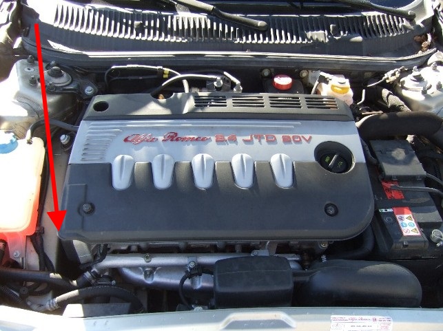

alainfandalfa Posté(e) le 20 Septembre 2016 Auteur Signaler Posté(e) le 20 Septembre 2016 Bonsoir, Alors aujourd’hui je n'ai pas eu le temps de faire grand chose, mais j'avais eu une idée dans la journée, que je me suis empressé de vérifier en rentrant ce soir. Je vous explique. J'ai eu l'idée de vérifier le positionnement de la poulie quand l'arbre à came était calé avec la pige sur mon moteur en panne, et de faire la même chose sur l'autre 156 dont je le rappelle, le couvre culasse est déposé et j'ai eu la surprise de constater que je n'ai pas la même chose. Ce qui veut dire qu'une poulie n'a pas son positionnement normale, et ça explique certainement le décalage que l'on crée (à tord) en bas en décalant le repère de la courroie par rapport au repère de vilebrequin. Je vous met deux photos ou c'est parfaitement visible. Pige en place dans les 2 couvres-culasse pour caler les arbres à cames, on peu voir : - Sur le 1er, le nombre de dents est de 4 entre le repère de la poulie et le trou se situant sur le carter du couvre culasse (c'est celui de mon 2 ème moteur qui lui serait OK) - Sur le 2ème, le nombre de dent est de 4 1/2, c'est pas logique, les 2 devraient être pareils
alainfandalfa Posté(e) le 20 Septembre 2016 Auteur Signaler Posté(e) le 20 Septembre 2016 J'ai une autre question, il faut absolument que je dépose cette poulie pour voir pourquoi elle est décalée, si c'est un problème de clavette ou pas, mais je ne sais pas trop comment bloquer ma poulie d'arbre à cames pour débloquer l'écrou de cette poulie sans rien abimer... Je n'ose pas forcer sur ce boulon en profitant de la pige qui bloque l'arbre car je crains d'abimer l'arbre coté pige. Je préférerais trouver un moyen de bloquer directement la poulie. Peut-être avec la vieille courroie prise sur la poulie et bloquer contre le carter du couvre culasse avec un serre joint. Vous en pensez quoi ? vous avez une idée ? A+

alainfandalfa Posté(e) le 21 Septembre 2016 Auteur Signaler Posté(e) le 21 Septembre 2016 Merci tyler, c'est super ton lien car je ne l'avais pas vu ce sujet. faut dire qu'en ce moment, entre le boulot, la voiture en panne qui me prends un temps fou, venir voir vos réponses et vous tenir au courant, eh bien je fais pas trop gaffe à ce qui se passe à coté.... Vivement que ça s’arrête ! T'a pensé quoi de mes 2 photos ? il y a comme un problème non ? En tous cas, on voit parfaitement sur ton lien que sur la 2.4 175 cv 20V, il y a bien une clavette derrière la poulie de vilebrequin et ça gorge était effectivement bien abimé. Avant de démonter cette poulie, je veux régler le problème de la poulie arbre à cames décalée et voir si j'ai récupérer mes compressions. Car pour le moment avec ce décallage, je dirais que quand mes pistons arrivent au PMH, mes soupapes sont déjà un peu en ouvertures ou bien par encore complètement fermées. Je dois repartir A+
